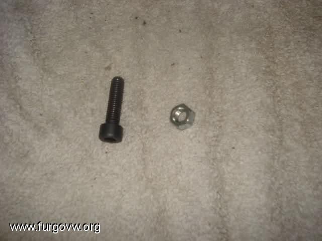

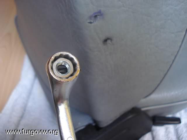

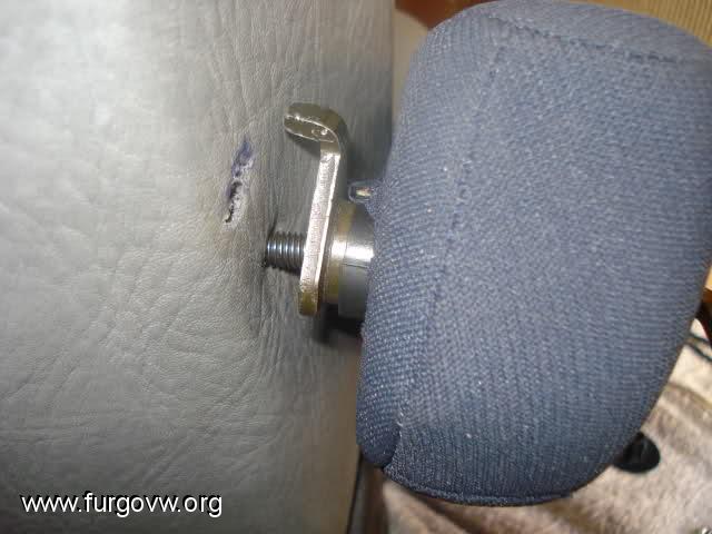

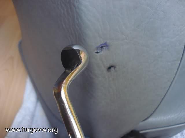

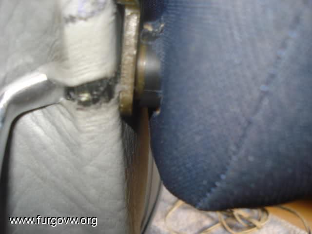

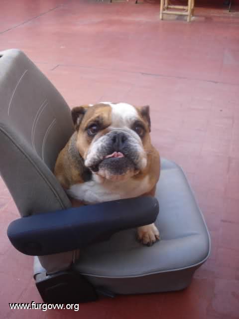

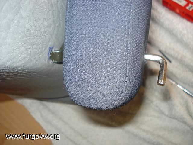

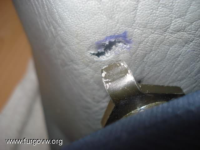

instalar un apoyabrazos de  VW Sharan, SEAT Alhambra o Ford Galaxy es sencillo necesitamos un tornillo  con cabeza Allen con su llave correspondiente una tuerca, un taladro con su broca de seis y llave de 13 acodada , se marcan dos agujeros, uno para poder meter el tornillo y apretar y el otro mas alargado para colocar el tope del apoyabrazos
modelo t3, LT camper
en una t4
en una t3
free van

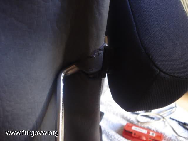

muy práctico el brico, pero como consigues sujetar por dentro el tornillo allen? no se cae? un saludo
haizkolari
el tornillo se sujeta empujando hacia adentro con la llave allen foto 8 y la tuerca se agarra por dentro con la llave acodada,  le puse un trozo de cinta aislante por una de las caras para que  no se cayese foto 6

Jejeje que guapo el perro! No se llamara Brutus no? jejejeje
