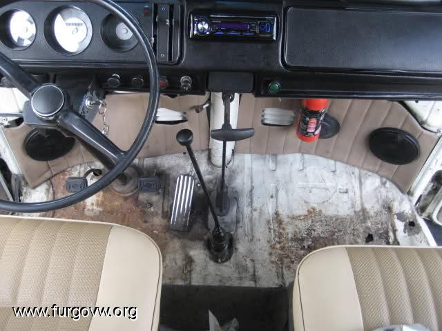

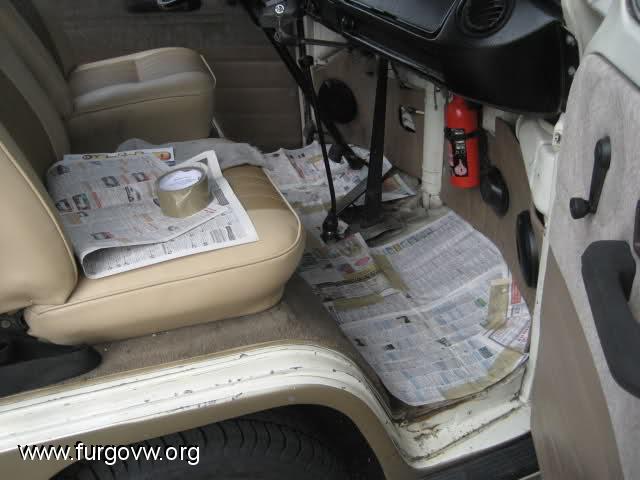

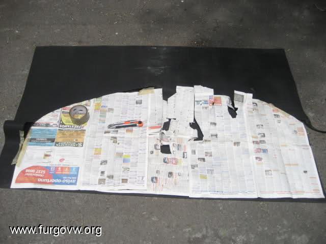

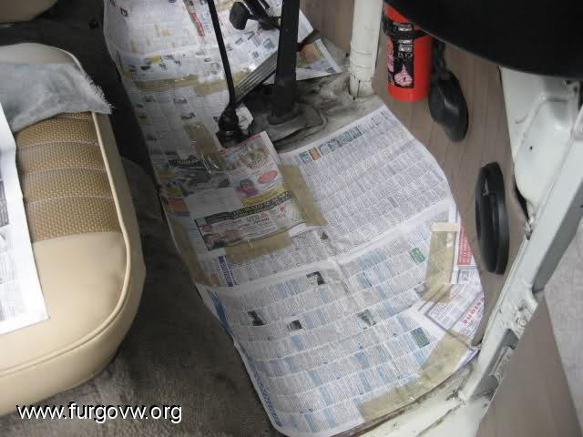

Cansado de ver el suelo a lo pica piedra, compre esta goma para hacer el suelo! Lo primero hacer la plantilla para cortar bien a la medida. Lo hice con papel de periódico, pero creo q es mejor cartón la verdad.
Pegando unos cortes...
antes,

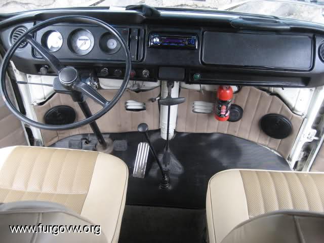

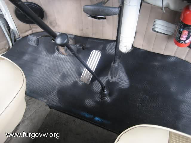

Despues!

muy guapa, y además seguro qe fácil de limpiar! enhorabuena  ;)

Me salio como 10 euros de goma, con lo que sobro se la puse en el pasillo de entre los dos asientos. Estaba la moqueta asquerosa, un amigo la tiro solo pude hacer la plantilla!
