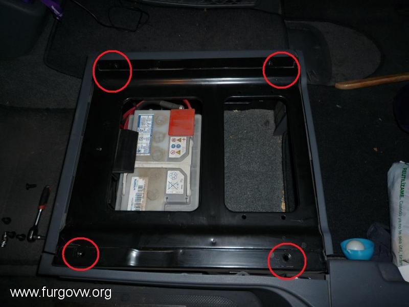

Al desmontarlo, aparecen los cuatro agujeros donde van montados los tornillos originales del asiento.

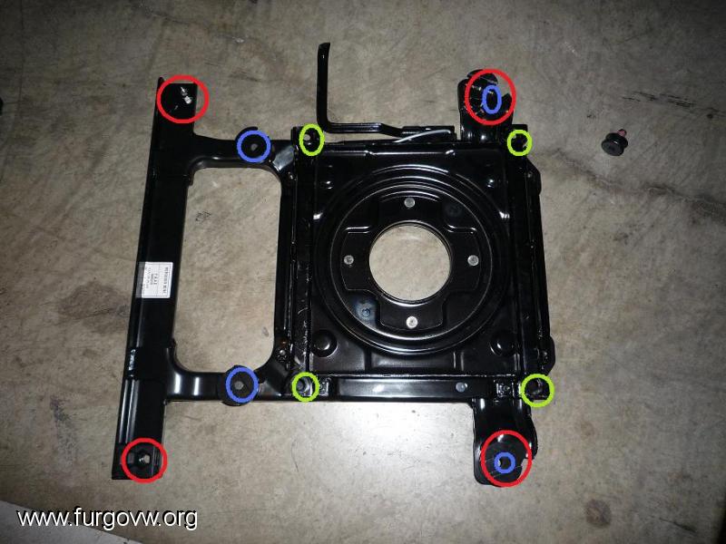

Estos cuatro coinciden con los cuatro extremos de la base, pero la parte giratoria de la base es más pequeña y los agujeros de esta no coinciden con los del asiento (los de círculo verde )

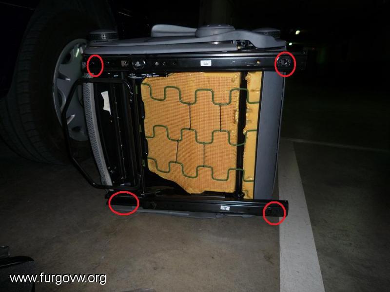

El asiento en su parte de abajo solo tiene los cuatro agujeros donde van los tornillos originales. Tiene alguno más pero muy pequeños y que no coinciden con nada.

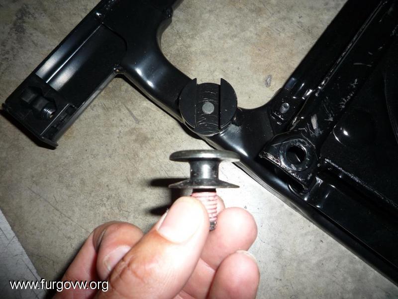

Aparte de esto, hay unas piececitas que se suponen que encajan con otras que tiene la base, pero no se donde se roscan.

yo tambien lo coloque  , te explico  , la base q tienes como habras comprobado no viene preparada para esa base , pero , sigue valiendo.
lo primero q tienes q hacer es cuadrar la base giratoria comprobando antes el giro de la misma q sea correcto, en la base del asiento, con un lapiz marca los agujeros , lo taladras y listo , te va a pasar q la base de la furgo tiene en la xapa unos pequeños dobleces con unos alicates aplanalo porq sino la tuerca para fijar la base no llegara hasta el fondo.
yo lo que te aconsejo es que compres unas barras planas de alumnio  3mm etc para reforzar los agujeros q as exo, por que una vez colocado la base es segura pero ya veras como se mueve el asiento, bueno en las mp tambien ,en cuanto a esos tonillos estraños , tienes q colocarlos en la base del asiento , son de seguridad ,
otra cosa q te pasara es q de los 4 tornillos del asiento cuando vayas a colocarlo a la base giratoria, los de atras del asiento son muy largos , tenes q cortarlos por q si no xocan con ñla base del asiento,
si te surgen dudas pregunta q te las aclaro
josasol
Osea, segun veo en tu foto ¿la parte cuadrada pequeña de la base va hacia abajo, esa es la que tengo que fijar al "chasis"? ¿Y los tornillos raros van al "chasis" o al asiento?
pin
la parte pequeña cuadrada de la base giratoria  va añ chasis ,y los tornillos raros tambiem  justo donde estan los agujeros originles , pero solo te valen los de atras

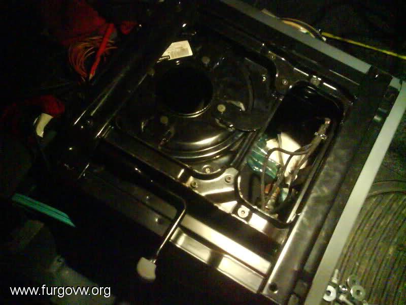

Por cierto, otra cosa. ¿Alguien sabe para que son los cables que hay debajo del asiento del coopiloto?
