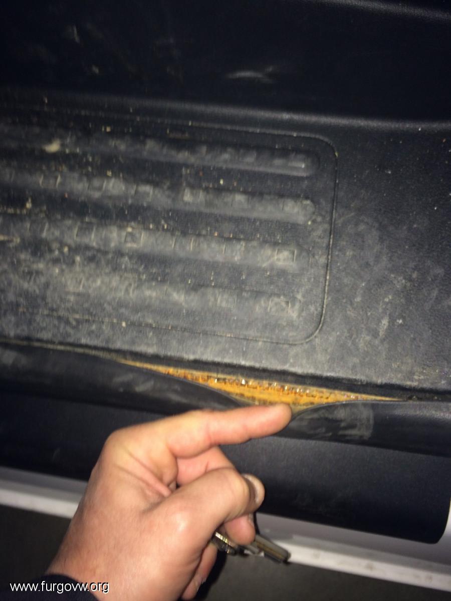

abro este hilo para mirar a ver si hay mas afectados con el  mismo problema que yo en las gomas de las puertas de la vw t6,la foto es de la puerta de el conductor que es la mas afectada puesto que tiene mas uso que las otras,la corredera y la de el copiloto tan bien están afectadas, en menor medida puesto que tienen menos uso,mi furgo tiene 23000km y le queda garantía asta octubre de el 2018,he pasado por vw y le sacaron fotos para enviar a Alemania estoy a la espera de respuesta,pero aunque  las cambien si es por el mismo modelo de goma, creo que acabaran igual y ya no estará en garantía,no se si las vw t6 que entreguen ahora tendrán el mismo modelo de goma pues creo que vw no debe de ser el primer caso que se encuentre como el mio.Bueno hay lo dejo haber que os parece

La T6 Transporter del trabajo esta igual. Tiene un año y poco.
La goma que recubre el metal es muy finita y al poco de rozar con los pies se gasta y queda lo metálico al descubierto para que se oxide.

Mi t5 de 2005 tiene toda la goma del porton lateral abierta,,,  y la solución que encontré fue sellar con un cordón de sikaflex negro,, a quedado muy bien y ya lleva dos años,,, las gomas de las puertas de alante también las di el cordón, , antes de que se rompan del todo,,, ya tenían algún agujero.
