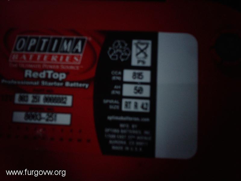

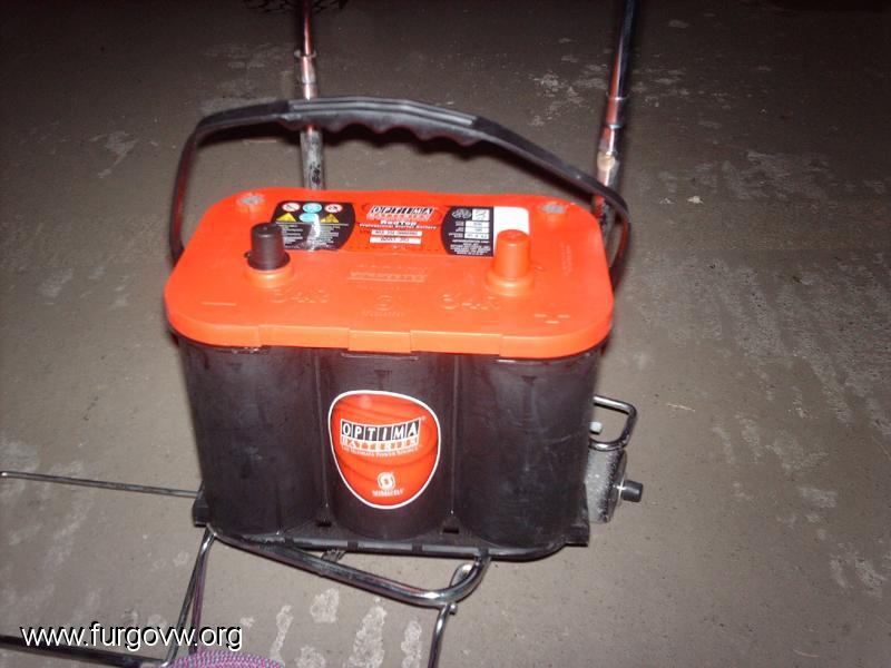

Pues como me hace mucha ilusión y a pesar de crear un monólogo de tres post seguidos, os diré que.. ha sido niña  ;D ;D ;D
Foto cutre... ya lo se... ya lo se. Se puede leer lo importante al menos.

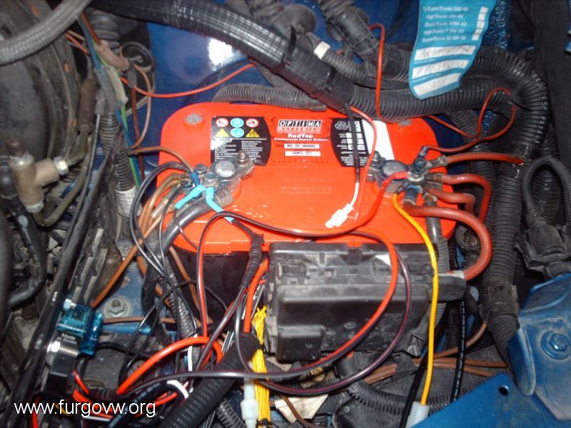

Y por fin instalada. Sobra sitio y queda bien fijada.
Si con esto me quedo tirado me plantearé vender la furgo. Un saludo,

La batería es el modelo RT R 4,2 de la marca americana Optima. Te he marcado la letra R en negrita porque es el detalle que indica la posición del borne positivo. En nuestras furgonetas (y la mayoría de coches europeos) el positivo está a la derecha de la batería. También existen el modelo RT S 4,2 (positivo a la izquierda) y el RT C 4,2 (bornes centrados, es decir, reversible).
Yo la he comprado en www.todobaterias.com. Están en Hernani, así que a mi por mensajero me llegó a casa en menos de 24h. Al resto de España parece que también sirven entre 48 y 72h.
Yo me decanté por este modelo porque debido a su construcción un tanto especial, es la mas recomendada en el mundillo 4x4 y aventurero. Aguantan vibraciones, se pueden poner incluso boca abajo, no hay que rellenar nada, es mas pequeña que las tradicionales, tiene muchísima mas capacidad de arranque (815A comparado con los 630 que tenía mi antigua batería) y además tienen una garantía de tres años.
