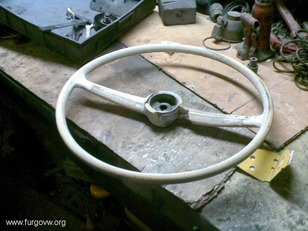

javiseiscientos
para dar un poco de alegria al post con un poco de paciencia y saliba,, se pueden hacer cosas buenas y acerlo uno mismo creo yo ke no se pierde nada,aki te dejo un bolante ke comprelos peores 50 € ke me eh gastado ,parecia ke no tenia nada ,algunas rajas . lijeun poco y me di cuenta ke era granilux ,pero como se puede hacer esto y lo ke ize con cuidado y amor mucho am,selo kite ,y le di fibra de carocero mas adelante mas fotos de como esta actual ,mira como estaba juzga por tigo mismo.
