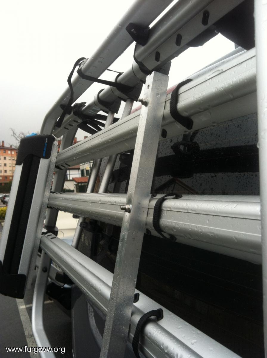

por si le sirve a alguien, un apaño sencillo para llevar los esquis... El portaesquis lo pillé en Norauto, las barras y tornillos en Leroy. Brocas y tornillos de 6mm. Intenté hacer los agujeros en el portabicis empezando con una broca pequeña, error. Lo mejor directamente con la de 6mm, lo mismo en las barras.
Los portaesquis no te los pueden soltar del portabicis, ya que para quitarlos primero hay que abrir los brazos, desenroscar las tuercas y retirarlos. Los hemos probado estos días y sin problemas, quedan fijados perfectamente...

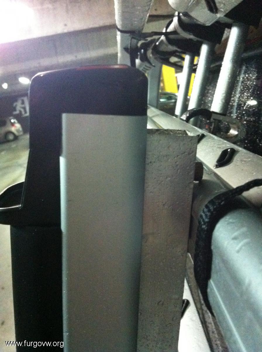

el primer tornillo y el último son los que van sujetos al portaesquis, el segundo y tercero al portabicis
para librar estos dos tornillos he hecho unos agujeros un poco más grandes que la tuercas en el portaesquis, así estos quedan ocultos e introducidos dentro
en esta tercera foto se ve como queda sujeto el portaesquis, que una vez se cierra y se bloquea con la lllave es imposible quitarlo del portabicis
y el resultado final.....    se agradece no llevarlos dentro  ;D ;D ;D

Está muy bien, aunque creo recordar un montaje similar pero por dentro del portabicis que me pareció mas seguro.
En otro orden de cosas: tal y como van los esquis y suponiendo que no sobresalen del ancho de los retrovisores, creó que deberías llevar dos placas V20; pero seguro que algún compañero sabe más.

Si, la idea parte de lo que he visto por el foro... En este caso ponerlo por dentro supondría tener q poner acoples para sujetar el portaesquis, y el que se los quiera llevar no lo tiene sencillo, los portaesquis van con llave y las tuercas van por dentro..... Llevo solo una placa, si los centro no sobresalen apenas nada...
