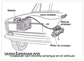

Alguien sabe cual es el rele del motor de arranque?,

Pues yo lo tengo situado cerca del vaso de expansion en el compartimento motor. Pero eso es facil de localizar haciendo un seguimiento de los cables.

yo no tengo ningun rele cerca..solo el de los calentadores,en la caja negra a la izquierda del vano del motor.

el relé va encima del motor de arranque... ;D

O sea que desde el contacto va al bendix directo?pense que llevaba un rele intercalado
exacto.. el positivo de arranque 50 va directo de la llave al "bendix", también sale un cable de la llave (un 50) que va al relé de calentadores pero es una señal para que "sepa" que estás arrancando
