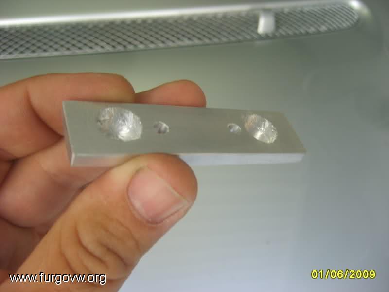

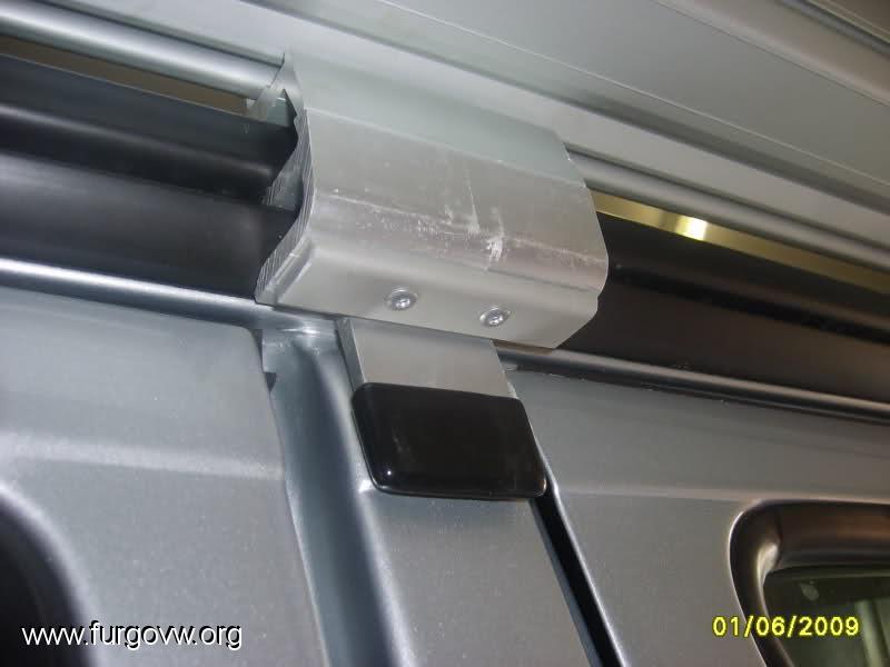

 ;D Muy buenas, todos sabemos que cuando quieren robar roban, pero nuestra labor es dificultar al max. En mí caso tengo un toldo F-45 con adaptador brandrup para T-4, quedan 4 cabezas de tornillo m-6 que hasta con unos alicates en un plis plas se desatornillan.
Seguidamente, con dos plaquetas de aluminio 80X18X6 mm con dos agujeros ciegos entre centros de 48mm de diámetro 12mm con una profundidad de 5mm (no tiene más secreto que aplanar una broca de 12mm, eso si con una vertical) con los agujeros que se quiera para poner los remaches, de momento solo he hecho dos de 4mm.
Ya solo queda remacharlo con el soporte montado, no es que no lo puedan robar, pero creo que se va a dificultar la labor y quedan los tornillos escondidos. Si se quiere sacar se agujerea otra vez la cabeza del remache y se saca y si se quieren más remaches se ponen más.
Espero que sirva de ayuda o simplemente una idea más, también los agujeros pueden ser pasados, con lo de artistas que hay en el foro seguro que se puede mejorar mucho más. Saludos y suerte

muy bueno y sencillo .palmas... es una opcion si no se ponen los tornillos anti robo. igual te copio...
un saludo y gracias
