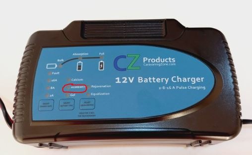

Hola a tod@s.
Os quiero hacer una consulta , ya que no estoy muy seguro.
El caso es el siguiente: tengo el tipico cargador de baterias de Lulu , 2 -8-16amp, hace un tiempecillo , como 2 meses atras , atraves de un voltimetro que tiene la furgo que mi ultracell de 100amp me marca 12'6v , la uso cada dia la furgo, antes me marcaba siempre 12'7v .
E probado a hacerle un par de cargas lentas de 48h y al final aun y asin, circulando todos los dias me acaba bajando a 12'6v, hoy la e puesto a cargar y la volvere a dejar 48h , e puesto el cargador a 2 amp y en modo ecualizacion,
Creis que lo estoy haciendo bien??
La bateria es de mayo del 2016.
O la bateria se esta haciendo viejita???
Siempre senti que esta bateria a tope de carga daba un valor de 12'8v, aunque ami siempre me dio 12'7v y se lo achaque al estar tumbada.
No se que opinais , cualquier ayuda o explicacion sera bienvenida.
Un abrazo a tod@s

Es de acido?
Las mias nuevas se cargan a 13 y una antigua tambien se pone a 13. La unica diferencia es que la vieja se baja a 12.4 o 12.5 mas rapido.
Con el tiempo es normal que las baterias desciendan nivel carga

Cita de: Jordi lopez en Febrero 16, 2019, 21:00:51 pm
No es una ultacell de 100amp agm
Pues el ecualizado yo tengo entendido que es para acido plomo.
Para agm hazlo sin ecuslizador

Ok, pues lo probe una vez y de hecho esta noche la deje cargando asin, pero ya veo que mas que beneficiar a la bateria le e perjudicado😥

No sé si habrá perjudicado y por una vez no le des muchas vueltas pero cargala al minimo y todo el tiempo que puedas. Unas 48 horas.
Tambien piensa que tiene 3 añitos ya y 12.6 a 12.7 si se mantiene no esta mal.

Pues si, la e dejado cargando a 8 amp y asin se queda hasta el lunes que valla a currar.
Que le vamos a hacer las cosas se desgastan.
Muchas gracias compañero x resolver mis dudas.

Si tienes todo el tiempo que quieras mejor cargala siempre al mínimo. A 2 amperios
