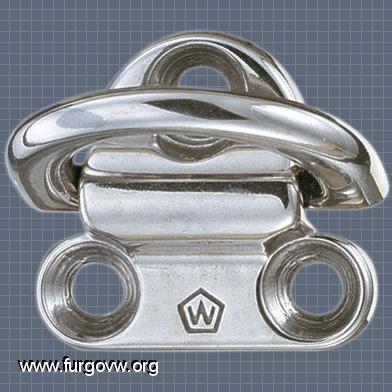

Mis dudas:
Puedo anclar estas cintas en cualquier agujero de los que tiene el interior de la furgo?
Puedo agrandar un poco alguno de estos agujeros? (de media pulgada a pulgada de diametro por ejemplo)
Puedo instalar algun tipo de anclaje en el interior de la furgoneta?
Conseguiré que el montaje no sea una chapuza total?

Es complicado el tema de las cinchas y la itv, no se pueden hacer agujeros nuevos en la furgo para anclar cosas, y no se puede anclar nada al conjunto de chasis, laterales, techo..., ahora con cinchas es distinto, tengo entendido que se pueden usar para anclar cosas al suelo a los enganches de los asientos, y a algun punto reforzado de la furgo, de lo que yo entiendo que no se puede remachar nada (legalmente hablando claro) ni agrandar ningún agujero. Mi camperización la hice de tal manera que todo encaja y hace fuerza entre sí, no necesita estar anclado a la furgo, al final fué lo que me quedó más claro de tantas visitas a la itv.
