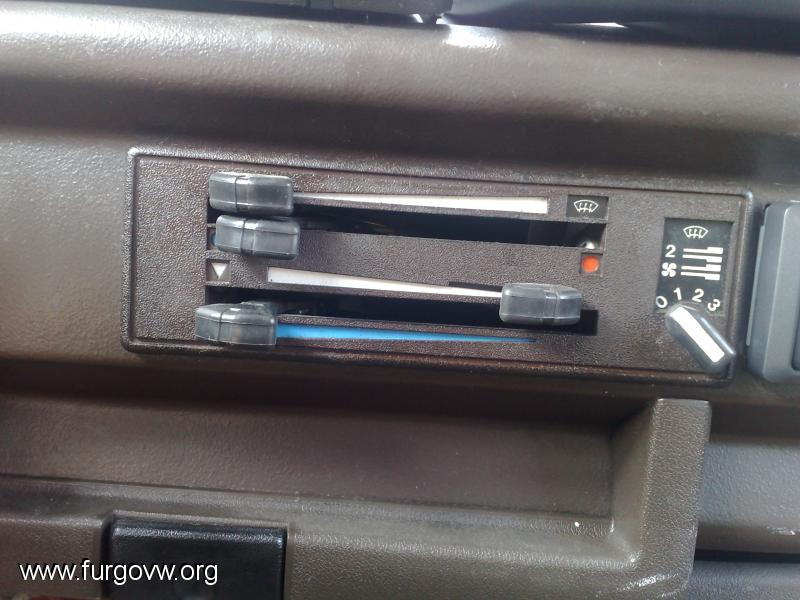

Hola a tod@s,
pues eso, que se me achicharra el pié del acelerador. Justo encima del pie sale un chorro de aire ardiendo que me peina los pelillos que tengo en el dedo gordo del pie y ... ya los tengo color rojizo.
Hay alguna forma de cerrar ese orificio?

por los mandos de la calefacción puedes elegir que te salga aire por los pies o no, si lo pones que  te salga por los aireadores del tablier y los cierras te saldra muy poco aire.
se supone que el problema que tienes es que no te cierra bien el grifo de la calefacción.

de los mandos de los aireadores empezando por arriba el segundo el cable se dobla y no corre por dentro por lo que se queda sin cerrar del todo y ese es el chorro de aire que nos ha calentado a todos ,tambien podria ser la llave que hay al final de ese cable que a veces del oxido que lleva el agua acaba por inutilizarce saludos

Ayer me puse a tocar todos los mandos de la calefacción y..... el fuego que salía encima de mi pié derecho desapareció. Resulta que era tan facil como mover la 3ª palanca hacia la derecha.
Os dejo una foto.
