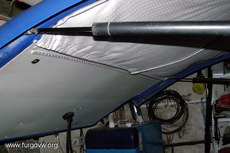

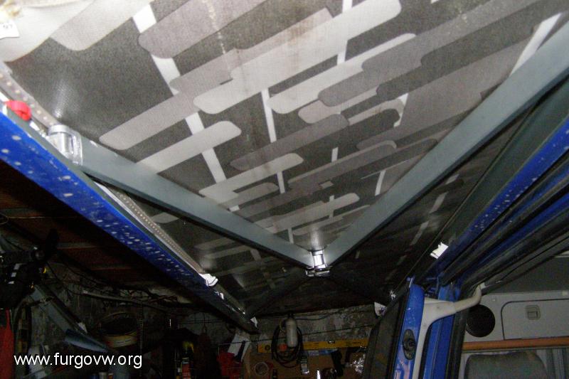

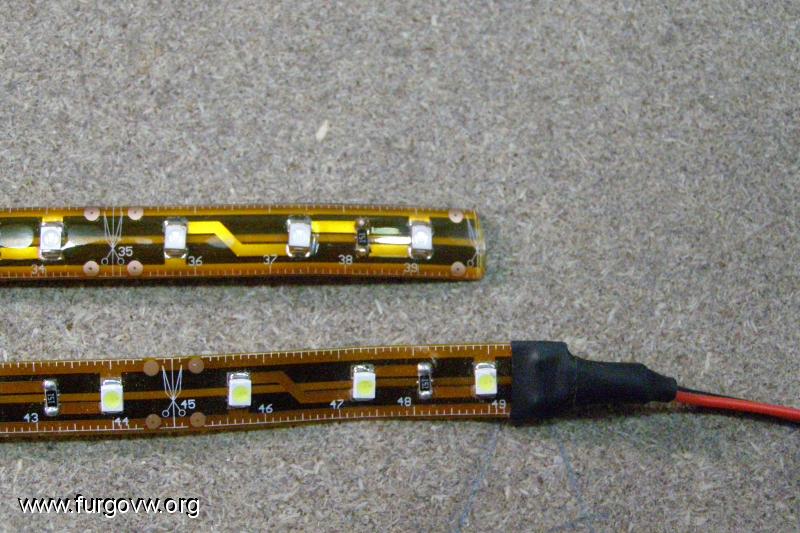

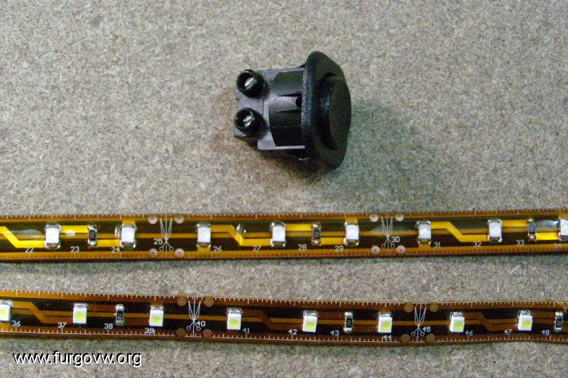

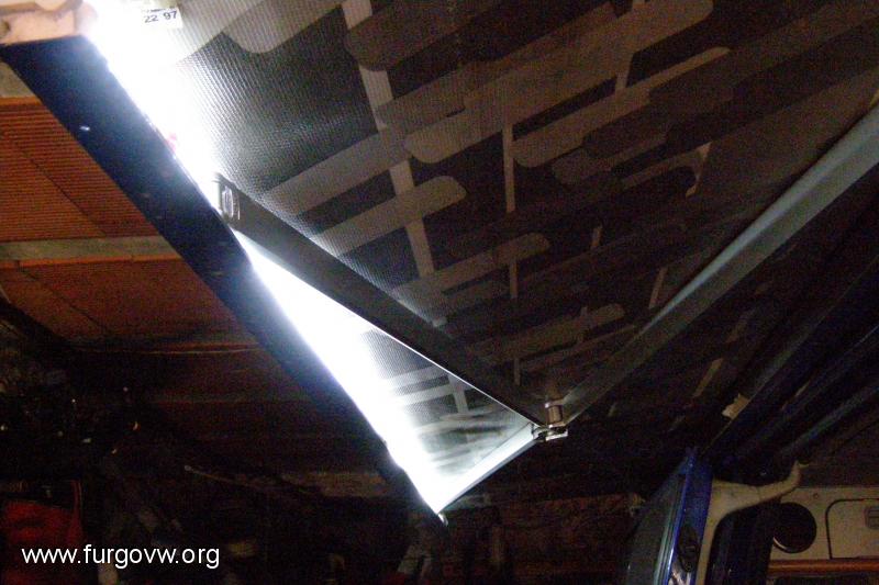

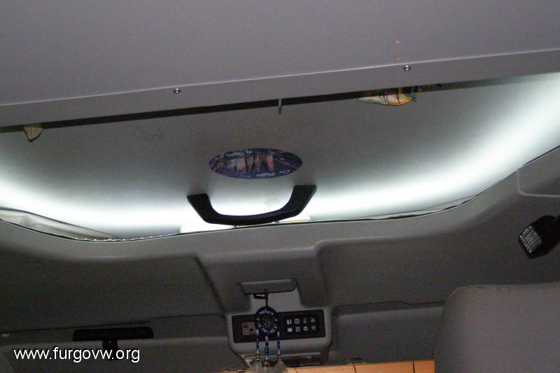

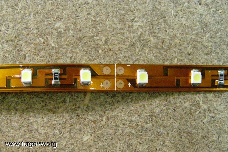

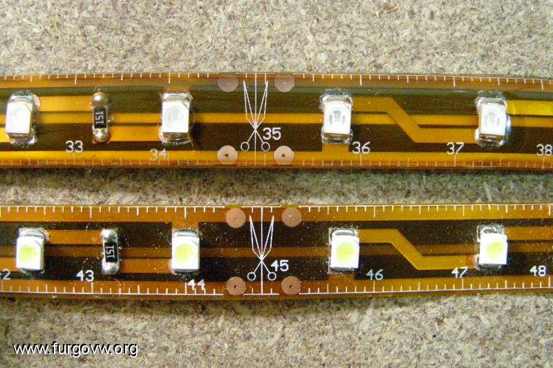

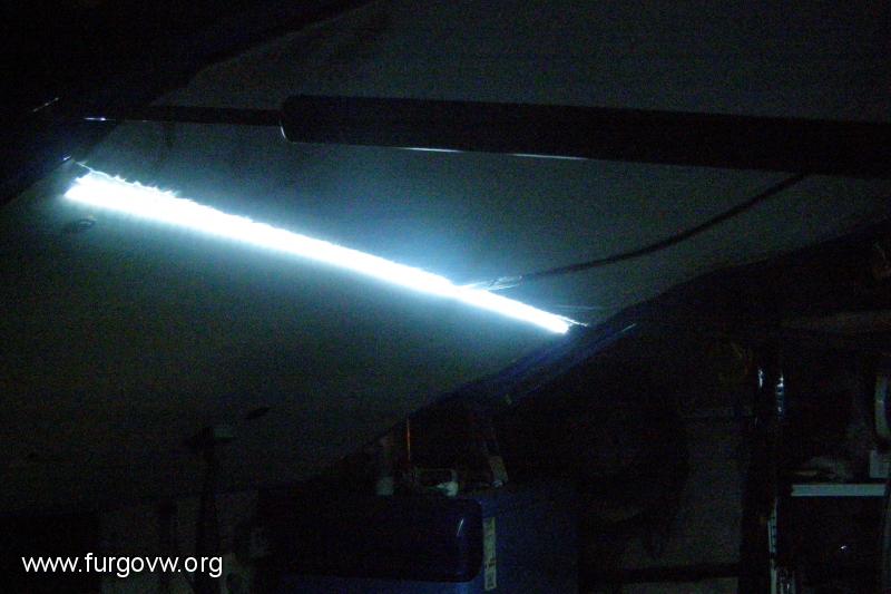

Saludos a todos los foreros. Parece ser que el lunes me entregan la batería y el famoso relé. Este finde he podico colocar unas luces a mi furgo, ya hos pasaré las fotos. Ahora viene el dilema. El "cuadro eléctrico" lo voy a colocar debajo del asiento del conductor y la segunda batería en un lateral de la segunda fila de asientos traseros (Primastar Larga) la primera fila la he quitado para que me quede una amplia "sala". Lo que me gustaría saber es por donde pasariais los cables desde la segunda batería a la principal.
