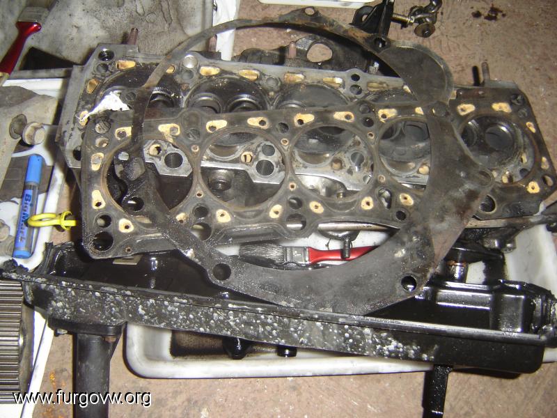

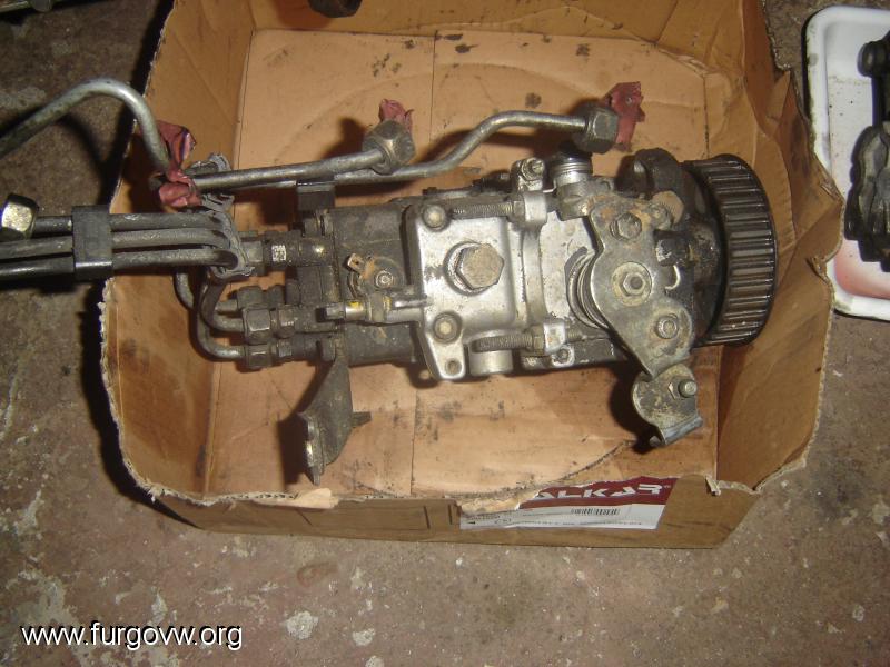

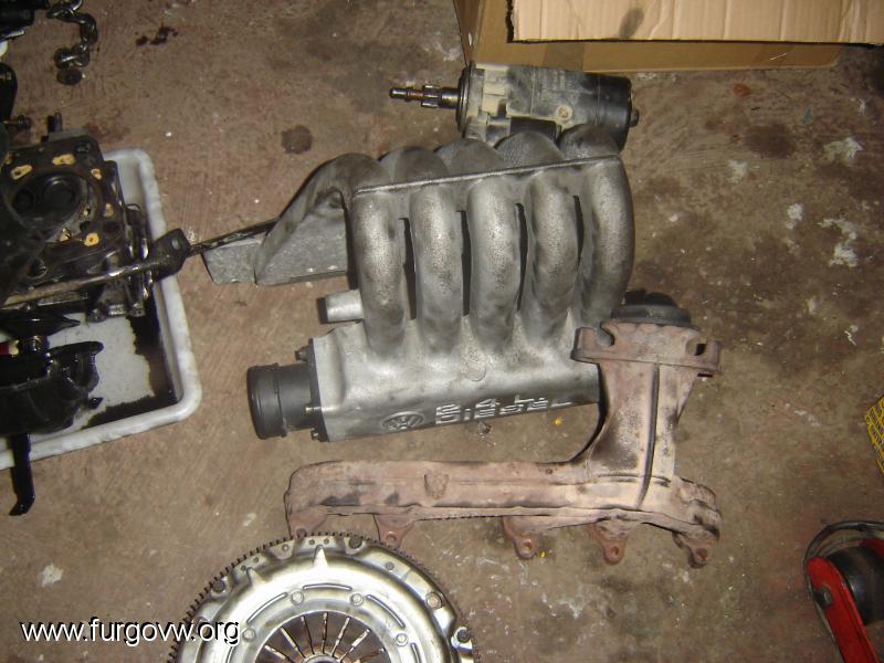

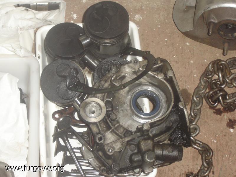

hay hay algunas fotos, cuando empiece con el montaje ire colgado q quedaran mas bonitas, el bloque esta rectificando y comprobando el cigueñal, a ver como queda esto, un saludo a todos, gracias por lo de la guia de las fotos,( me a costado como 1h casi dar con la tecla, soy un poco torpe con esto) jejeje
