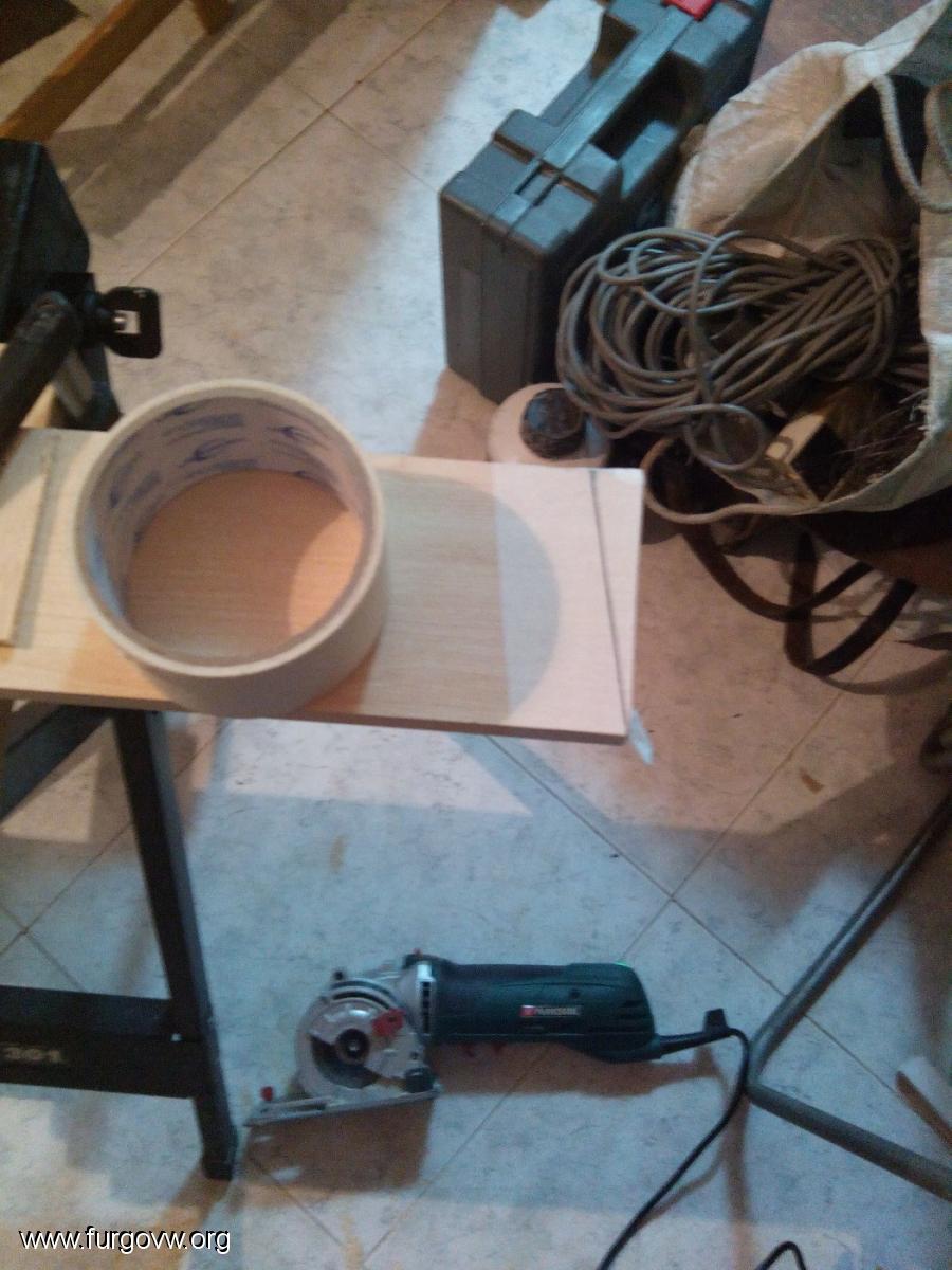

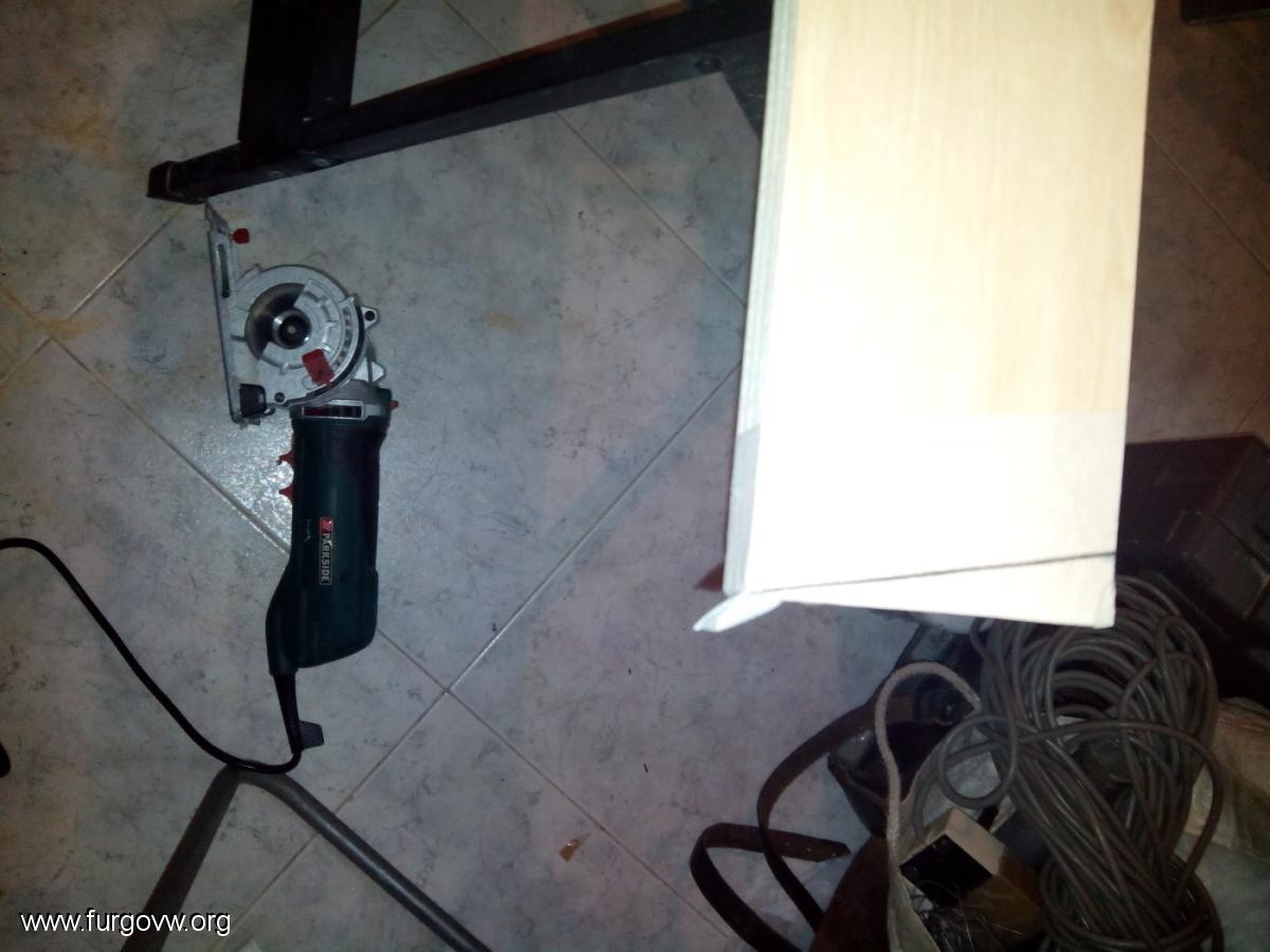

Hola, aquí os dejo un pequeño brico para no astillar la lamina de vinilo de los tableros CPL; HPL al cortarlos.

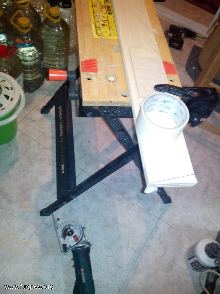

Primero utilizar cinta de carrocero donde vayamos a realizar el corte (usar cinta buena).
Segundo marcar el corte con lápiz o bolígrafo.

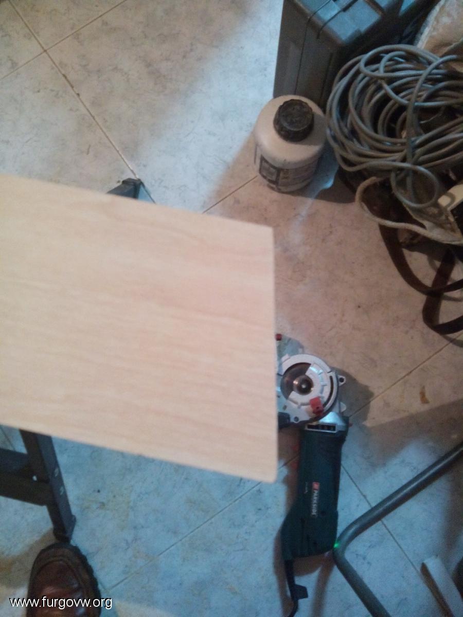

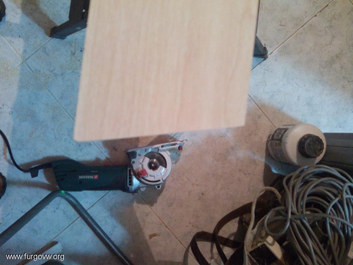

Tercero realizar el corte, yo he usado la cortadora de inserción del Lidl con su disco para madera, he hecho  mi camperiación con ella.

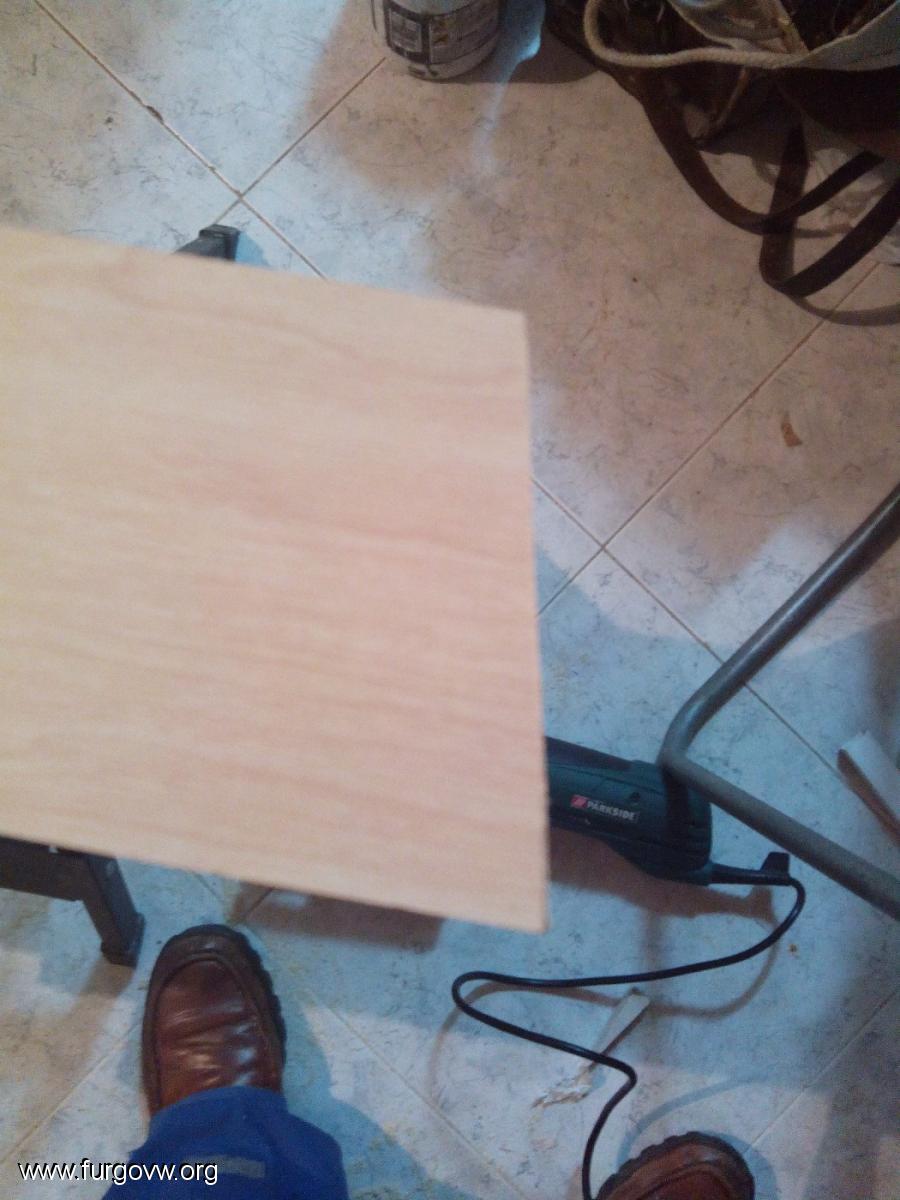

Cuarto resultado final, creo que muy aceptable, la cara opuesta no se astilla solo se astilla por el lado donde realizamos el corte por eso ponemos la cinta en ese lado.
Un saludo, cualquier duda no dudéis en preguntarme.

Hola Jcecilia gracias por el brico
¿que tal la sierra del lidl?
Supongo que para cortes rectos utilizaras algún listón de guía..
¿Va fácil la sierra o como te descuides se tuerce?

A mi la sierra del Lidl me ha ido bien, para los cortes rectos he puestos una guía y con el disco par madera que traes la sierra no se me iva nada el corte, compre uno de una buena marca pero más fino y ese con ese si se me iba el corte.
