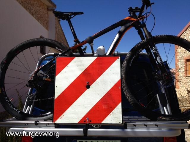

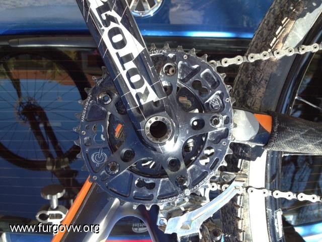

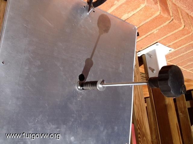

Bueno un brico fácil para enganchar la placa v20 al portabicis,este brico sirve para bicis que tengan en la bici bielas con eje hueco ( es decir de las ultimas que salen en el mercado ) de esta manera pasamos el eje de la placa por dentro de la biela.
Así es como queda,no toca la bici para nada. Y se puede poner siempre en la ultima bici,
Este es el tipo de biela que os decía , las marca shimano  suelen ser las que montan la mayoría de bicis también van huecas,por aquí pasaría el espárrago. Bueno... La foto esta al revés.....jejejej

Marzo 18, 2013, 20:03:25 pm #1 Ultima modificación: Marzo 18, 2013, 20:09:42 pm por Radicalbikes
Por cierto, es muy fácil de poner y quitar,solo ahí que soltar un velcro que iría a la parte de bajo y desenroscar por detrás. Comprobado.....fácil de poner y seguro.

Sencillo y efectivo, me gusta. Te lo copio. por cierto buena máquina de rally que llevas.

Muy bueno cuando tenga un hueco te lo copio jeje.que lo apretas contra el carril y el pedal?
