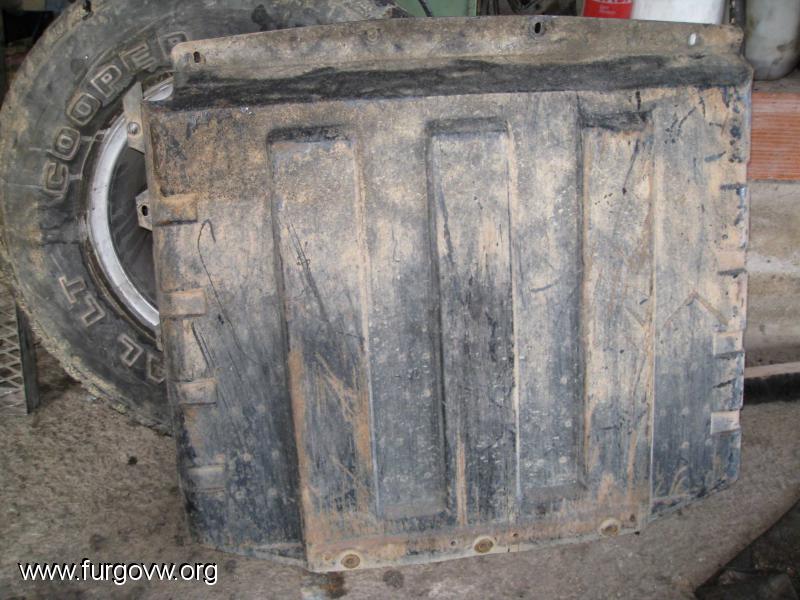

Alguno me habia preguntado sobre la chapa protectora de bajos que llevo en lugar del portaruedas de debajo de la cabina. Aprovechando que estaba en el elevador....
La chapa en sí

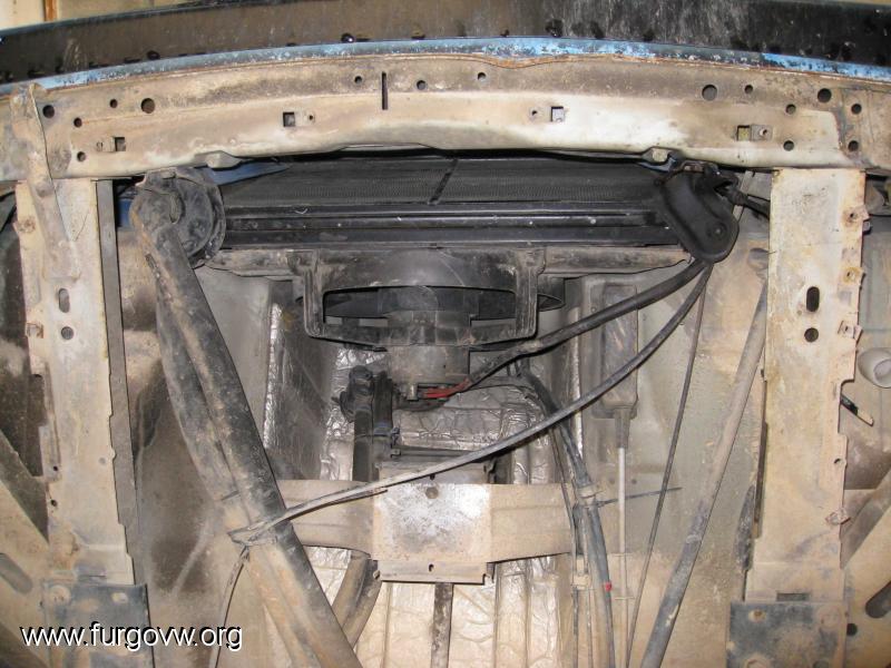

Y donde va colocada
Se ven los sitios con la chapita para roscar donde van los tornillos. Lleva un güebo de tornillos. la foto es de los bajos del morro. Se ve bien el ventilador, la salida de la palanca y el borde del parachoques.

o sea que en los laterales también lleva tornillos no? yo pensaba que sólo delante y detrás...
ummm...
arnoldo
así es.. En la parte de atras (hacia el culo de la furgo) lleva 3 bastante gorditos en un perfil. Delante llevará unos 4 ó 5 y creo que 4 en cada lateral.
