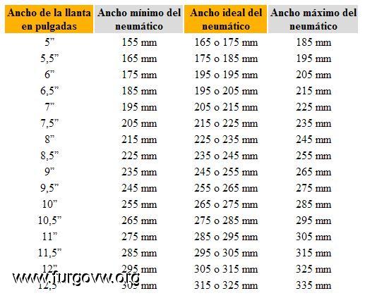

Y paso a 8j asi que toca ver tambien que ancho de neumatico es el ideal.
y despues rayarse a buscar precios y cargas de todas las medidas que os aparezcan compatibles.
