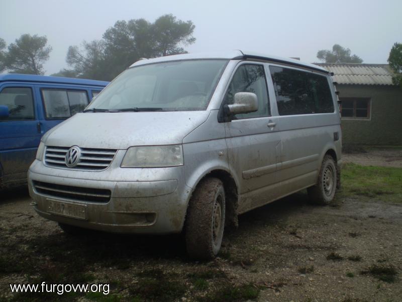

Michelin Agilis 51 M+S. Estas siglas quieren decir MUD= Barro y SNOW=Nieve. Un pedazo de neumático!

yo tengo los agilis 81 MS, de 140 a 150€ en 205 70 15 104 106Q, tienen la ventaja frente a los 51 que el taqueado de la banda lateral es mazizo de forma que dura mas y es mas consistente. Las ruedas de nieve en carretera se estrujan cuando las haces trabajar en las curvas y dan sensacion de irse de lado arrastrandose.
aparte por supuesto va fileteado y el taqueado central es guapo, aun no las he estrenado, estas iran delante por ahora y detras unas vredestein con taqueado hasta los bordes laterales.
las agilis 81 MS son 104=106 y tienen un aspecto realmente fuerte, los laterales llevan refuerzo, ya os dire que tal van a partir del final de verano o asi cuando agote las actuales y las ponga, aunque si sigue nevando asi igual un dia me doy el gustazo de estrenarlas en nieve, pero por no darme el curro de cambiarlas dos veces,.....
