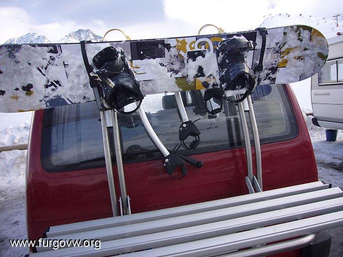

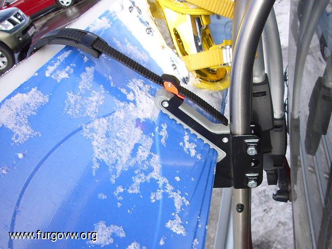

Tengo el Atera para 4 bicis,  desmontando solo el cuarto carril le he colocado este accesorio de thule
http://www.racksolid.com/index.php?main_page=product_info&cPath=27&products_id=472
es para barras de perfil cuadrado pero quedan bastante firmes en los tubos redondos del portabicis.
Las tablas quedan horizontales y apenas sobresales por los laterales.
Lo bueno que puedo llevar 2 tablas y 2 bicis simultaneamente.

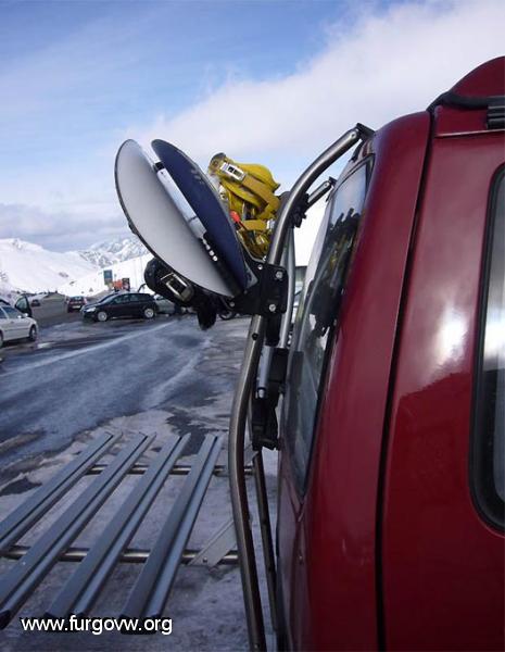

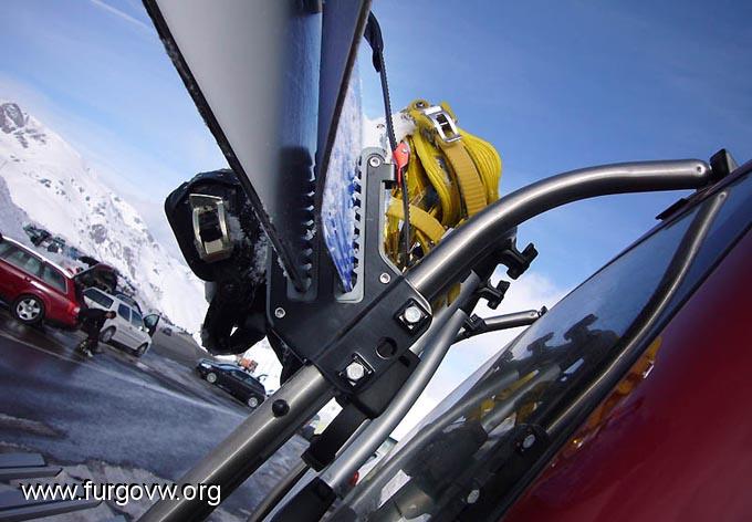

Aqui van las fotos del portatablas colocado y funcionando
Lo de quitar el 4to carril es para que pueda cerrarse en su posición normal. Aquí no lo he quitado porque ademas llevaba otras 2 tablas atadas a los carriles.
