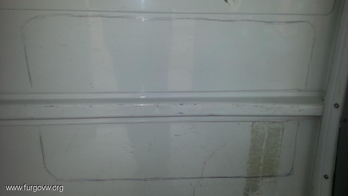

¿Es legal cortar esos nervios de la puerta para poner la ventana?
Estoy en la misma situación, me he comprado una fiat ducato y busco ventanas....

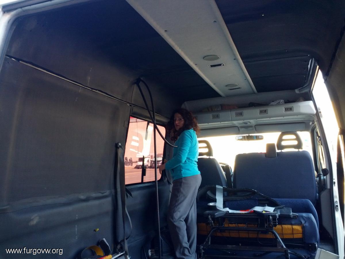

Bueno, pocos avances entre ayer y hoy  :-\ Ayer casi toda la mañana limpiando el techo de la cabina. La suciedad estaba incrustada en el plástico, así que agerul y vaporetto a tope y muuuuuucha paciencia. Así iba quedando
La diferencia se puede ver.

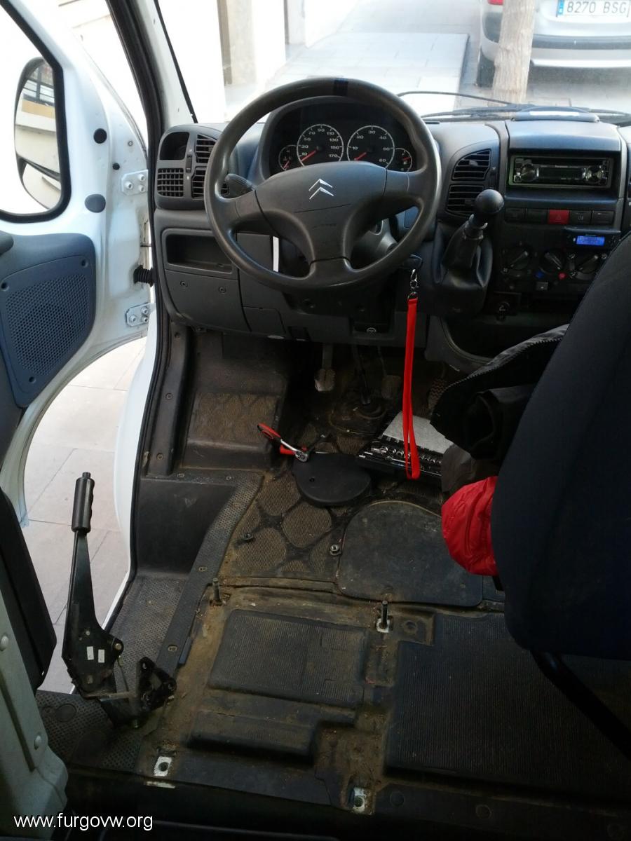

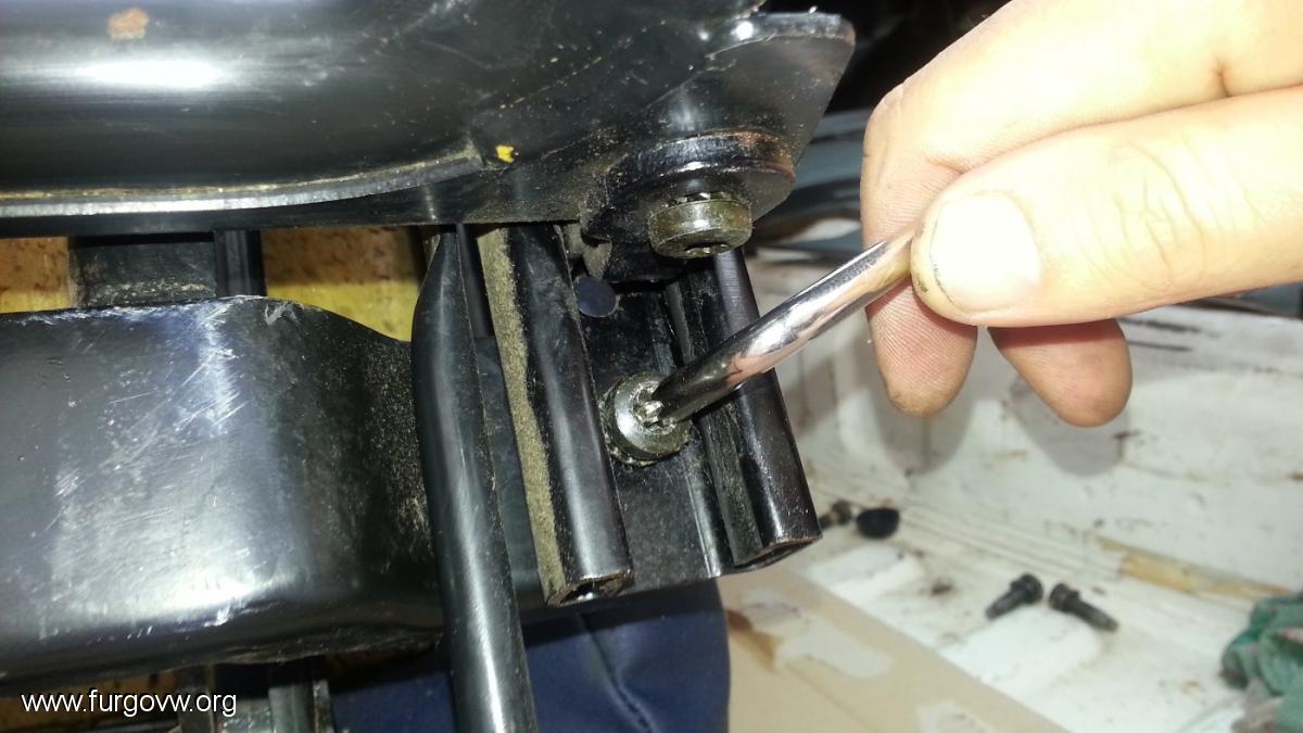

Hoy he montado el sillón del copiloto, despues del brico del anclaje del cinturón

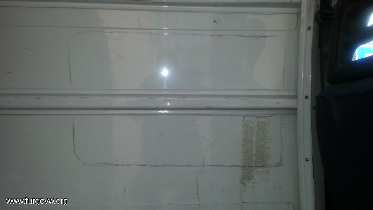

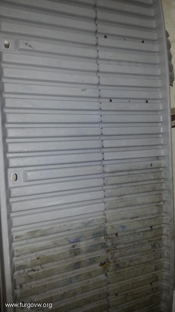

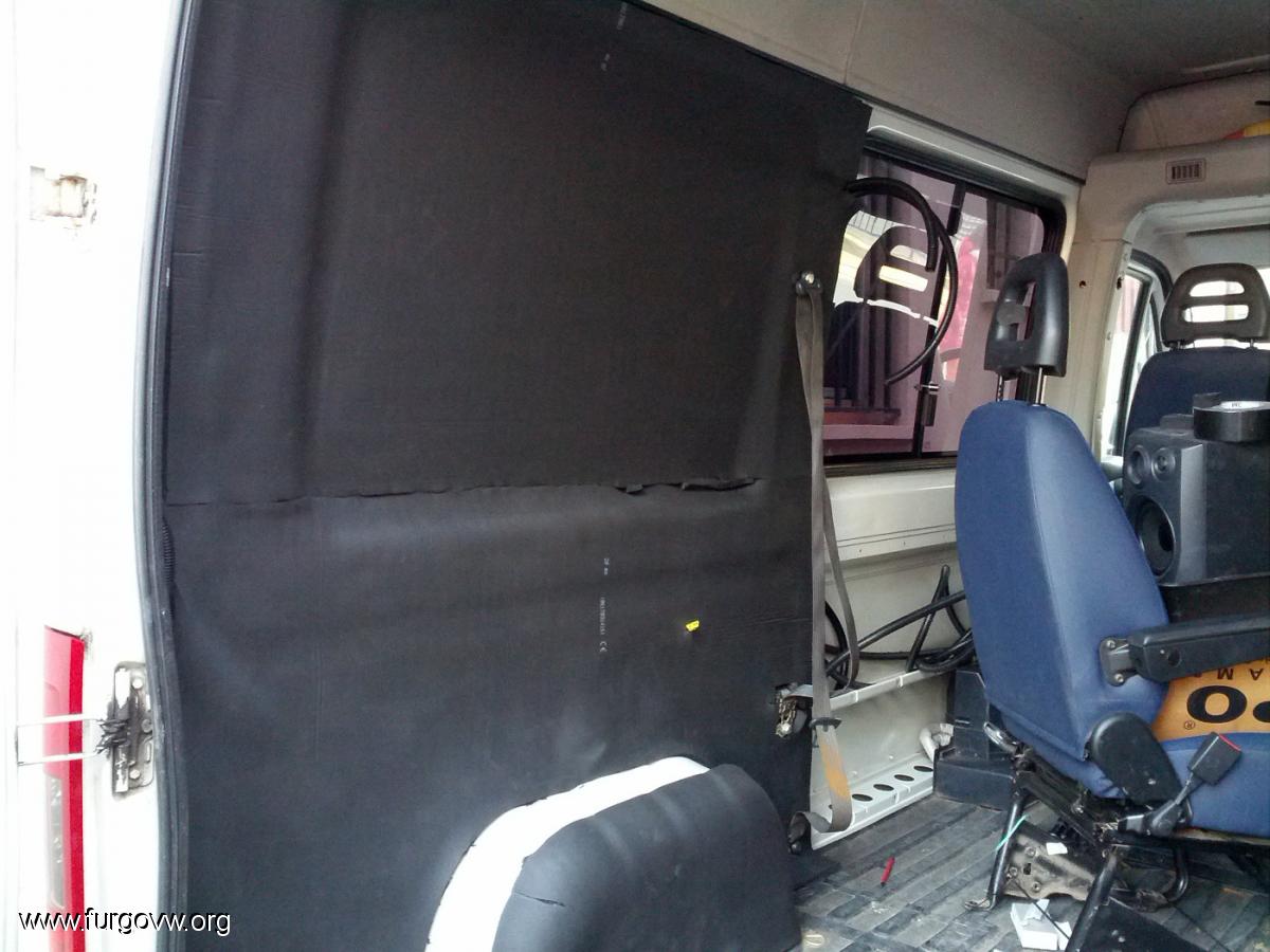

Y luego he desmontado los refuerzos laterales donde irán ubicadas las ventanas correderas. Pero me encuentro ahora con una pega: la puerta corredera tiene una especie de moldura saliente y me coge parte de la ventana, como podeis ver desde dentro de la furgo
Me refiero a ese pequeño escalón que tiene la chapa ¿podré instalar la ventana y le meto un buen cordón de sika justo ahí? No me atrevo a cortar la chapa y luego no me quede bien la ventana  ??? ??? ??? ???

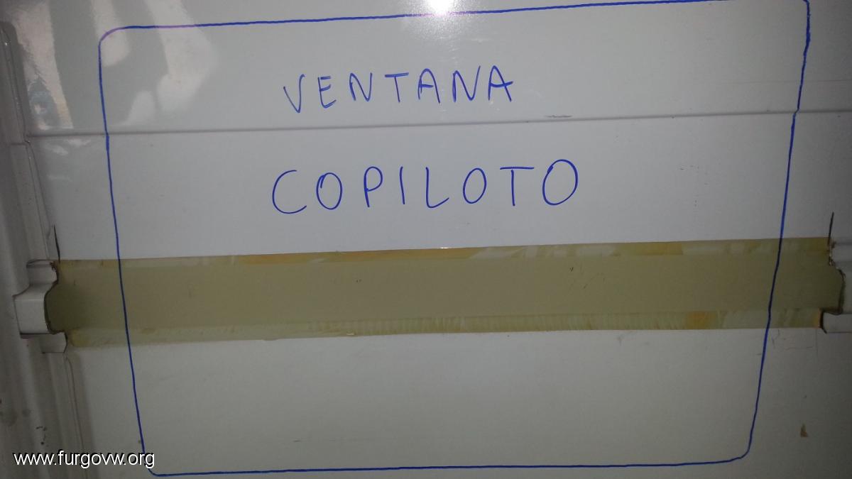

De patadita en el culo nada, al contrario, seguro que en algun momento me la dareis a mi por "pesao". Para mi es todo un halago que esteis pendiente de mi camperización y sobre todo, de la mano de gente experta como vosotros. Pues gracias por el consejo con lo de las ventanas. pensé que cualquier ventana que venga con la homologación impresa en el cristal me valía... por eso pensé en las de la c15 y similares, porque solo dispongo de unos 70 cms de largo y si le pongo una de Ducato se me iba a solapar con el aseo...  Me pondré en contacto con los de Tunning y a ver qué me dicen.

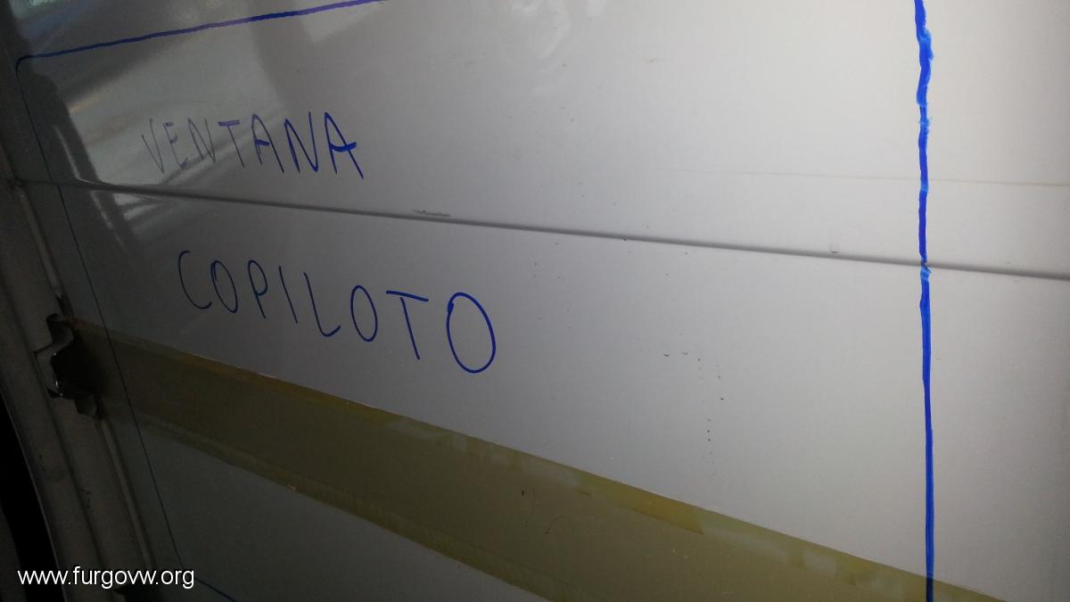

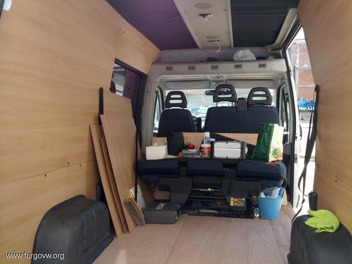

Bueno aquí es donde quiero colocar las ventanas:

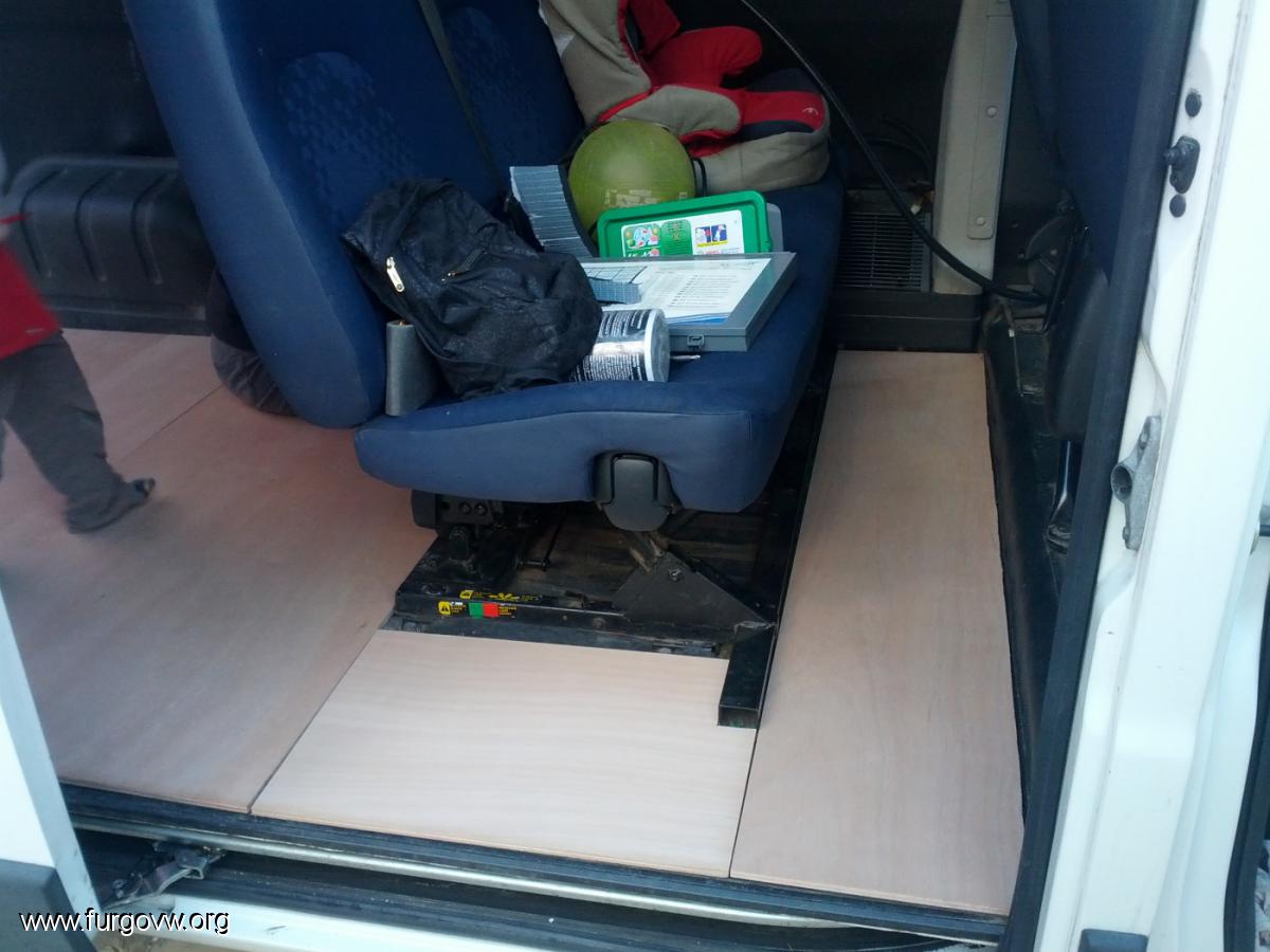

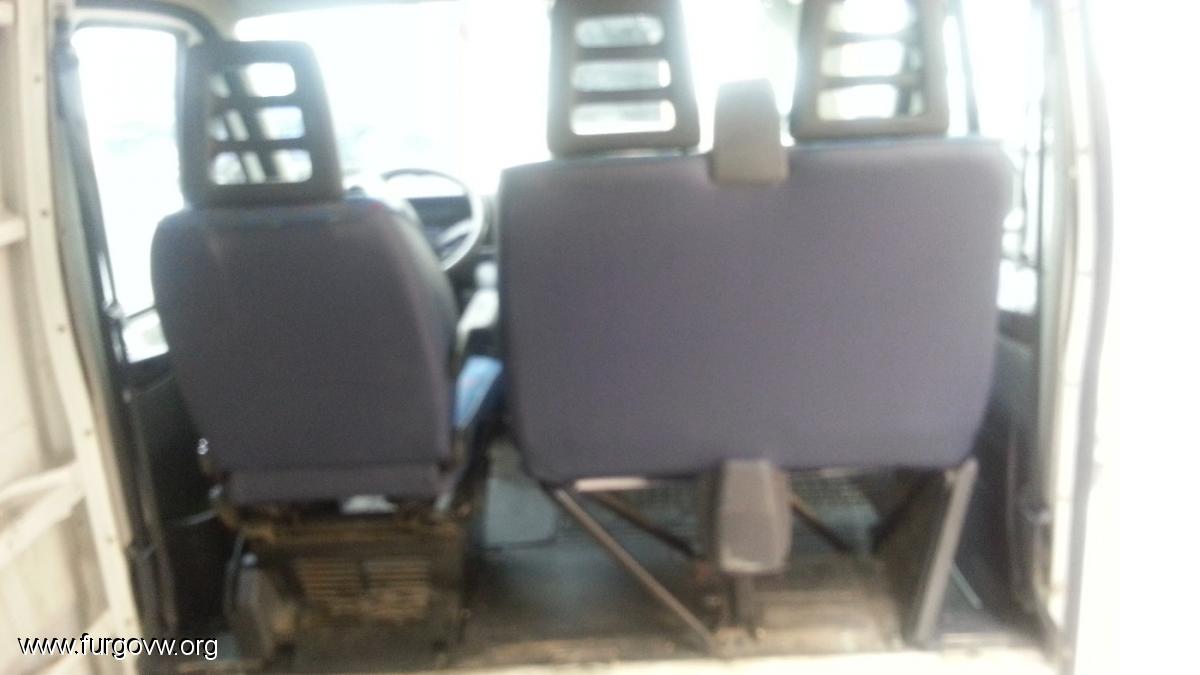

Ya he quitado el separador de carga
y se ven ya los asientos por detrás

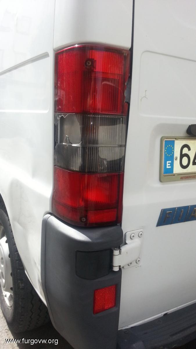

Mierda la que había ahí, ojú chikillo. Tambien he cambiado el piloto trasero izquierdo que estaba roto

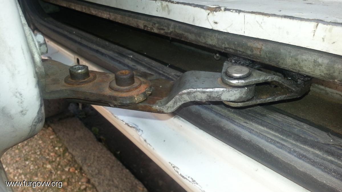

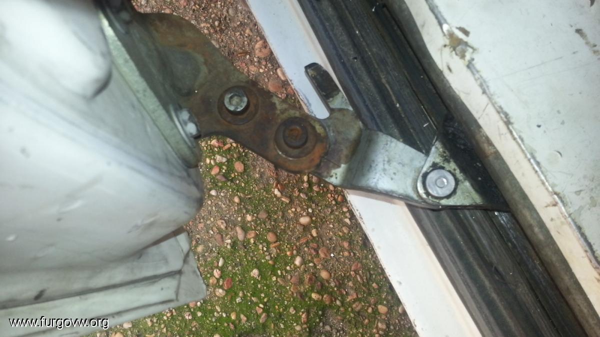

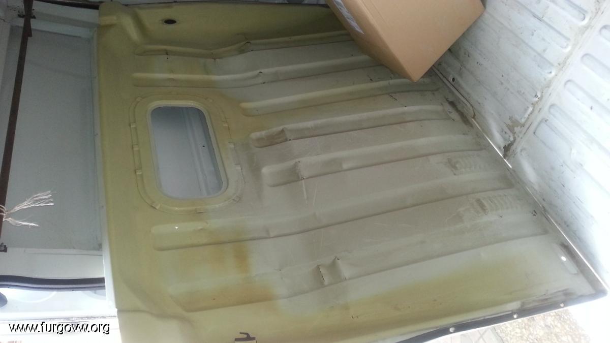

Y la corredera de la puerta tambien venía rota. Le faltaba la ruedecilla de abajo y aparte de arrastrar por el rail, si me descuidaba se salia de su sitio, así que me fui al desguace y me traje una corredera de una boxer. Esta es la vieja:
Además estaba oxidada

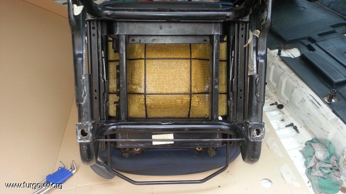

Mañana creo que iré con mi suegro al desguace (tiene amistad con el dueño ;D) y me traigo un sillón de conductor pa cambiarlo por la banqueta doble. Saludos
