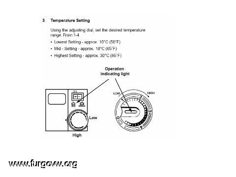

Buenas, a ver si alguien me puede sacar de dudas, estoy montando (de recortes, como Frankenstein  .meparto) una calefa estacionaria en la furgo y tengo una duda:
¿Estos aparatos (pongo las fotos abajo) son termostatos como los de la calefacción de casa o solo son reguladores de temperatura para que salga el aire mas frio o mas caliente?
Es que quisiera no tener que andar preocupandome de encender y apagar manualmente la calefacción sino que lo haga ella misma según la temperatura interior, y en caso de que no valgan estos aparatos me plantearé colocarle un termostato como los de casa.

Creo, y no me hagas mucho caso... que el primero que pones, y más moderno, es un termostato. yo tengo una ruleta parecida en mi calefacción y es un termostato, tal y como dicen las instrucciones. Mi ruleta tiene 4 posiciones y cada una corresponde a una temperatura (10ºC, 15ºC, 20ºC y 30ºC).
Bueno, realmente es un reostato, que es como un potenciómetro, pero vamos, que se ajusta sola cuando llega a la temperatura deseada...
No se si te he aclarado algo...¿?...

hola q tal el de la segunda foto el de la b/d2l es un termostato cuando llega a una temperatura se corta

 .ereselmejor ¡Muchas gracias a ambos por vuestras aclaraciones!
