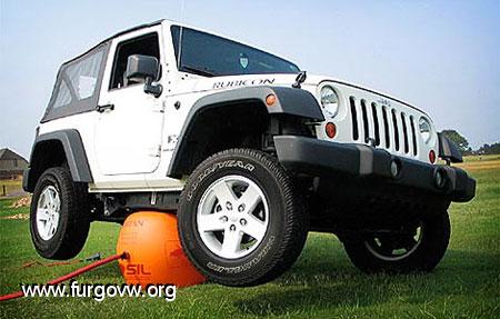

Pues para gato sin soportes, vale este:
http://www.revistamundo4x4.com/gato-hinchable_id28189/introduccion_id622134
Esto es para el desierto, bueno tambien vale en otros sitios, pero en el desierto o pones una base bien grande o se hunde el gato. Este es un lujo..., eso si, se paga...
