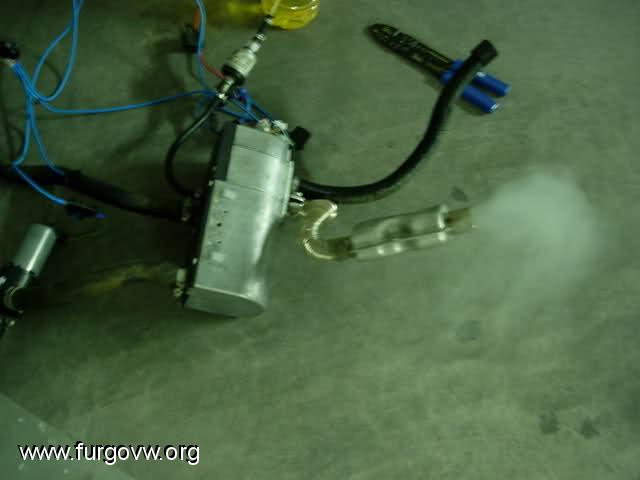

vamos aver,en la rueda delantera izkierda,la tobera ke te suelta calor viene como de una especie de cuadrado,parecido a este si es esto,esto es el hydronic,viene instalado de serie en las t4 y t5.
Ese no es el hydronic de buffer? (por los cables azules y la botella cn el gasoil...

Cita de: firewer en Noviembre 15, 2008, 14:00:33 pm
Vamos q ahora lo tng yo pendiente de instalacion en mi garaje xD
jeje,me has pillao firewer,es el mismo,me acorde de verlo y ke mejor ejemplo. ;)
