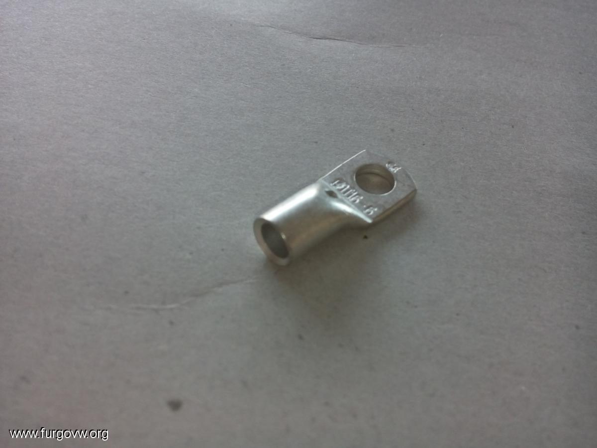

Quiero unir este terminal a un cable de 16mm2 de sección para conectar al borne positivo de la batería:
Aplastando el terminal en el cable con unos alicates estándard y con un par de fundas termoretráctiles sería suficiente?
pais
con unos alicates no seras capaz de crimparlo,si no tienes tenaza de terminales para 16mm lo mejor es cincel y martillo
dany.harley
Yo lo hice con un gato d carpintería y demás luego lo soldé con estaño, para evitar malos contactos.
