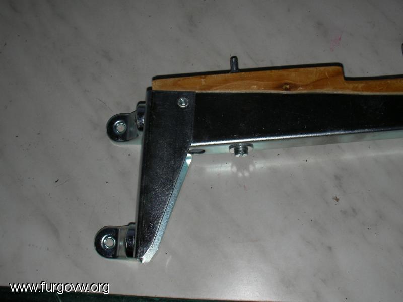

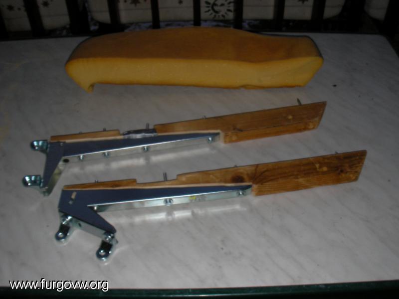

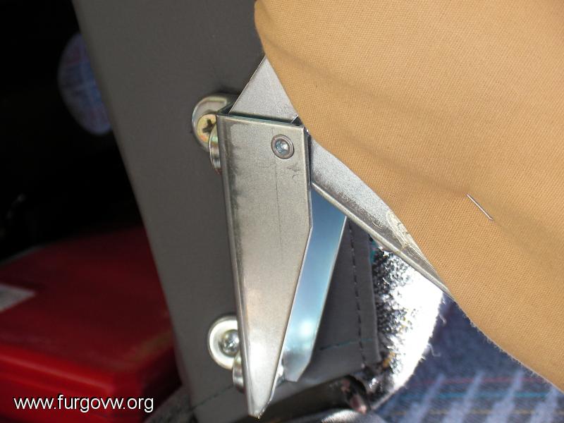

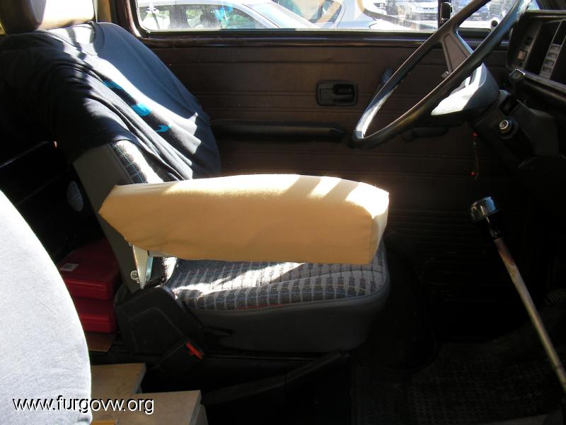

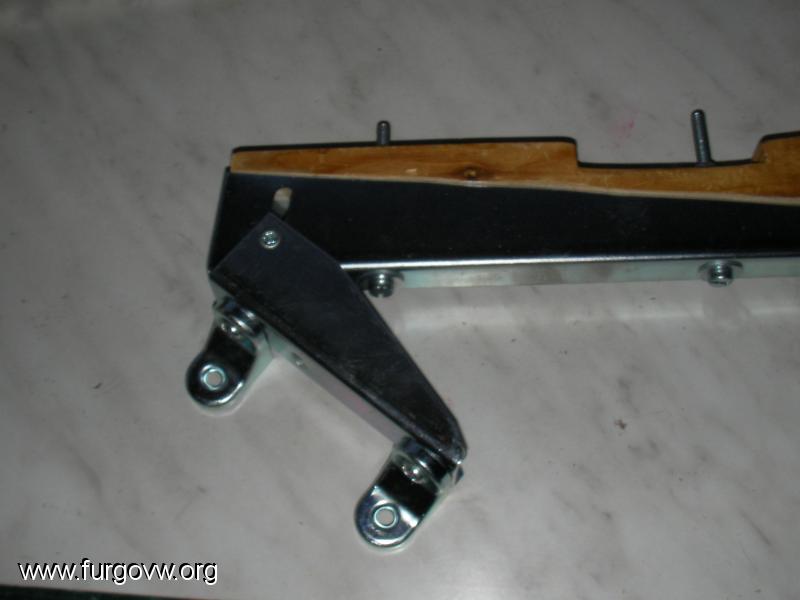

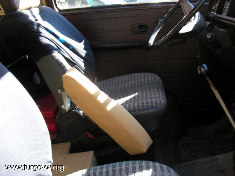

bueno pues ya estamos en marcha para los impacientes.....como vereis ya tenia pensado poner las fotos del brico(ya que hice fotos del proceso)pero soy muy vago para poner fotos...jejeje...
Materiales Brico-Apoyabrazos:
-Bisagras abatibles(2)
-Maderas(2)
-Tornillos + arandelas+ tuercas(segun necesidad)
-Espuma (yo utilice la de un asiento que quite)
-Tela para forrar(segun necesidad)
-tornillos autorroscantes+tope de goma( para anclar al asiento)
fotos del brico:
ya os dije que no es nada del otro mundo...pero hace su funcion.....
espero os guste
un saludo
