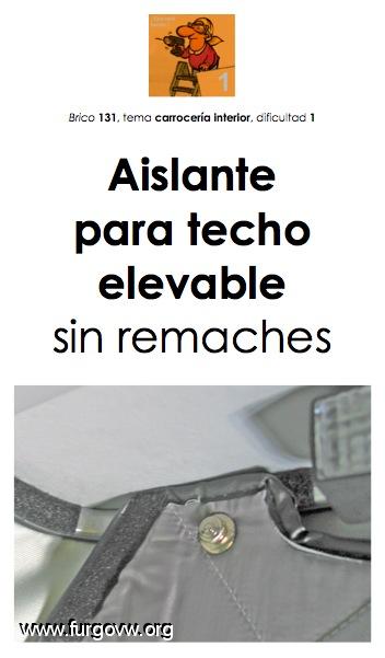

Ahora ni siquiera hace falta saber remachar ni tener pinza remachadora. Es otra de las aplicaciones de los rollos de velcro autoadhesivo.
Normalmente los set isotérmicos para forrar interiormente el techo elevable hay que fijarlos con pequeños corchetes automáticos cuyo macho se remacha al junquillo de aluminio del techo. Ahora ya no hace falta: basta pegar una parte del velcro a la carrocería
y la otra a la pieza textil. Luego no hay más que acercarlas y se queda perfectamente fijado.
Y así con el resto de piezas.
viano
Como algunas fotos de los servidores gratuitos caducan y han dejado de verse en este brico, os lo he rehecho completamente y lo he subido en PDF para que lo podáis descargar o imprimir tranquilamente a todo colorpulsando sobre esta imagen:

No has tenido problemas con el velcro los días de calor ?? No se despega ??
Yo me he hecho los térmicos y no se como sujetarlos....

Cita de: ENANO en Diciembre 26, 2013, 23:49:30 pm
Usé unos velcros autoadhesivos de una mercería donde me aseguraron que eran de calidad. Y ahí llevan años...
Para que no se despeguen a la larga usa el viejo truco de poner el lado fijo (el aterciopelado o velours) el doble de largo que el de la pieza móvil (el gancho o crochet): así al tirar de la pieza móvil no se debilitan los extremos, que es por donde empieza a despegarse.
