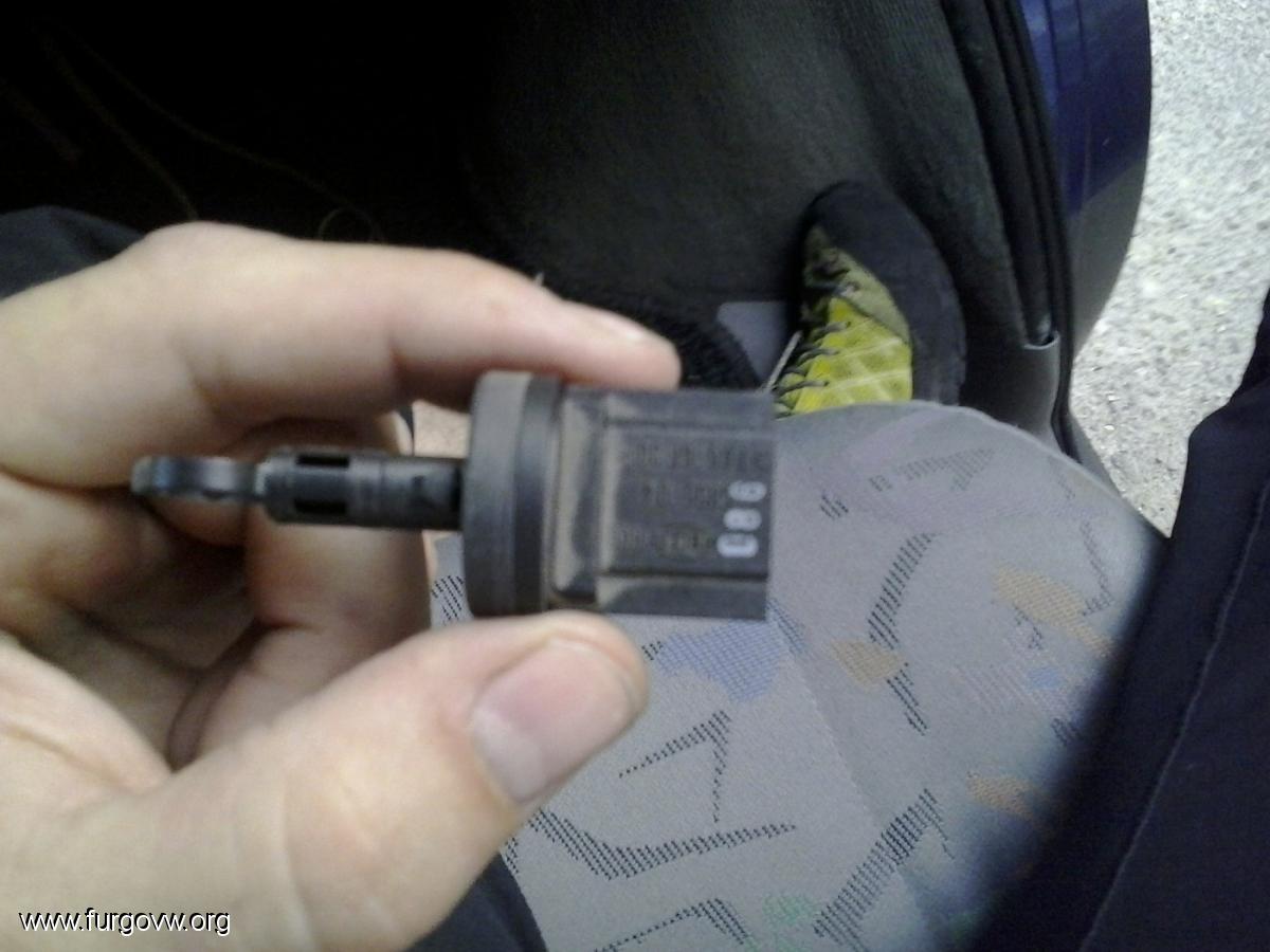

En un vw Polo (es vw, podría ser el mismo problema) pues pasaba lo mismo. Estaba mal la sonda/ sensor de temperatura del clima. Se tubo que cambiar y sin problemas. Nos pasaba lo mismo; a primera hora de la mañana, cuando el coche salía del garaje, funcionaba sin problema; a mediodia cuando le había tocado el sol, el clima no funcionaba.

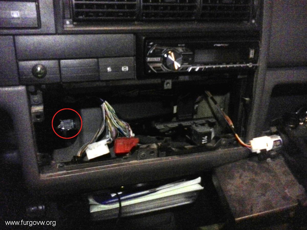

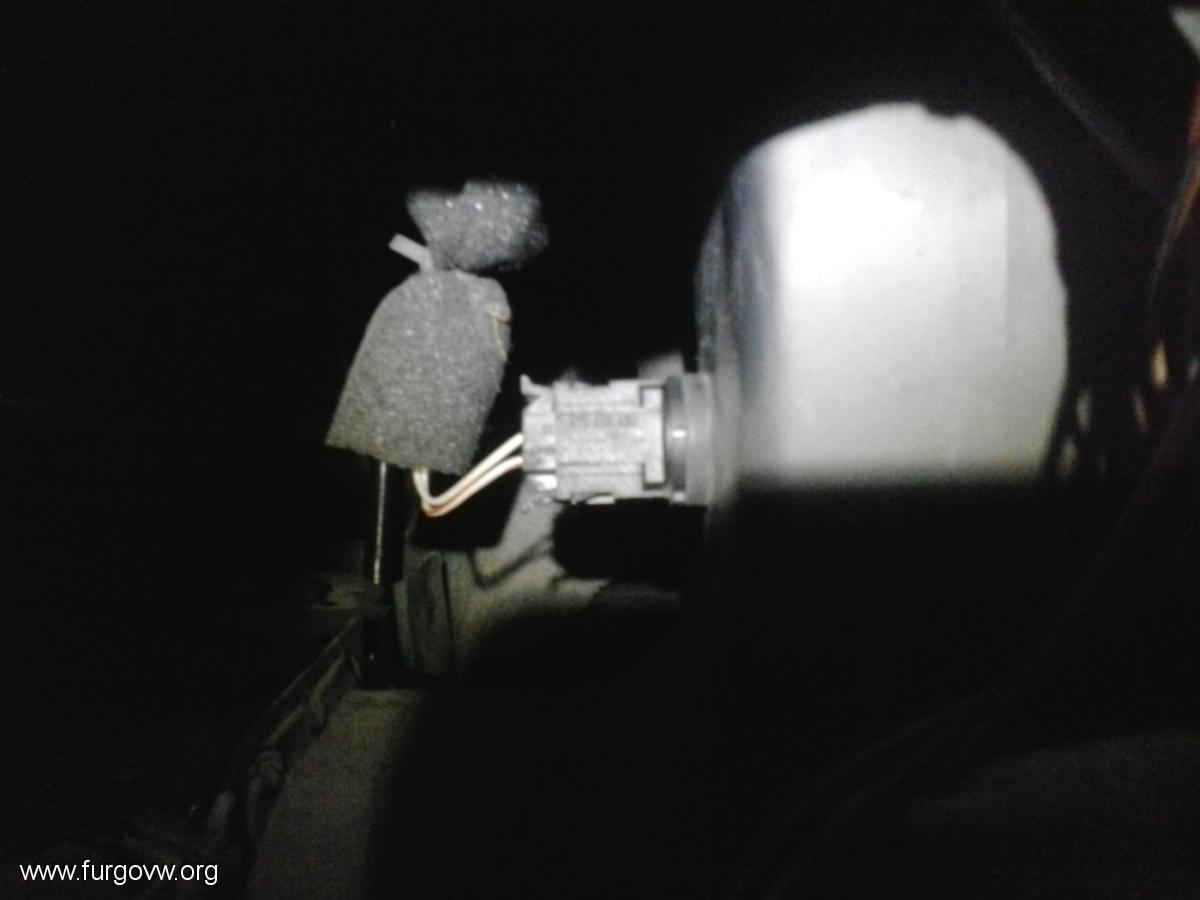

Hemos desmontado el tablero del climatronic, justo detras hay una sonda metida en los conductos del aire, pero tambien tenemos un cable pelado del control del climatronic, cuando hemos tocado por ahi ha funcionado y saltado el compresor (hemos comprobado que es nuevo)

1. Limpiar los contactos y el sensor de temperatura de aire que va metido en la tobera del salpicadero, justo detrás del climatronic.

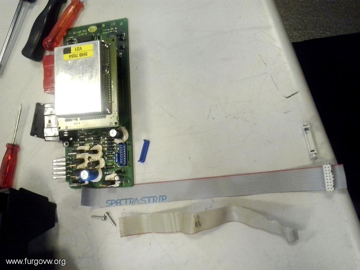

2. Hemos cambiado la Faja del control de climatronic, (en mi modelo, del '97 lleva una caja con la electrónica y un panel) bueno pues la faja que los conecta tenia una par de pistas así así...
Al principio parpadeaba, como si aun tuviese un error grabado, pero a la mañana siguiente dejo de parpadear

Cómo has sacado la unidad de climatronic??
slds.
pablojalon
Dan muchos problemas las soldaduras de los reles y del climatronic prueba con eso. El panel del climatronic sale haciendo un poco de palanca desde abajo.
