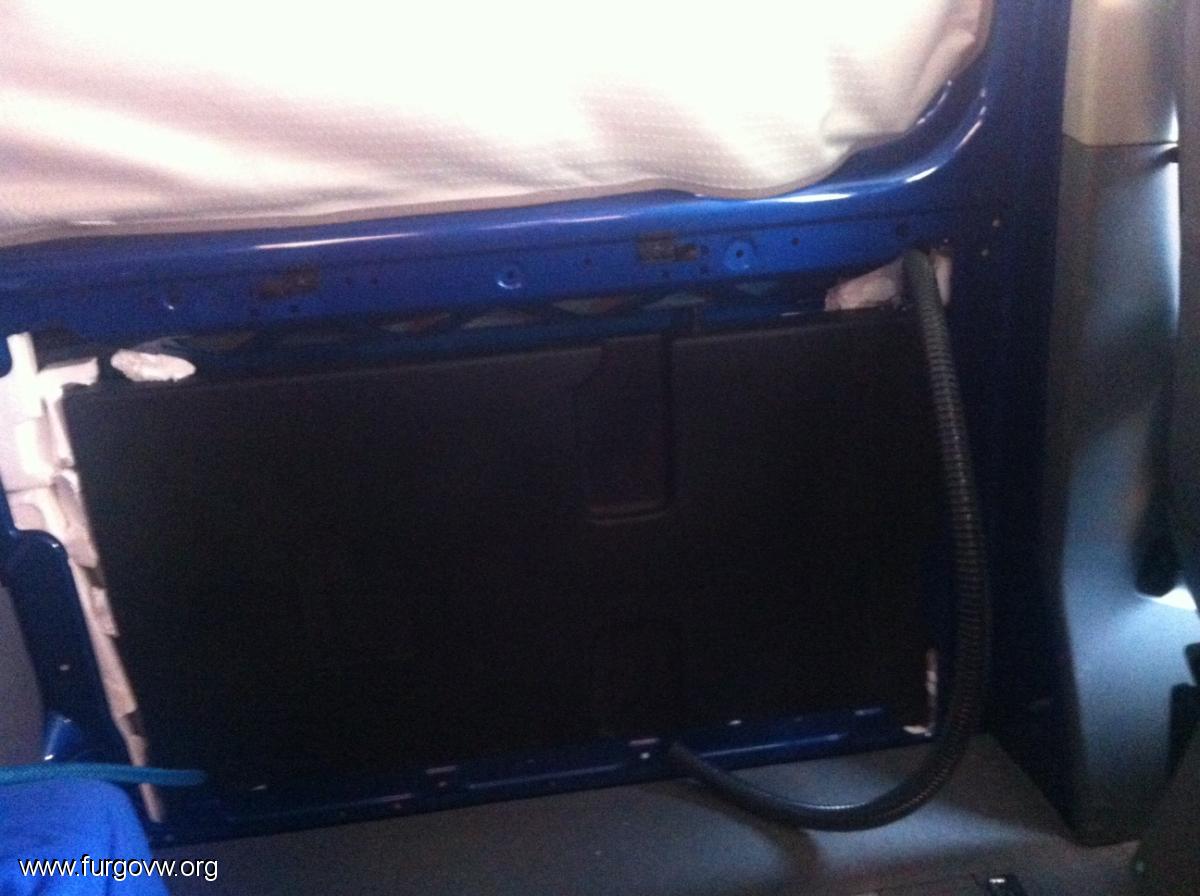

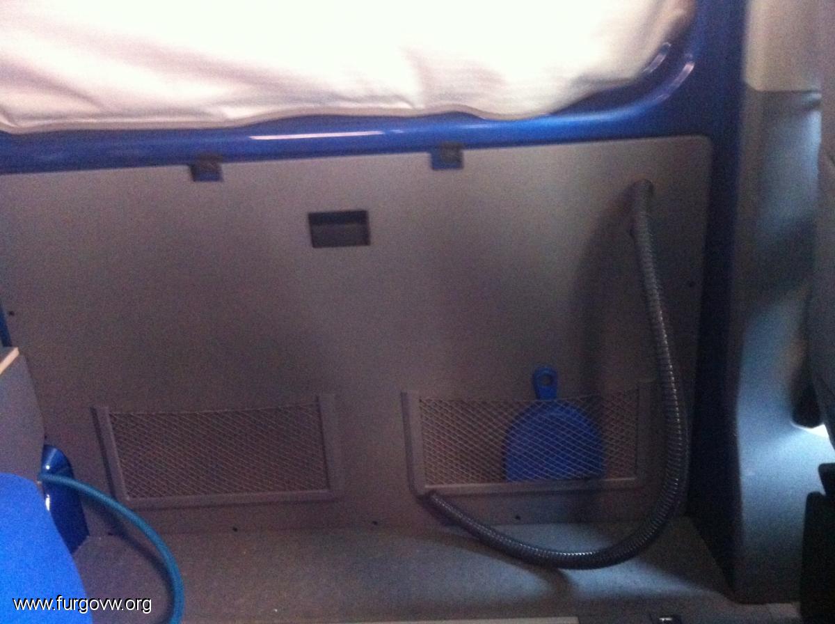

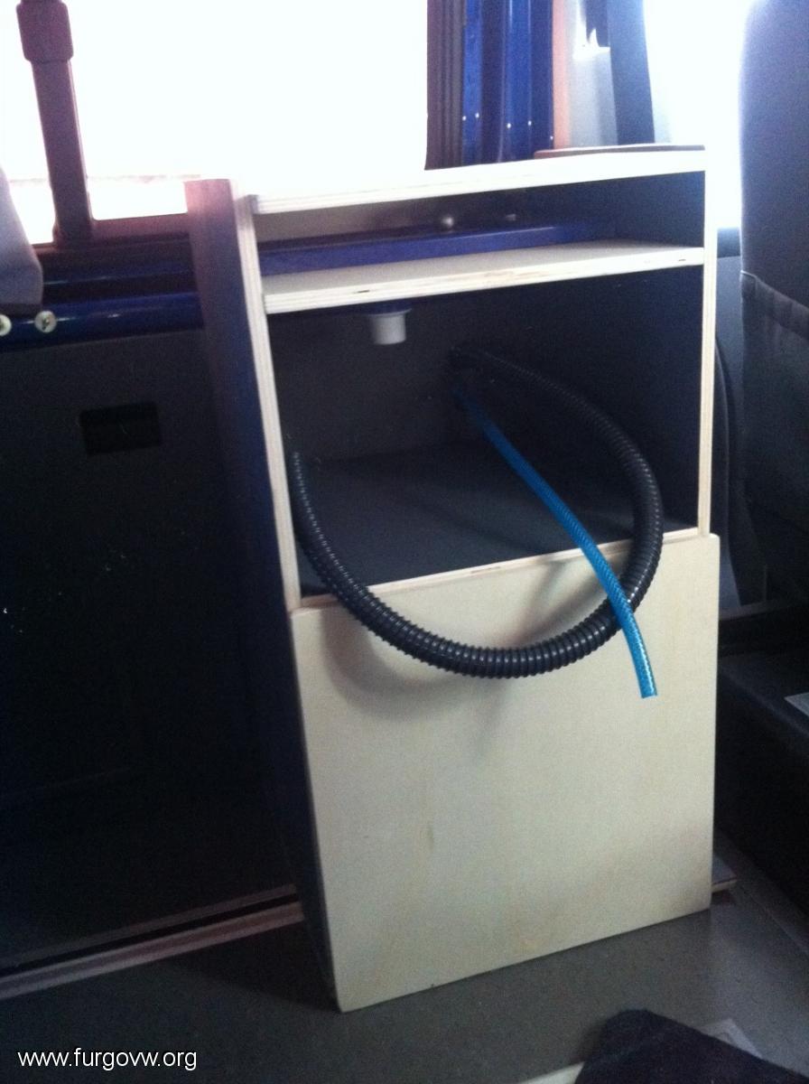

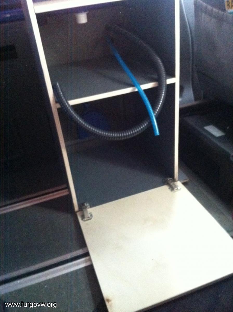

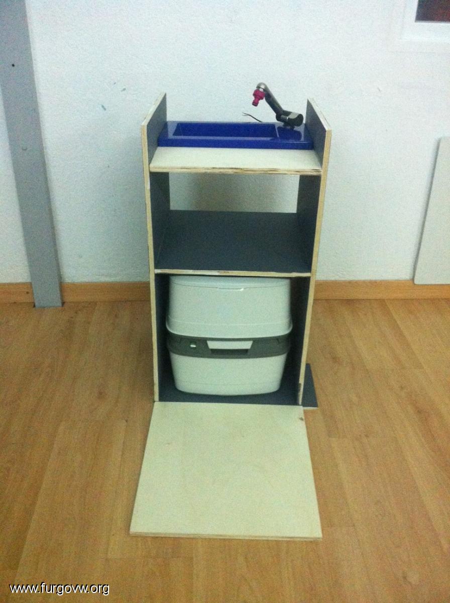

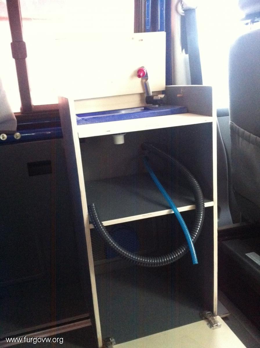

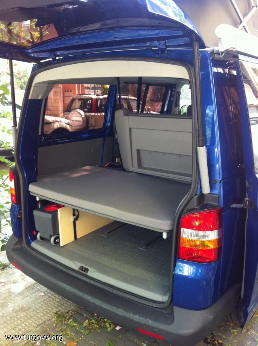

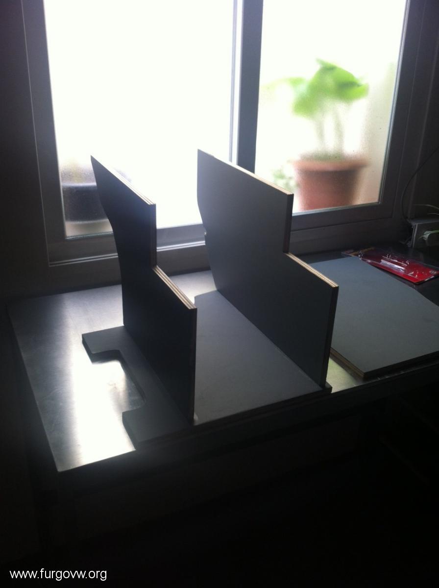

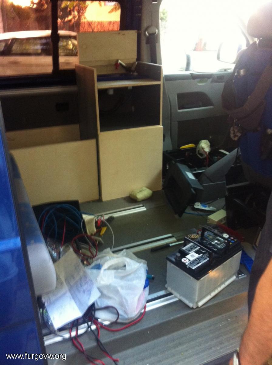

Aqui van unas cuantas fotos de los pocos avances que voy haciendo
Mi proyecto de camperizacion: ME AYUDAS???

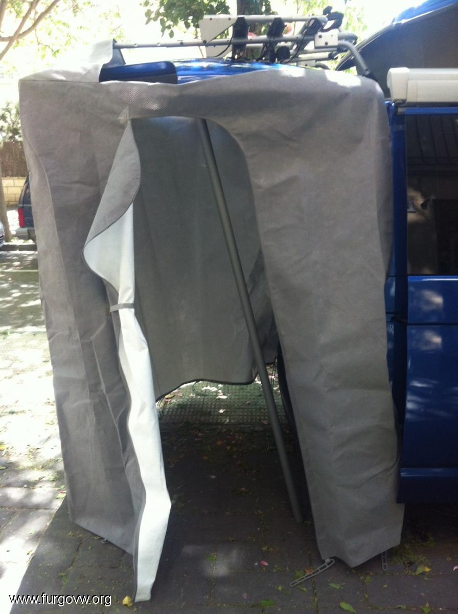

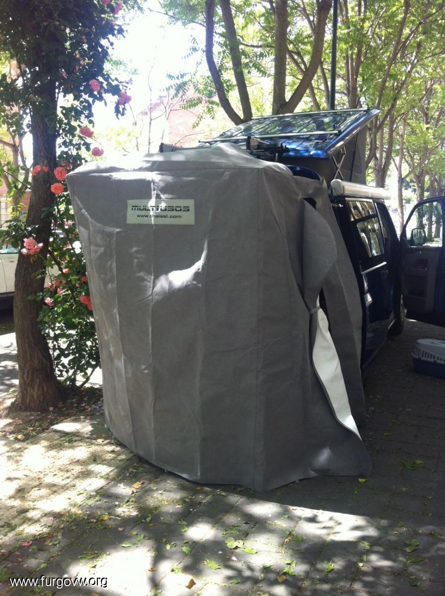

El Multi de Thais trasero que compre en la nacional de Calatayud a muy buen precio ( la verdad es que los de Thais se portan y son muy majos)

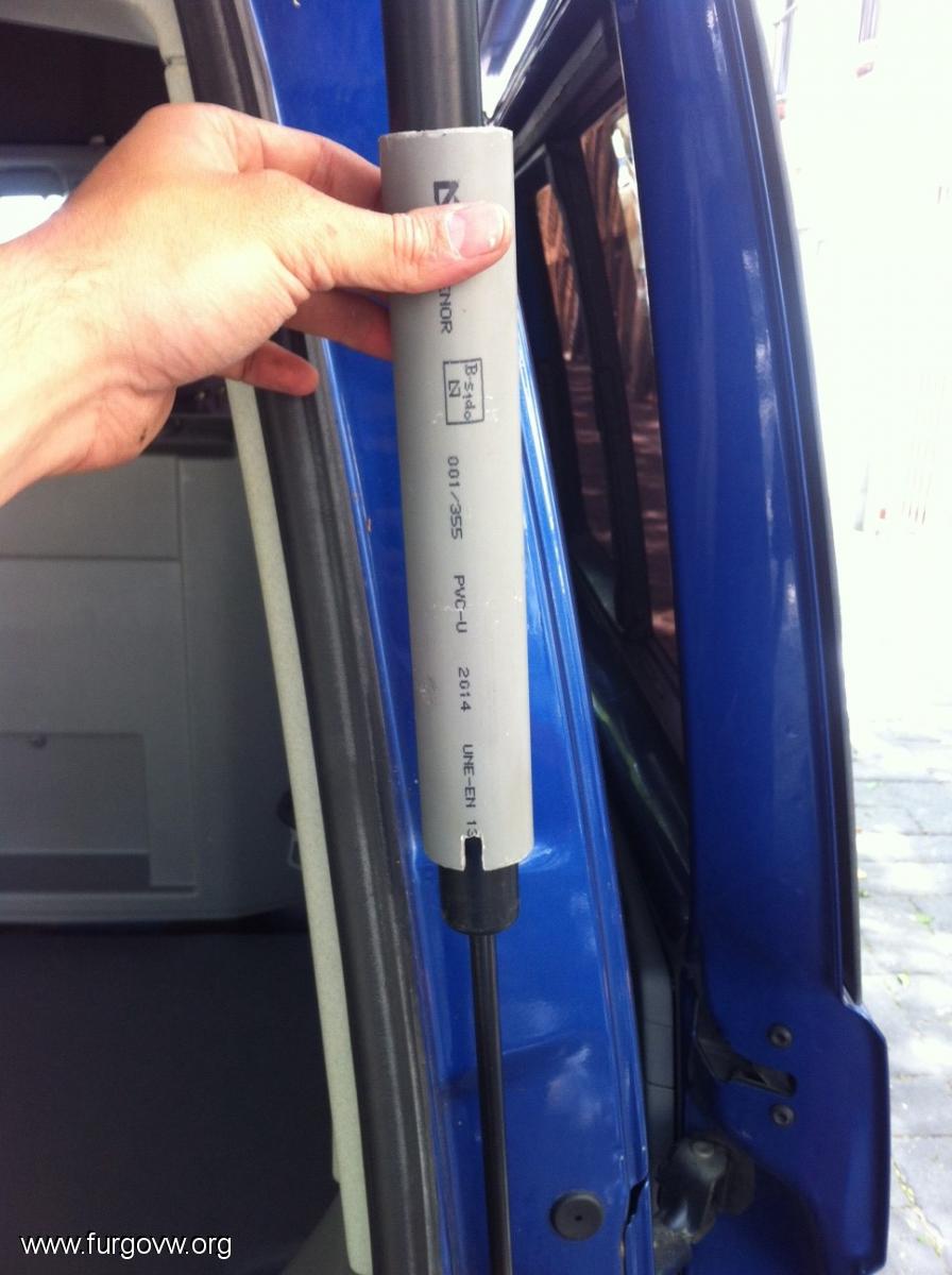

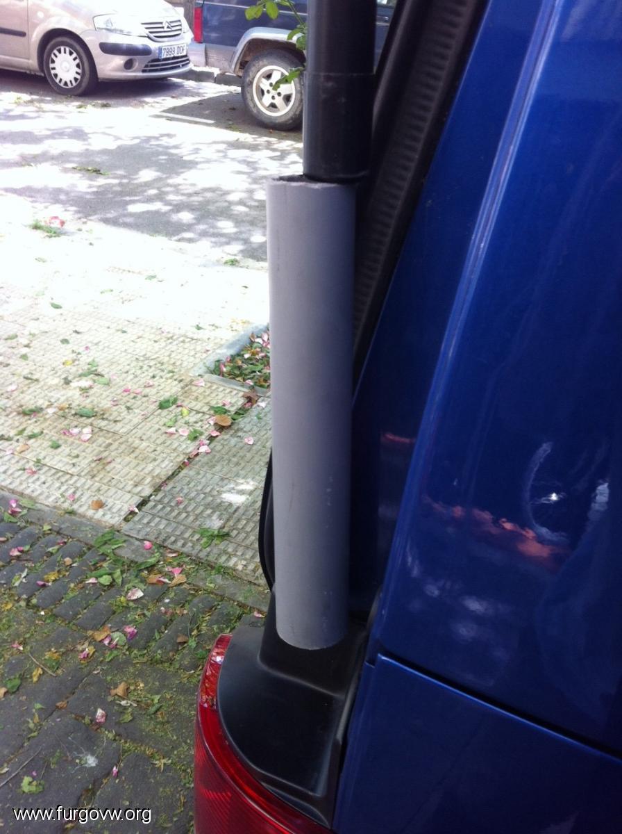

Y el pequeño brico para sujetar el peso del porton trasero con tubo de pvc de 35

niño, de donde has sacado esa pilita azul?? necesito una un poco canija y parece que esa esta bien, y si ya no es mucho tocar las pelotas... ¿¿que mide??

ELSERGIO, lo compre en el brico-depot de getafe, a 19€ mide 38cm x 19cm (40x20)  aunque hace ya un año y estaba en varios colores

joder, pues me valdria de puta madre, por que mi encimerita tendra 50 x 40... me pasare por el bricodepot de todas maneras.

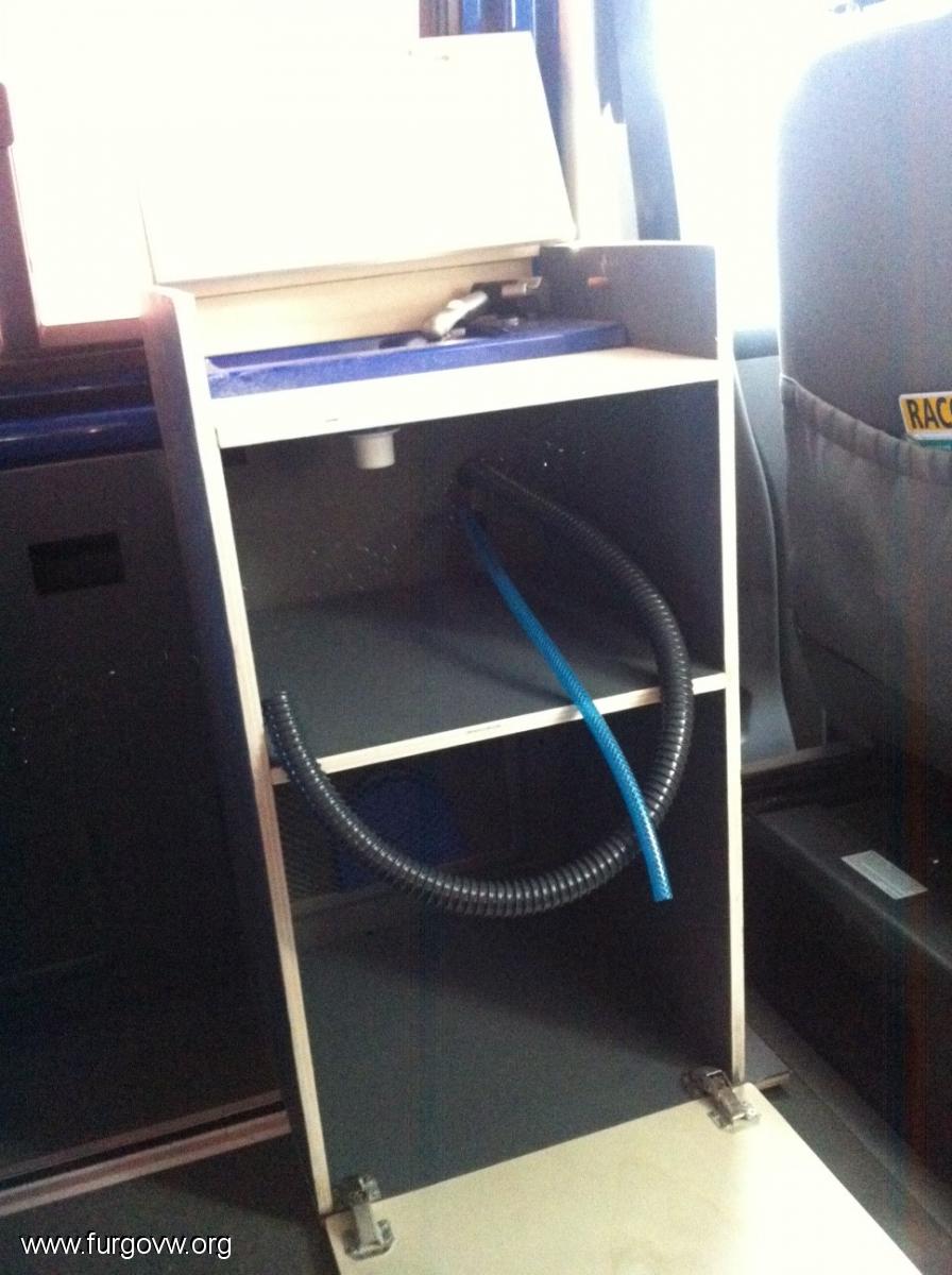

Yo tengo una preguntilla, te anularia el giro del asiento del piloto el mueble que va detras? o aun con mueble te queda espacio...
Tengo idea de hacer algo parecido en la mia pero sigo en fase "darle al coco"
orsauco
Cita de: Karmonlu en Mayo 09, 2014, 18:13:58 pm
Karmonlu, el asiento gira perfectamente, aunque si lo giras del todo tus piernas tienen que estar lateralmente ya que rectas topan con el mueble, asi que la opcion mejor es girarlo y dejarlo 3/4 girados para estar comodo, y la tapa del fregadero sirve de encimerita.

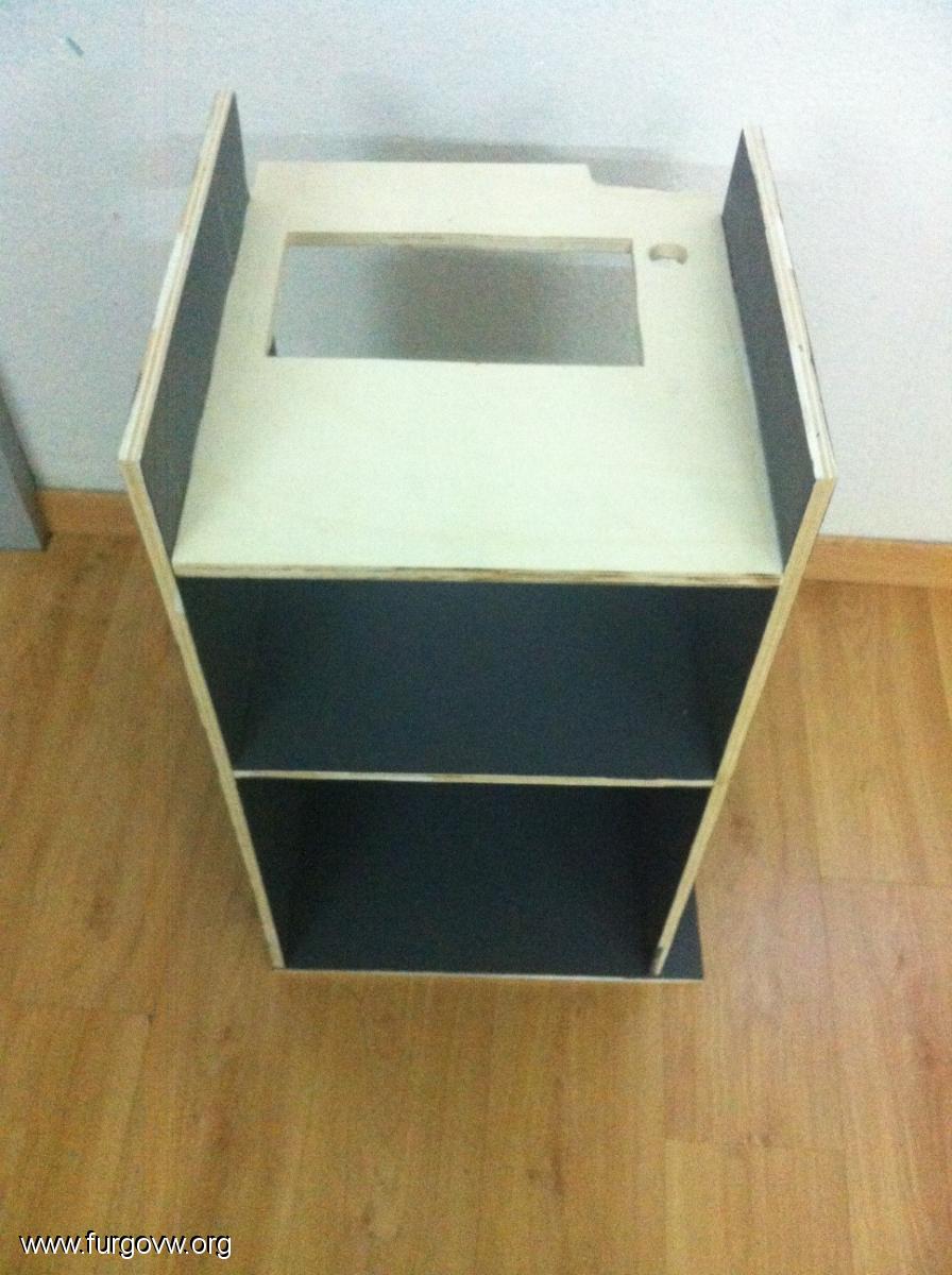

Mis necesidades eran como pongo en el primer post no perder la cama de 1,60 ya que la ordenacion con el modulo lateral de armario y el modulo cocina fregadero no me convencia mucho y decidi hacer esta distribucion y hacer un modulo donde se alberga el poti, un cajon con todo lo que necesito de menaje y un fregaderito con un grifo con toma rapida para ducha lateral por la ventana o a su vez por el porton trasero, con un deposito de 50l en maletero y el especifico de T5 para el lateral de 27l para grises
Un espacio para la nevera que queda bajo el colchon con la cama hecha pero que al colchon al estar partido puede levantarse para abrir la nevera facilmente y si sacas la nevera de su habitaculo tiene una tapa para hacer la cama.
Seguido a la nevera un espacio de ordenacion y despensa para algo de comida que junto con el cajon de debajo del asiento me basta para lo que llevo.
Posteriormente en la ventana trasera derecha quiero colocar un bolsillero pero aun tengo que ver como lo fijo para tener algo de ropa
Y en el maletero un extraible donde van las sillas, caja de herramientas, calzos y fundas etc

Me encanta el brico ese para sostener el portón, pero tengo dos preguntas:
- Es realmente necesario la pieza para sostener el portón¿?, porque a ver, cuando estan nuevos los muelles aguantan incluso con una bicicleta encima, cuando estan más viejitos simplemente dan para aguantar la puerta, pero a ver, si no tienen fuerza hay que cambiarlos si o sí.
- Puedes poner más fotos a cerca del brico, lo cortaste por algún lado para quita y pon? tiene alguna pieza que se ajuste o enganche para evitar que se gire y caiga... vamos cosas a tener en cuenta para el próximo que lo vaya a a hacer

Este brico lo he sacado del foro en otro hilo esta muy bien explicado (si lo encuentro lo pincho), se hace esa pequeña ranurita que entra en una patilla que tiene el enganche del bombin y eso hace que no gire y se salga, van siempre en el porton ya que cuando cierras se recogen en la parte gruesa del bombin y el porton cierra perfectamente.
Yo recomendaria este brico, ya que aunque mis bombines no estan del todo bien (se sujeta el porton  con el portabicis puesto que pesa bastante en verano pero en invierno no hay manera) precisamente se han ido fastidiando de abrir con las bicis puestas y que soporten demasiado peso asi que a la hora de poner el multi de thais se me bajaba y con esto no hay problema y se pueden sostener las bicis sin que los bombines sufran.
