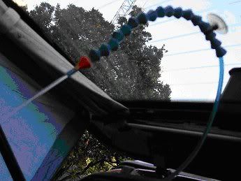

Vamos a ver, pero ¿qué intentas bombear?.
Porque si lo que pretendes es bombear agua con na manguera de 20 mm. de diámetro y sacar el agua a chorro por una ducha tipo "téléfono" va a ser que necesitarás bombas como las de la atraída de agua de mi pueblo, y desde luego nunca te llegarán las de limpiaparabrisas.
Este es el chorro que saco a dos metros de altura, con casi cuatro metros de "macarrón" para acuario de manguera, y estrangulando un poco la salida, con una bomba de limpia de una Nissan Vanette modelo viejísimo
victorh40
Pues algo como eso quería yo pero ni de coña,  uso cañería de 4mm de diámetro y con las dos al tiempo no me pasa de 60 cm.
cuando tenga tiempo tendre que mirarlo en profundidad pero me parece a mi ...q na de na
