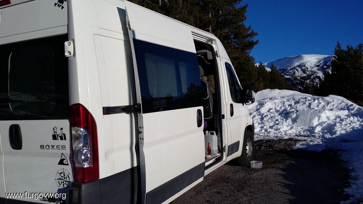

MakaRoxy
No tengo foto pero realmente es un marron hacerla porque apenas se ve des de pie de calle, tendria que buscar algun lugar en alto donde poder hacerla... con esto lo que quiero decir es que no queda ni bien ni mal, solo se ve un poco si miras hacia arriba y sobretodo de cara pero ya ves que en esta foto hecha a no mas de 10 mts si no te lo digo no  ves que la lleva

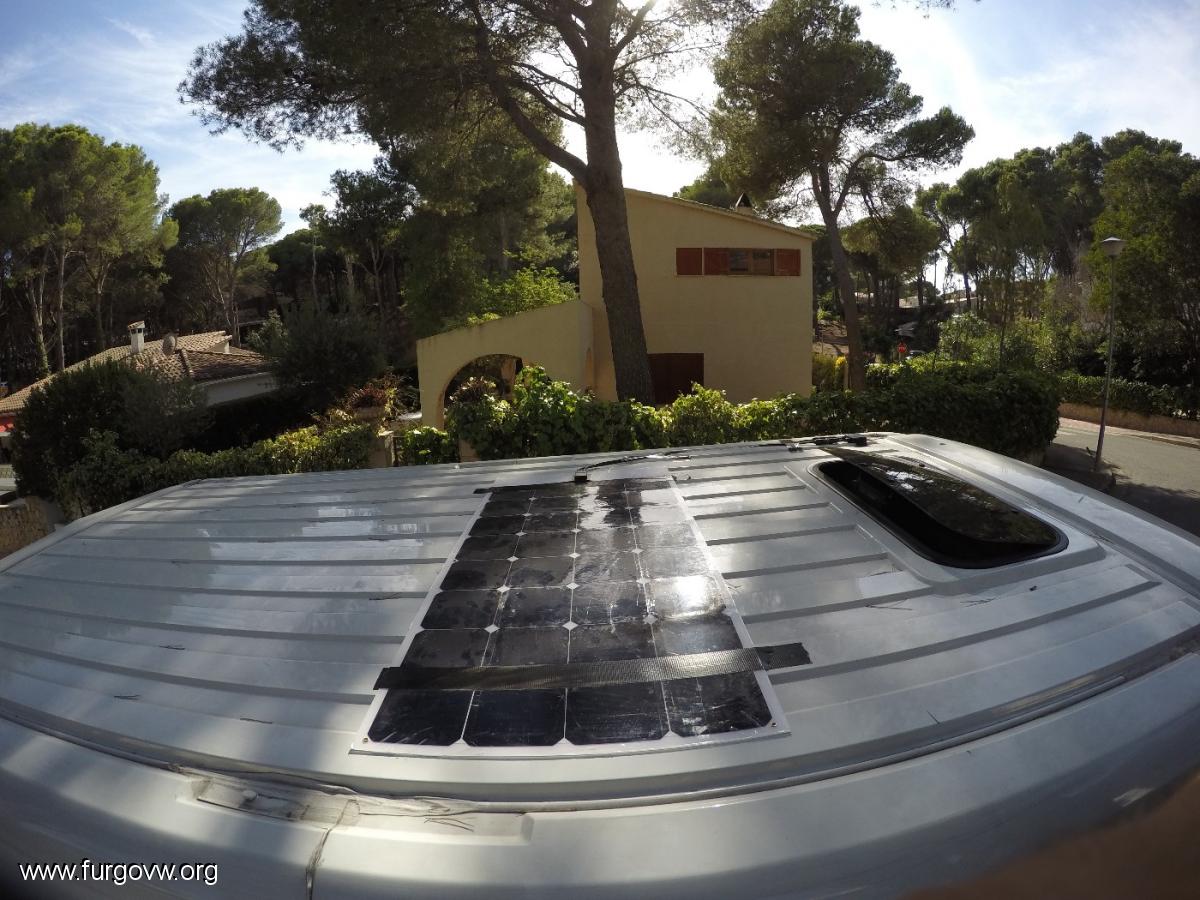

En estas furgos son raros los enganches de la baca. Yo la puse con sika y ya está. Los enganches se meten muy hacia adentro y tendrias que poner la guia demasiado en el techo. yo la preferí meter mas hacia el borde. En una vito que tenia si que los habia puesto en los enganches de la baca pero en esa furgo quedaban mas salidos y ademas eran hembras donde era muy facil perforar la guia y atornillar... pero en estas furgos los enganches de la baca son diferentes y me parecio mas practico pegarla al borde y no complicarme mas
Edito: que he encontrado un par de fotos viejas:
Ahi aun no lo tenia puesto. Lo puse en lo que seria el pie de la foto... el primer borde de la furgo. Si te fijas los anclajes de la baca estan a partir de la primera endidura, pensé que si lo ponia ahi podria tener problemas con agua estancada o lo que fuera.
En esta segunda ya está puesta. Asi se ve desde abajo. (hay que intuirlo)
