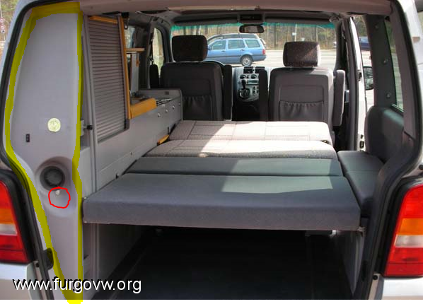

Hola a todos,
Tengo la ducha rota, la conexión se ha roto y pierde agua.  Necesito desmontar la zona trasera del mueble para cambiar la conexión de la ducha. ¿Alguien me puede orientar para desmontar el mueble?

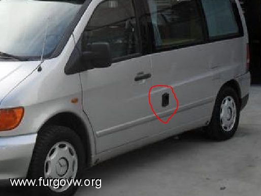

Por otro lado, me han robado la tapa exterior de la conexión a 220w, ¿alguien sabe dónde puedo conseguirla?

Hola, seguramente te la abran quitado para fastidiar desconizco si se puede acomplar facilmente. Prueba en ebay, hay vendedores nacionales que tienen buenos precios. Lo de desmontar el mueble ni idea yo tengo una cali y accedo al interior del mueble quitando las baldas del mueble trasero y un embellecedor de plastico. Saludos espero haberte ayudado un poco.
Enviado desde mi IGGY mediante Tapatalk
pais
http://www.ebay.es/itm/Toma-Exterior-Cetac-CEE17-220v-Blanca-o-Negra-Cuadrada-con-Tapa-110mm-Camper-/321454206136
yo se la compré para california,imagino que en marco polo será igual
apapta en el hueco original,solo tienes que hacer un poquito de adaptacion.Ponerle un pasador y doblar con calor un poquitin la tapa

Buenas, para el desmontar el panel de la conexión de la ducha no tiene mucha historia. Te comento como lo hice yo, primero quita los tornillos del panel que tienes la luz trasera del portón, a continuación tienes que quitar  los tornillos que sujeta el soporte del la cama . Quitas los tornillos del cuadrado ese negro que tienes cerca del piloto trasero y quiero recordar que en la parte baja del maletero , el embellecedor negro también lleva unos tornillos. Una vez que tengas quitados todos esos tornillos solo te queda quitar la tapadera de llenado del deposito de agua y por ultimo un clip en forma de U que tiene la conexión de la ducha.
Ya solo te queda ir desencajando con cuidado el panel, porque por atrás tienes la conexión del interruptor y el circulo blanco que tienes en ese lugar no se ve bien lo que es pero puede que tengas alguna conexión por la parte trasera.
Espero haberte aclarado un poco  ;)
