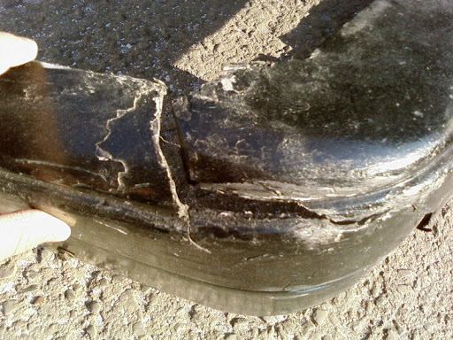

Como ya sabreis los adictos al foro, estoy saneando una nissan trade.
Mi ultimo gran problema es el siguiente:
como veis la raja es considerable (...) entre los dos parachoques tengo otras 3 bastante menos conflictivas que esta.
Como creeis que deberia reparar esto, sicaflex para juntar y luego sicaflex en morzongo por dentro para dar consistencia?? ¿ fibra de vidrio ? ¿ Masilla de carrocero ? ¿ Existe algun otro tipo de pasta para reparar plasticos ? La idea seria recuperar el parachoques mas que conseguir otro del chatarrero.

hola piratuer.yo lo solucionaria con una capa gruesa por detras para darle fuerza.luego en la parte de adelante cubriria
la grieta dandole capitas de resina sola(pintandolo)hasta que tenga el grosor necesario para poder lijarlo y que no se note.todo esto tras un buen lijado por las dos caras.garantizado.un saludo.

depende el material que sea el paragolpes lo puedes soldar con una pistola de calor y el material de que este fabricado el paragolpes. en el caso que sea fibra de vidrio, yo optaría por poner algún refuerzo por detrás. hacer unos agujero  avellanados meter un par de remaches y fibra de vidrio con resina. en el caso de que no sea de fibra de vidrio  el paragolpes yo no daría encima la fibra ya que con el tiempo y vibraciones se termina por rajar.

que bueno, que bueno soluciones a mis dudas. Os lo agradezco en el alma, con intencion de sanear la furgo "a lo barato" ( que luego no lo es porque entre todo lo que aparece y lo que te empeñas en dejar lo mas inmaculado posible ) ya  nose en que mundo me he metido  .malabares
La intencion que tengo es repararlos ( son de plastico ), lijarlos y pintarlos de negro otra vez. Antes de pintar la furgo ensayare con ellos el manejo de pistola...  :-[

si es de plástico creo que estos documentos te van a interesar, aquí  explica todo los tipos de plástico etc,
http://www3.mapfre.com/cesvimaprevista/revista55/pdfs/carroceria.pdf
http://www.elchapista.com/reparacion_de_plasticos_tipos.html
si tienes alguna duda pregúntame yo he soldado paragolpes es sencillo y queda muy bien.
