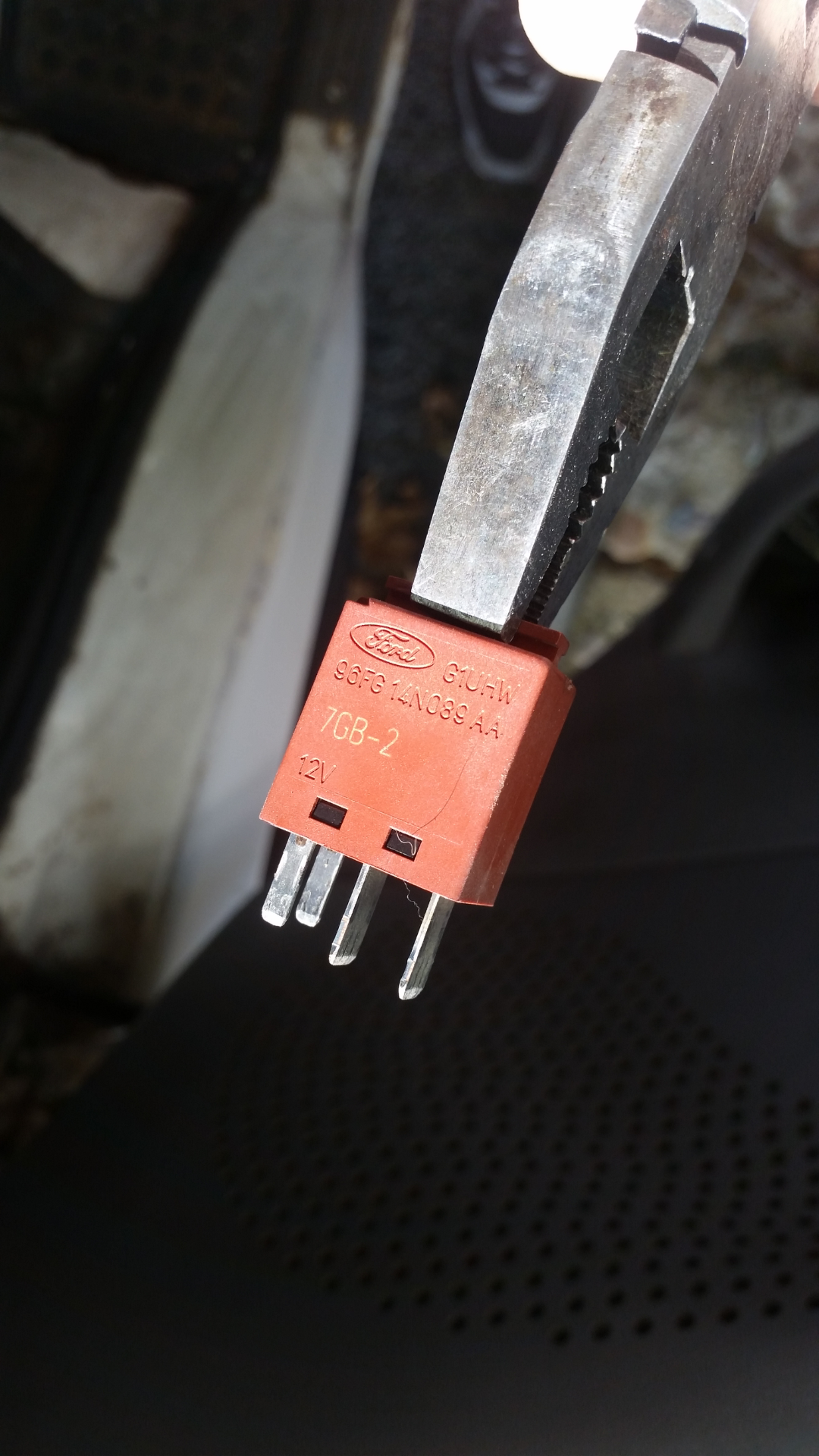

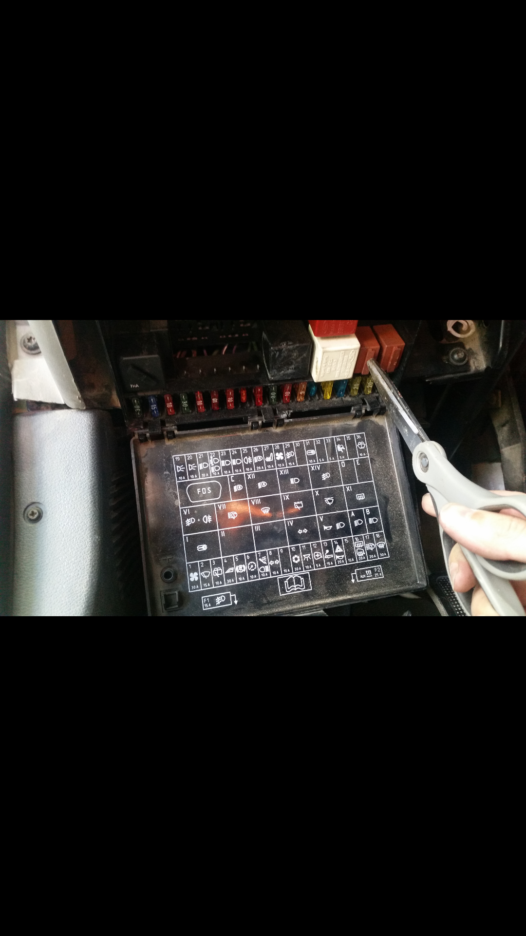

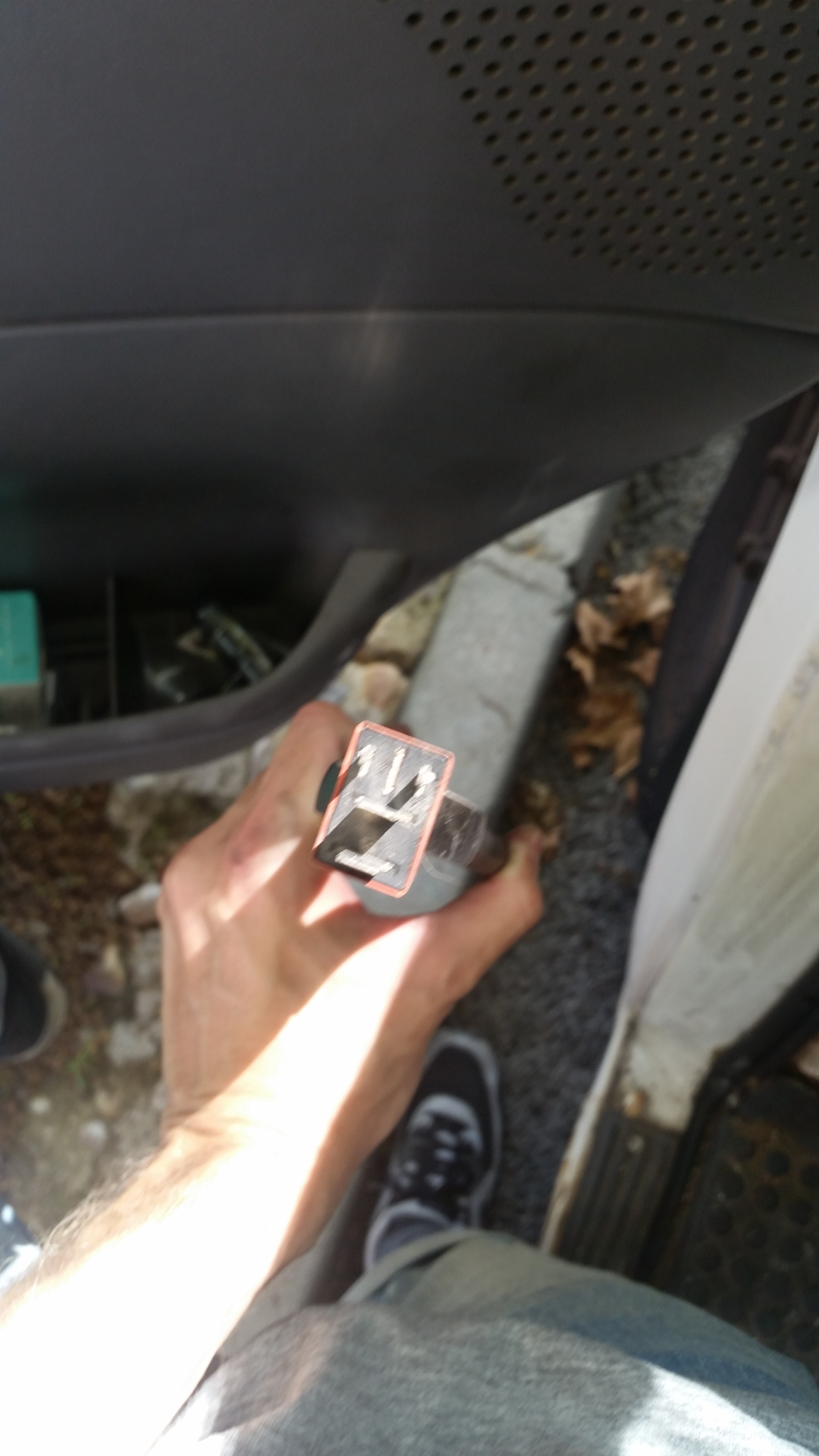

Hola gente,
He encontrado el relé que hace ruido, es éste que os enseño. He comprobado los fusibles y a los 7 de arriba a la izquierda no les llega corriente.
Luego revisando cables he visto que el positivo que une la bateria pricipal con la auxiliar se habia soltado del terminal y una parte del cable que hacia como curva se habia quemado. Le he quitado el cable para volver a crimpar el terminal (lo haré esta tarde).
La verdad que no tengo nada claro. Una ayuda por favor 😉
