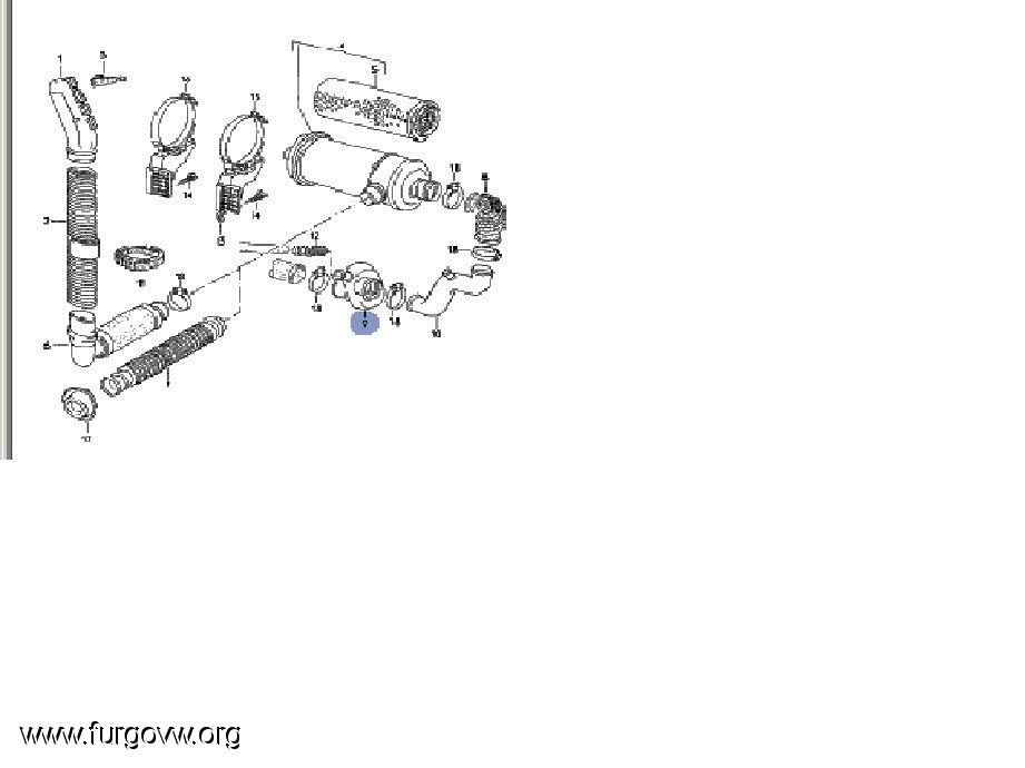

Cambia el termostato y purga el circuito. El termostato lo tienes dentro de la bomba de agua, es muy facil de cambiar. Sacas los manguitos que salen de la bomba (3) sacas la bomba y veras el termostato abajo...
Igual el problema es de aire en el circuito, pero si dices que el radiador estaba frio lo normal es que no se haya abierto el termostato.

Lo que cambiaste es el sensor de temperatura de supuestamente tres patas, que activa el electroventilador. El termostato esta detrás, en el motor, a la derecha, debajo del alternador, junto con el cuerpo de la bomba más o menos y tiene tres tubos de agua por detrás conectados. Es un poco mal amañado cambiarlo, pero se puede, eso si, perderás algún litro de agua...
