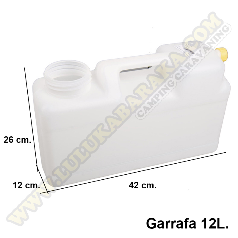

Algunos ya sabeis que tengo instalado un segundo deposito de agua en el maletero de la furgo. Es para el agua caliente, que se calienta a traves de un calentador de peceras de 220v.-200w que conecto en marcha o a ratos al ondulador de 220v de la furgo.
Luego a traves de un conmutador paso la corriente de la bomba del deposito normal (Fria) a la bomba del 2 deposito (Caliente).
Voy a realizar mejoras este finde.
En primer lugar he pillado un deposito de 16l con una boca muy grande que me permite poder trabajar en el deposito a la hora de instalar las salidas de agua-aire-cables facilmente. Tambien permite echar una olla de agua caliente, para ayudar al termocalentador.
Las mejoras a realizar son las siguientes:
- Nueva bomba de agua de 16l (la de ahora es de 8l/min) y como la tuberia es larga, no tiene demasiada presión.
- He comprado un 2 deposito igual (3,5€) y voy a aislarlo. AQUI VAN LAS DUDAS.
He pensado hacer una caja de madera de encofrado y cubrir el deposito con poliuretano de ese de spray, como 1cm o 1 ,5cm. Antes de hacer esto habia pensado en cubrir el deposito con papel de aluminio, para que el Poliuretano hiciese se acoplasde encima de el.. La garrafa estara llena de agua para que no me la hunda al expandirse el poliuretano.. De esta manera espero mantener más tiempo el agua caliente y bajar el consumo del calentador al minimo, una vez alcanzada la temperatura (36-40º)
Algun consejo, precauciones... algo que no he caido.
Kike
