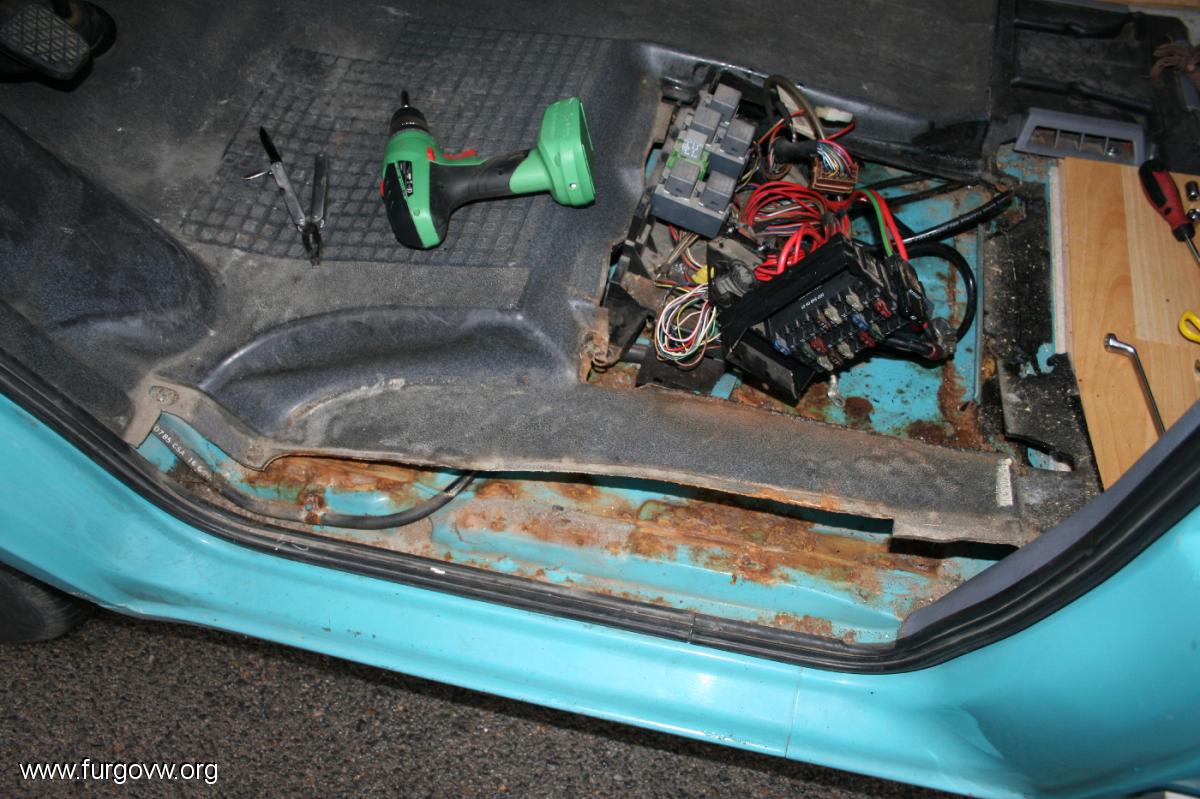

Ahora tocará quitar los envellecedores entre el suelo y la puerta (cuatro tornillitos creo recordar).
Tachaaaaaan oxido a gogo, bastante frecuente en este sitio (he de decir que la parte inferior de la base de mis asientos parecen papel de fumar) me tocará lijar, pintar, imprimar...

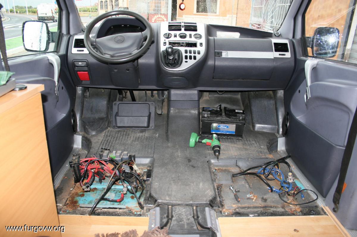

Con estos sencillos pasos ya tenemos la parte trasera del suelo suelta.

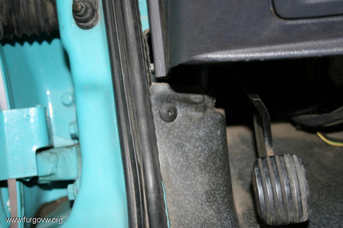

En las dos puntas, junto a las gomas de las puerta y bajo el salpicadero hay unas grapas que se desenrroscan y estirando suave sale la grapa entera, son estas:
Quitamos la tapa que hay bajo el salpicadero entre piloto y copi (no tengo fotos con la pieza puesta pero se quita con una grapa a cada lado) aquí podeís ver las grapas en cuestión sin la tapa ya (sale desenrroscando):

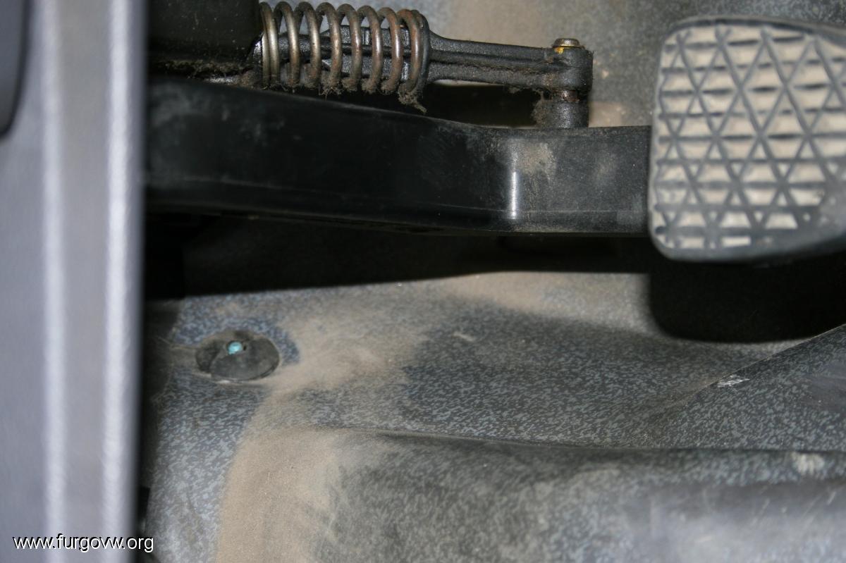

Ya está casi, faltará otra grapa detrás del pedal del embrague (desenrroscando también):

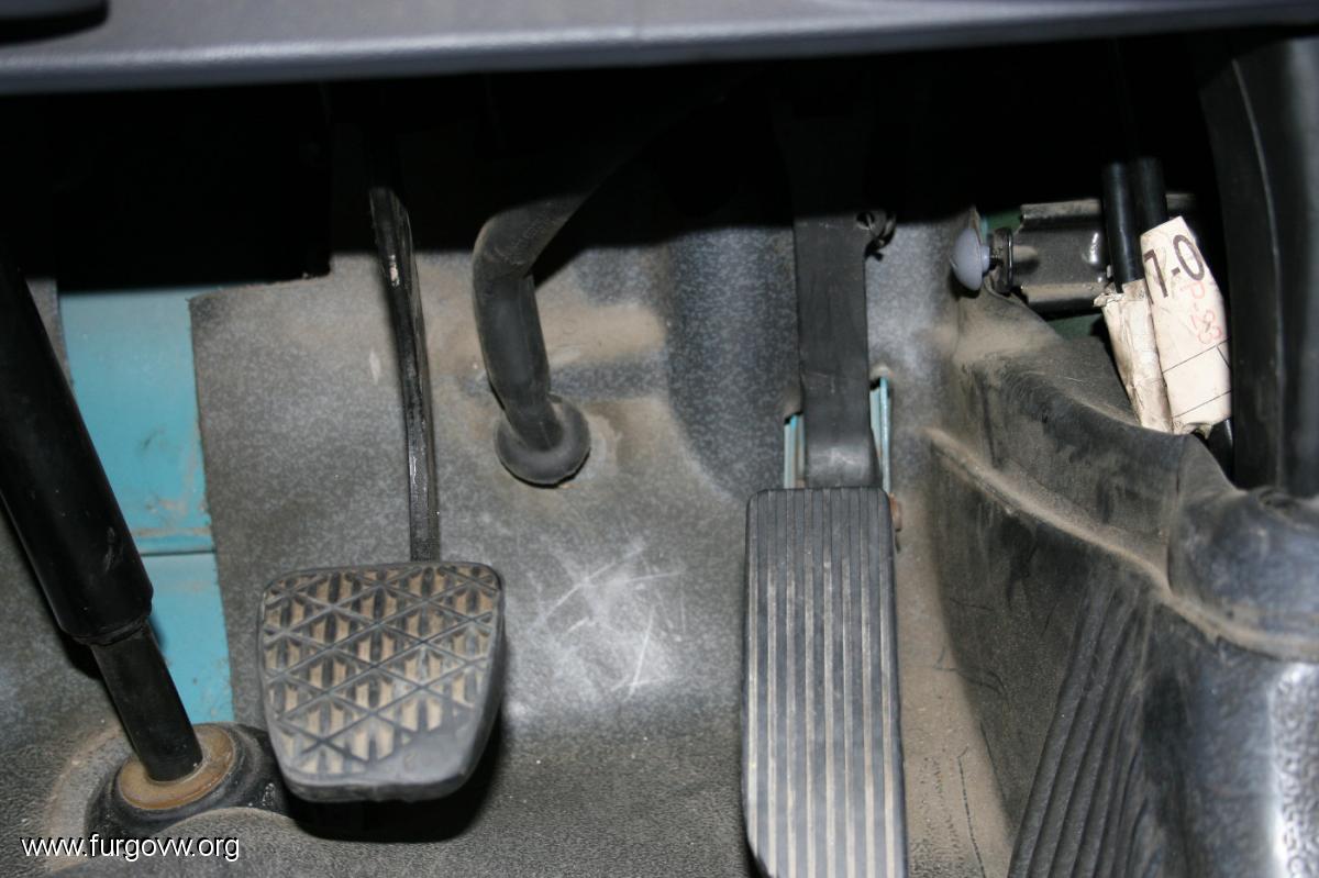

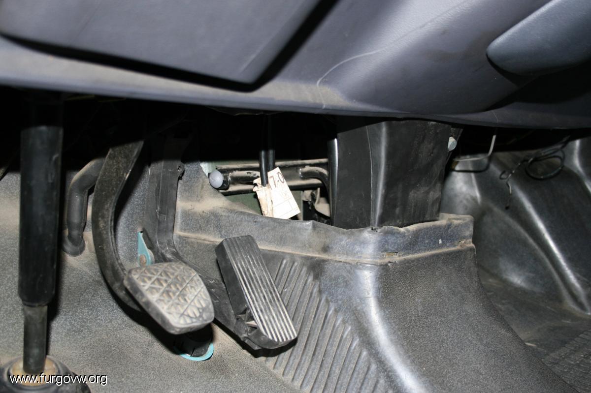

Ahora llega cuando he tirado por la tangente. El suelo ya está suelto sólo falta subir la especie de guardapolvo que tiene la columna de la dirección y una goma que hay detrás del freno y acelerador. Peeero el acelerador no nos deja sacarlo (queda dentro) como ya era tarde y no quería tocar ese pedal, cutter y a volar (toooma pareado), un corte hasta el orificio por donde pasa la base del acelerador.
Eeeeee voilaaa, tiramos hacia atrás y ya lo tenemos fuera.
