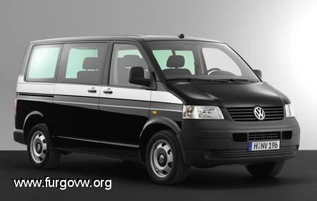

Tengo una T5 Startline con las llantas de chapa de 17 pulgadas.
Ilustro:
Me ronda por la cabeza cambiar las llantas que llevo por unas de aleación, pero me estoy volviendo loco para encontrar los parametros de la llanta.
Alguien me podria confirmar los siguientes datos?
Tornilleria :  es realmente 120x5??
Codigo ET :  ni flowers...

vamos por partes:
Medidas de la llanta
5 (tornillos) x 120 (diametro del círculo al que estan los agujeros, desde el centro).
ET 51
6'5 J (medida en pulgadas del ancho de la llanta y J= tipo de perfil).
De las llantas de BMW, sólo te valen las de los nuevos, y de serie 5 para arriba.
Otra cosa... ¿¿llantas de chapa de 17''?? Eso no lo sabía yo...
