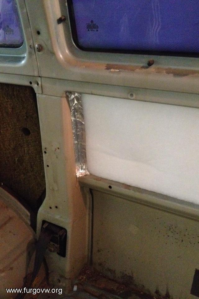

Buenas,
Antes de liarme a pasar cables he probado el aislante de engancharlo con la cinta doble cara, y la verdad es que me he sorprendidocon el resultado del pegado.
He cortado un trozo de plancha y le he aplicado un trozito de cinta de mas o menos 8 cm y la verdad que ha pegado fuerte, ahora lodejare estos dias para ver si se despega mientras empiezo con los cables.
He mirado de subir fotos pero cuando la subo a la galería solo me sube en 2 mg y se queda muy pequeña y la imagen en la parte de arriba del recuadro y no se como hacerlo para que me quede bien.
La verdad es que lo hago con en el móvil  ya que se me ha jodido el pc este fin de semanas y no se cuando lo tendré arreglado.

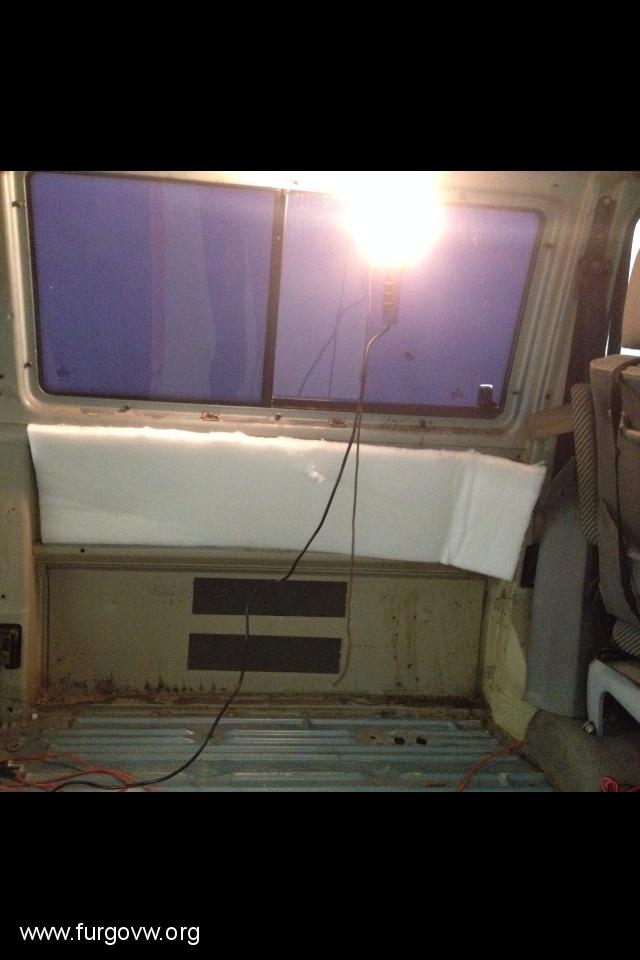

flogo
Bueno ya he aclarado algo con las fotos.
Como comente antes, corté un trozo y he hecho la prueba con esta cinta de doble cara.
He montado la plancha pegada detrás de la parte del conductor, estirando la arrancaría pero también te que decir que el trozo de cinta era pequeño.
Estoy seguro que si pongo cinta sin ser rácano la cosa quedará bien pegada.
Luego prové de poner cinta de aluminio, y no queda mal, pero no se si es así la manera de ponerlo, me refiero al proceso.

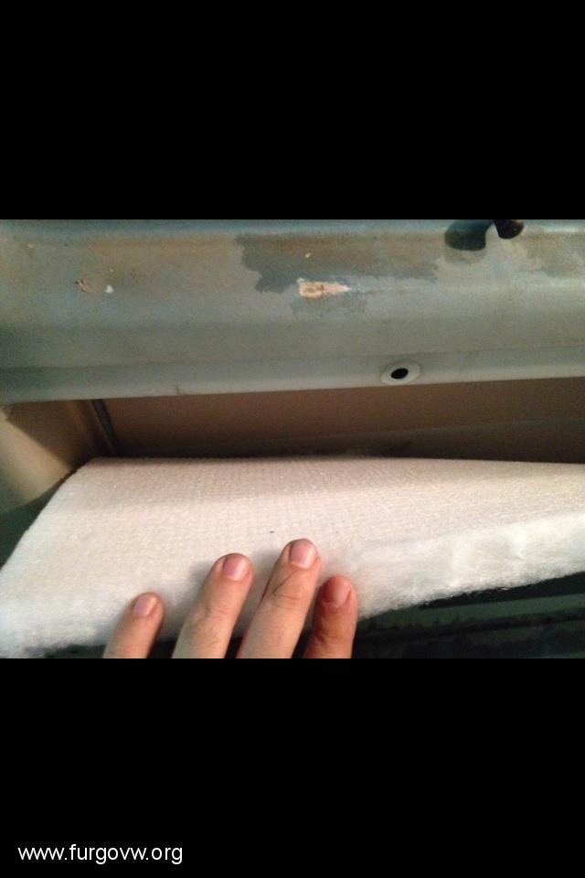

flogo
Una preguntilla.
Las vigas tambien hay que forrarlas? Si se quedan al descubierto pasa algo?
Vosotros taparíais las vigas con este material?
