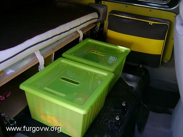

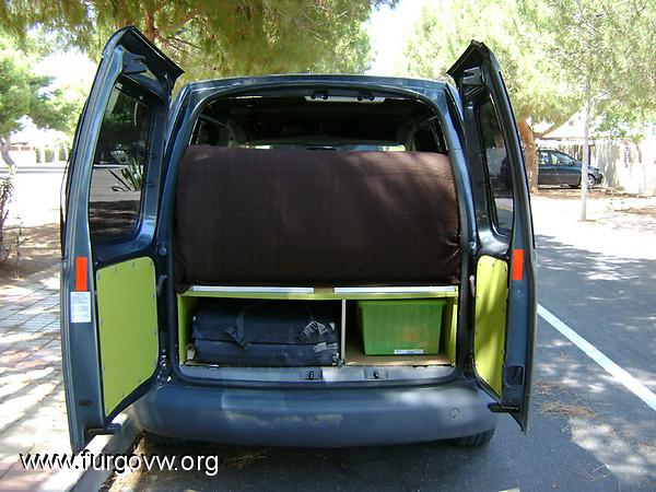

Bueno, ahi vamos, este es el maletero, con las dos zonas en las que guardo mis cosillas, en la izquierda, mi colchon de escalada y en la derecha las dos tipicas cajillas con la comida hornillos y demas

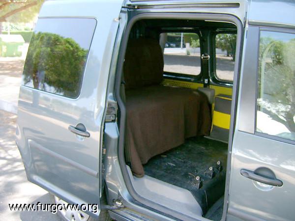

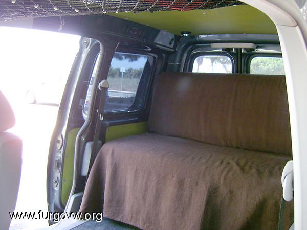

Ahora una foto de mi sofa/cama, no homologado y no habilitado para viajar,....pero es que en mi furgo, siempre vamos, mi novia y yo y nuestro perrete, por lo que el sofa/cama solo lo usamos para aguantar las tardes de lluvia y dormir, como veis he prescindido de la segunda fila de asientos, por motivos de espacio (furgo pequeña...perrete grande) .meparto

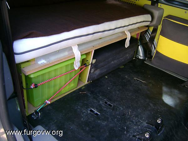

si levantamos la tela que cubre el sofa, accedemos comodamente a las cajas de la comida y al material de escalada desde dentro de la furgo (muy comodo para dias de lluvia interminable o nieve) el motivo de no hacer puertas ni nada es por temas de espacio, no puedo poner puertas correderas porque el material de escalar es mas largo que el propio sofa, y no he montado puertas con bisagra por el hecho de no tener que andar levantando los pies o apartando cosas (o al perro) para abrir una puerta,  lo que he montado es ismplemente un pulpo y a correr!!!

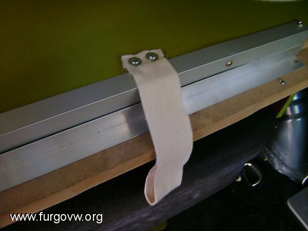

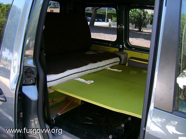

La cama se monta simplemente deslizando dos tablas que estan debajo del colchon y que se mantienen en su sitio en cajandolas contra el cajon con unos perfiles de alumino en angulo recto
tiramos de la cincha y deslizamos

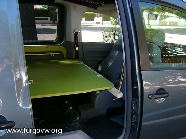

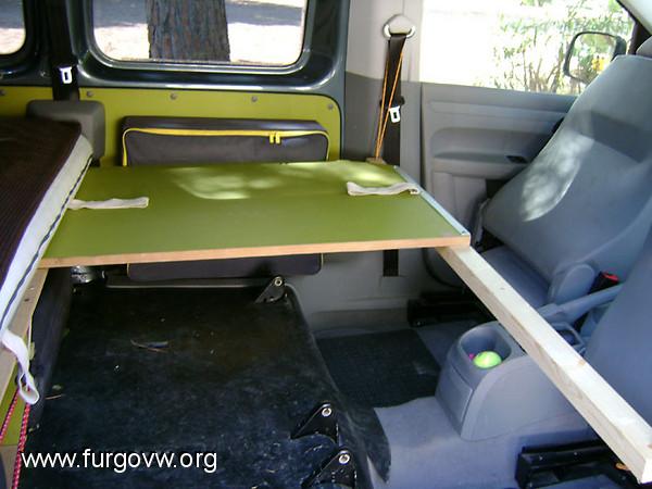

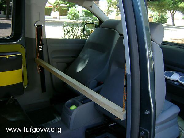

y apoyamos la tabla en un liston que va colgado del enganche de los cinturones de seguridad
para que las tablas una vez puestas en posicion dormir no se deslizen haci delante y nos demos un castañazo nocturno, el sistema es el mismo, dos angulos de aluminio y a correr!
finalmente se queda una cama de 185 x 127 mas o menos, las tablas son algo mas cortas, pero el colchon es lo suficiente mente gordo como para que esos 10 cm que sobresale no se aprecien al dormir

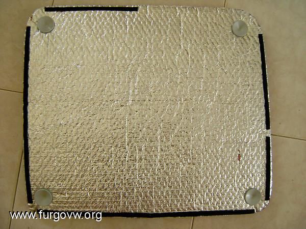

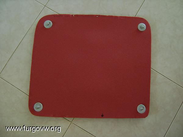

Bueno, con esto acabo, os dejo un par de fotos mas de las cajitas de la comida y una caja del ikea que uso para meter ropa y tambien fotos de unos parasoles que monte con islante del decathlon y aislante de aluminio y burbuja que me sobro de aislar el resto de la furgo
los aislantes al principio los puse con velcro adhesivo pero el calor hizo de las suyas y tuve que pasar el tema ventosas....a ver si este va mejor jeje

Con el tema del calor .. aqui en canarias yo suelo poner el parasol o alguna "esterilla" playera por fuera del cristal , asi se impide que pegue directo en el cristal y caliente el mismo. A mi me funciona  .panico

mcpein, tendre en cuenta lo de la esterilla por fuera! gracias!
