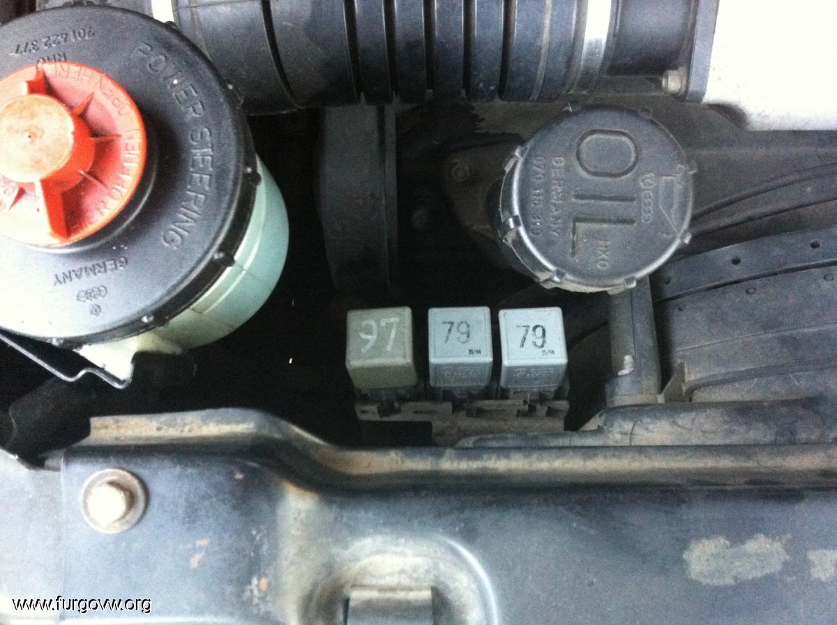

Estoy haciendo una revision completa del sisitema de refrigeracion de la cali y quiero cambiar, entre otras cosas, un rele que no me gusta como esta, pero la referencia esta casi ilegible y en la vw no dan con ella os pongo una foto, es el rele de la segunda velocidad de los electroventiladores.
es el de la izquierda el que tiene el numero 97 en el etka no doy con el.
Es una California año 91 motor 2.4d AAB, basta con tirar de el hacia arriba y sale con el portarele no debera hacer falta sacarlo.

pilla un genérico en una tienda de recambios,a parte de los dos contactos de la bobina,tienes tres mas....1^un común,2^(no)normalmente abierto y 3^(nc)normalmente cerrado.con un polímetro lo puedes ver sin problemas y de 40amp de corriente creo que bastara

La mía es una Caravelle del 91 AAB y la numeración de los relés es diferente; tengo: 98-97-97.(si tiene aire acondicionado los ventiladores tienen 3 velocidades. La mía no tiene A/C)..
Los relés no alimentan una velocidad o otra; según su interconecionado conecta los ventiladores para que funcionen en serie(lenta) o paralelo(rápida)..
Ref: 98: 701 919 505 -- Solo tiene un contacto abierto con un diodo en serie y una resistencia en paralelo con la bobina..
Ref: 97: 701 927 841 -- Es un conmutador con un contacto abierto y otro cerrado..
Te aconsejo que empieces por revisar el Termocontacto; en mi caso tenía instalado un FAE: 37.820 y no es correcto: Este sensor FAE tiene el común en el conector nº:2 y mi circuito en el Nº1..(quedan los contactos en serie y dependientes del contacto de temperatura mas alta)..
Lo voy a solucionar cambiando el cable del conector 1 por el dos: pero la referencia correcta es:
     Termocontacto climas calidos:    701 959 481    --- FAE: 38.160.
     Termocontacto climas fríos:        701 959 481c  --- FAE: 38.165.

LOS 3 RELÉS SON EL BLOQUE "J 286".. No vienen enumerado pero fíjate que son tres relés (hay tres bobinas)...
La bobina superior es el 98.. Tiene un contacto abierto con un diodo en serie...
Las dos bobinas de abajo son los dos relés 97.. son relés conmutadores..
