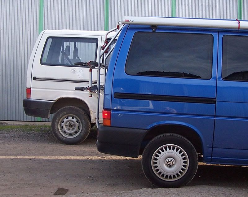

Pues ya Mikel con las 215 tuvo problemas y a mi las 205 me entran justas.. asi que las 235??? No se, me parece mucha rueda.

Citas mal, garantizado. FIJO se que Syncroman monta llanta 16, así que yo me inclino por 215/65 16. Se que subían 0,6mm mas que las mías (215/75 15)
syncroman
Las que yo levo montadas son 215/70 16 (707,4), y os aseguro que no caben más grandes.
Lo ideal sería no pasar de la que dice Mikel, 215/65 16, pero en BF no la hacen :-\
En llanta 15 la 215/75 15 tiene prácticamente el mismo diámetro (703,5).
