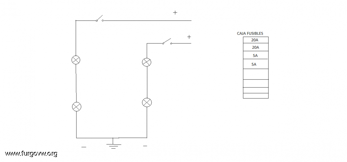

Buenas!! He estado buscando bastante por el foro y se que es un tema bastante tratado pero no logro ver lo que busco. La idea es poner 4 dioders (ikea) pero controlar 2 con un interruptor y otros 2 con otro. Las preguntas:
-Esta bien así conectado?? Como es mejor ponerlos en serie o pararlelo?? Existiria alguna diferencia en cuanto a la iluminación?
-¿Que amperaje seria el idoneo de los fusibles para los dioder? he puesto esos amperajes por poner algo :roll: agradeceria saber el idoneo sabiendo que la sección de cable que traen es muy pequeña.
pueden ir los 2 positivos al mismo fusible o mejor uno en cada?? Gracias de antemano

Hola yo separaria la instalacion ya que asi si algo falla no te quedas con los dos ko y dos fusibles por el mismo motivo.. Grosor del cable si le pones 1,5mm creo que no se calentaran aunque tengas encendido toda la noche, mira el amperaje que desarrolla y asi decides el fusible, no te pases de mas que se puede quemar la instalacion y no llegar a cortar el fusible. Y por que no le pones un reguladorde luz? Asi puedes incluso bajar la intensidad cuando quieras.Saludos
vw15
Creia que ya lo tenia separado :o porque cada positivo irá a un fusible diferente, y cada negativo a massa, es correcto así?

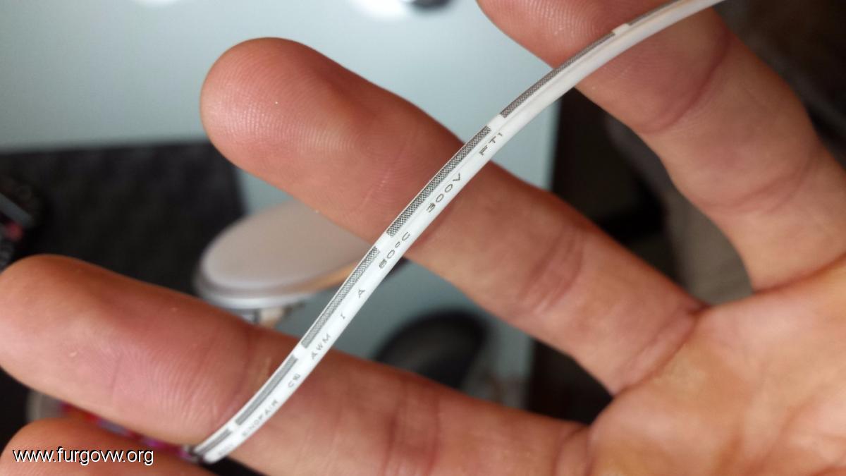

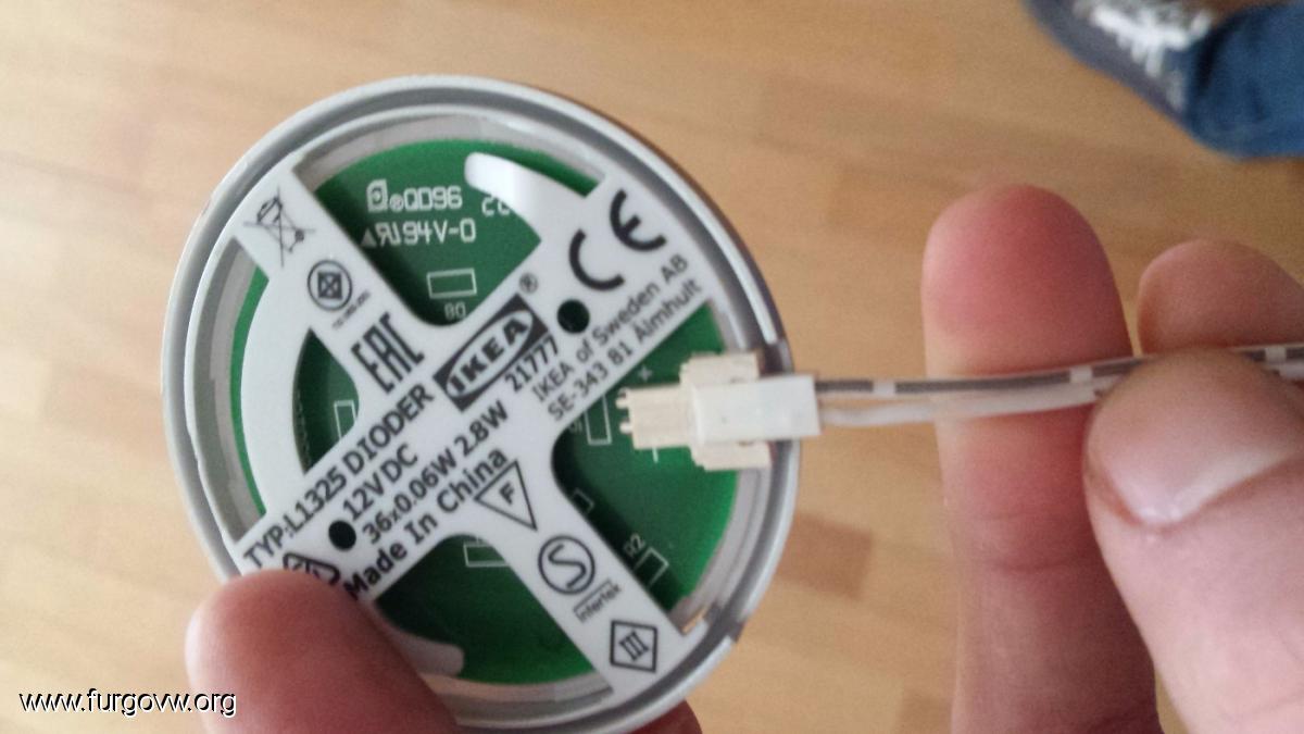

La sección del cable son los que traen los dioder que juraria son más pequeños que 1,5 la verdad es que son finísimos los cambiaria pero traen un terminal para conectarlo al foco, deberia quitarlo, poner 1,5 y en este caso soldarlo al circuito del foco?
En cuanto al fusible medire el amperaje que me comentas y según lo marcado el fusible debe ser un poco más alto de lo marcado entiendo.

En el esquema si! Decia q yo lo instalaria separado pues preguntaste si serie o paralelo y creo lo segundo para que si se funde una linea funcione la otra q igual no me expresado bien.. Yo sin embargo el fusible si por ej es de 4,7a pues de cinco claro siempre el mas proximo pero decia q si le pones muy alto y tienes una averia se quema el cable y el fusible no corta...mira tambiensi viene reflejado el arranque ya que el arranque es superior a la demanda posterior depende de las caracteristicas de la lampara y tendrias q poner ese amperaje sino te fundiria el fusible en cada arranque... Saludos!! Yo a mi h1 le limpie con isopropilico y le cambie todas las lamparas ( blancas)y luce muy bien ya q la naranja la pongo por los peques durante los viajes de noche.

perfecto!! pues en paralelo mejor y mirare lo del amperaje si sale reflejado, sino pondré el tester y a ver que marca al encender. Gracias de nuevo por la respuesta un saludo!! :)

Yo es lo que haria por seguridad.. Si viene con cable, ese cable tiene q estar preparado para aguantar, sera de 1mm imagino pero el q sea si viene en el kit aguanta seguro y asi no tienes que crimpar terminales no soldar.. De nada compañero para ayudarnos estamos!!
vw15
Si el cable es de 1mm pone 300V supongo que debe ser la intensidad máxima que aguanta
y lo de la conexión que te comentaba es esto, mejor dejarlo así jeje

las tienes que poner en paralelo para que tenga 12v cada bombilla
el fusible de lo mas pequeño que encuentres ya que el consumo de esos leds es 2.8W 0.23A por bombilla 2 por linea 0.46A
Amperios = vatios/voltios   2.8/12= 0.23A
