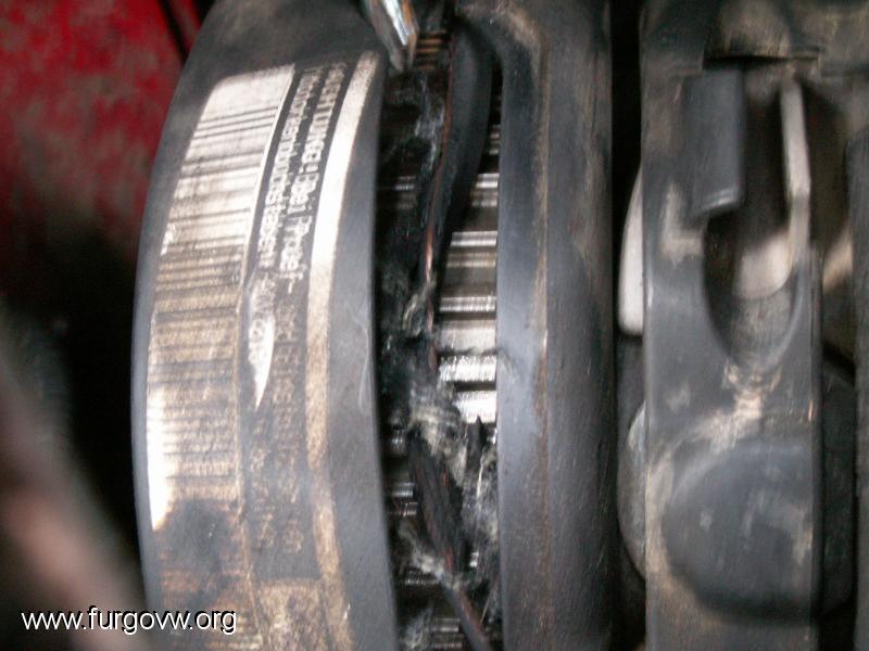

Hola a todos.El jueves aparqué en Hossegor mi furgoneta para dormir, y todo iba de lujo, nada raro. Mi sorpresa es al dia siguiente cuando al arrancarla de repente comenzo a sonar un ruido extraño del motor ( una especia de "taca taca" ) mas concretamente cerca de la correa de distribucion.Unos tios que habia alli me dijeron que podia ser ke algo estuviera suelto o que se le hubiera metido suciedad ( arena o piedrillas) . He llegado hasta Castro Urdiales(Cantabria) sin problema, pero el ruido ahi sigue.Sabeis que puede ser?Mañana la llevo al taller de todas formas..
PD:el dia anterior la furgoneta durmio en Plage la lagune cerca de la duna de pyla, y hubo un temporal de la ostia por la noche...igual la entro suciedad alli??

si dejas un rato apretado el freno y se va, es el tipico depresor de freno 300 y pocos leuros,un año y medio lo he llevado asi y no ha pasado nada,se oye de todo que se puede joder el motor y que no pasa nada,ya te digo que yo creia que era normal y lo lleve un año y medio asi,el ruido raya un poco pero los leuros segun como mas,por cierto la pieza vieja estaba completamente igual que la nueva,lleva un muelle sera eso lo que pierde elasticidad o algo asi,por que el bulon estaba nuevo.
