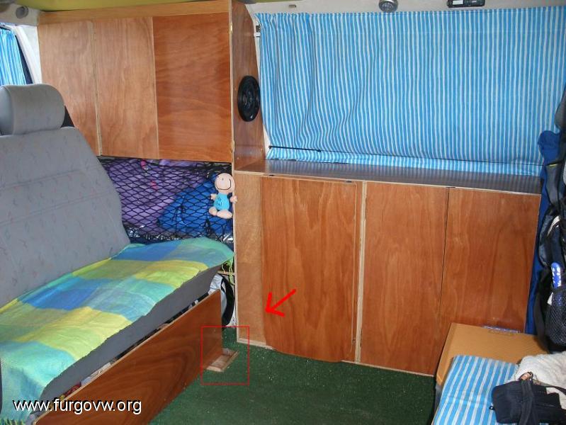

Yo retrase los mios hace unos meses,retrase el asiento de dos plazas.Lo que hice fue soldar una chapa a la parte inferior de los asientos,de forma que la superficie a enganchar fuera mayor.Enganche con unos roscas chapas unas tablas demadera de 40x8cm a las que les puse unas tuercas fijas para luego poder atornillar las chapas soldadas al asiento a la madera que ya esta fija al suelo.no es homologable,pero yo acabo de pasar la itv sin problema.
  En esta foto no se ve muy bien,pero esa es la madera enganchada al suelo y al asiento,esta enganchado por 3 tortinllos por cada lado,no se menea ni queriendo.
