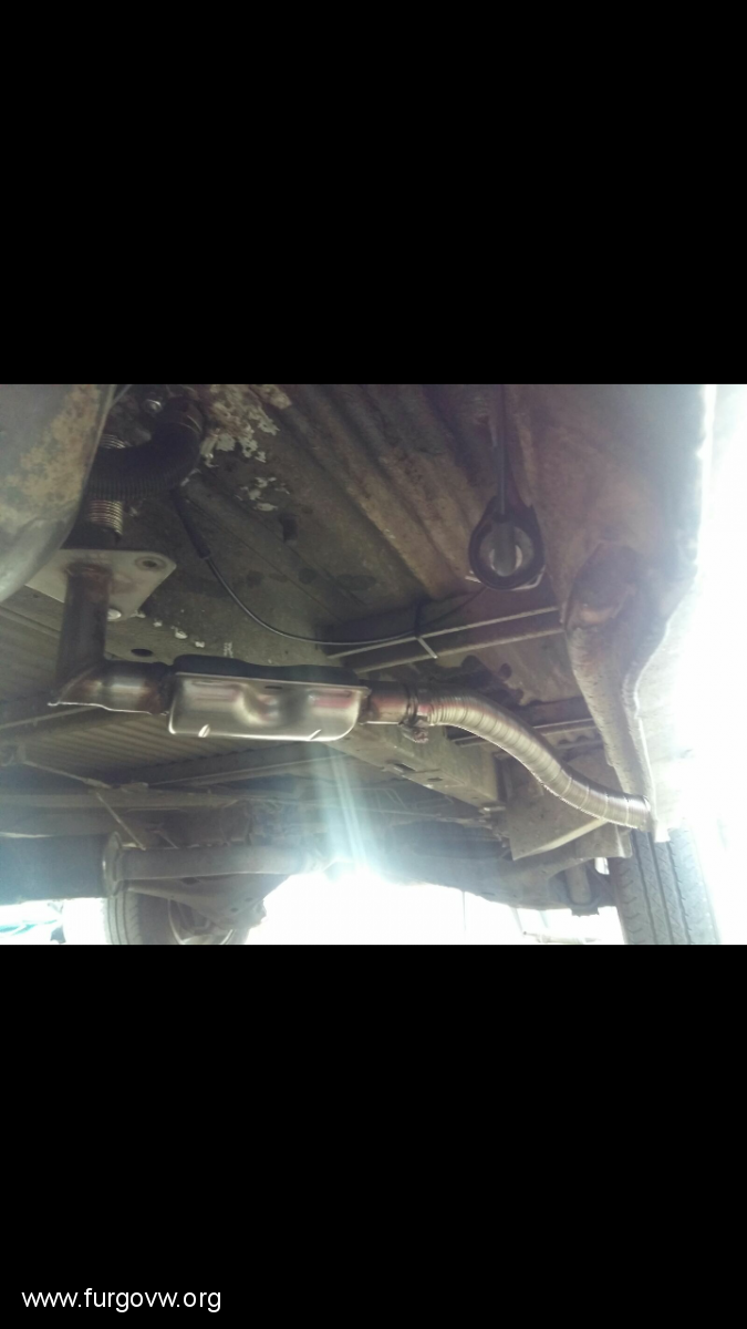

Estas son las fotos de cuando la intale.

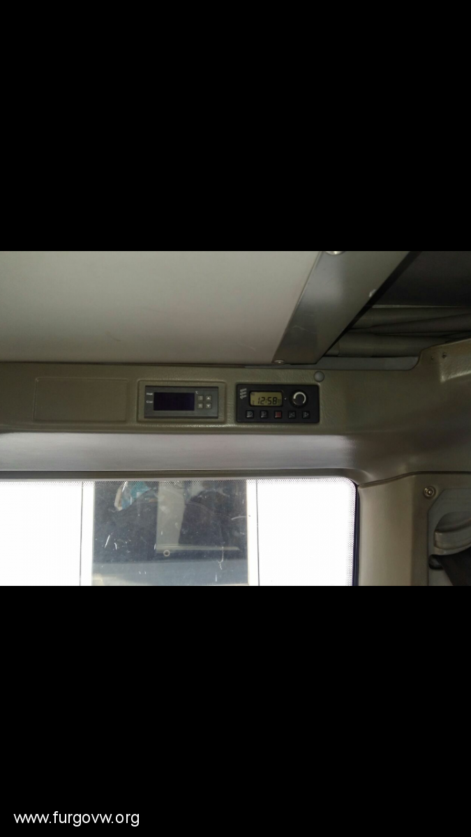

Luego le puse un trozo de chapa por arriba y un difusor orientable ,también tape por abajo con una chapa y le puse un termostato digital aparte de su programador y quedo de lujo.
Espero que te ayude.

Enorme chivi79! Es exactamente lo que buscaba! Para colocar los mandos es mucho lio? Me refiero a desmontar guarnecidos y tal..
Mil gracias!
chivi79
Cita de: alekocamper en Diciembre 07, 2016, 21:24:06 pm
Mil gracias!
De nada .no es muy difícil quitar guarnecidos.pero vete con cuidado y despacito porque si los fuerzas cascan.
Para quitar el de detrás de la puerta tendrás que quitar el tornillo inferior del cinturón de seguridad.
Y para el de detrás de la cocina.creo recordar que tienes que quitar unos tornillos que hay en las guías de las cortinas.así como todos los tornillos que veas.
Te recomiendo que midas bien el hueco para poner la calefa ya que entra muy justita.y puede pegar en la vigueta inferior de la furgo .yo hice el agujero desde abajo para ajustarla a tope.
