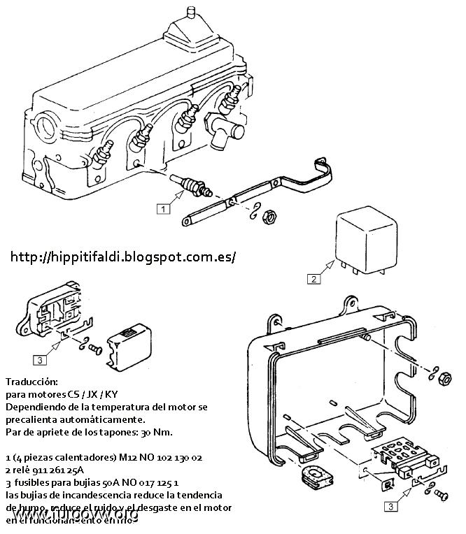

Hola, para comprobar los calentadores, saca el puente de unión. Con el polímetro tiene que dar unos 0 o 1 homios. Si no tienes polímetro, cojes un cable desde el positivo de la batería y tocas la cabeza de calentador (sin el puente), si chispea al rozar, esta OK, si no hace nada KO.
Comprueba también el fusible. (no 3 en la imagen)
En el dibujo puedes ver las referencias.

Hola, susosg, es muy correcto lo que indicas, pero parto de la base que el compañero no tiene nociones de mecanica y le puede dar descarga, yo tambien los comprobaria como tu indicas ya que es la manera tecnica de hacerlo pero tiene que tener nociones o se hara daño o quiza haga corto sin querer... Aunque estas en lo cierto, yo lo haria de la otra manera ya que en diez años no los ha cambiado o no lo ha dicho y probando asi tambien sales de dudas sin riesgo alguno.. Pero es la manera mas tecnica sin duda...
Jabellanita
Ostras!!! muchas gracias por el plano Susosg.... pero no me atrevo, desmontar algunas cosas se, pero luego al montarlo  siempre me sobran piezas jejeje. Como no son muy caros y en 10 años ni los toqué, creo que los cambiaré.
