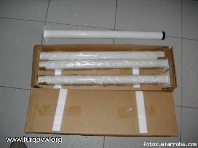

como puedo cortar estas patas pa que me queden bien cortadas y bien de medida
si fueran cuadradas podria marcar la linea de corte con una escuadra y luego meterles radial pero siendo redondas como marco una linea recta perfecta ?.
habia pensado con un cortatubos de fontaneria , pero no me entran en el .

Ochobre lo mejor es con una tronzadora con tope de medida, quedan exactas de longitud y un corte limpio y exacto.
Algo casero, marca la distancia en barios puntos crea un circulo con algo cilíndrico que entre en la pata y marca en redondo. Con un tope de carpintería esos que son un ángulo para apoyarse y cortar recto o a inglete, coge la segueta y manos a la obra.
Cualquier taller que tengas cerca de cerrajería, seguro que se brindan a cortártelas

para q queden bien necesitaras buenas herramientas, cualquier cerrajero o similar te las cortaran encantados, sino en algunos leroy merlin tienen herramientas en la puerta, pero no se como seran  :P
alcasa
El problema es que tienen que quedar bien iguales de longitud y el corte bien escuadrado, eso solo se consigue con una tronzadora como ya te han dicho, yo las llevaria a cualquier almacen de hierros que vendan perfiles que al tener la maquina , les va a llevar menos de 5 minutos y asi seguro que queda bien y la mesa no "bailará"

Cortalo con una radial y sino te atreves, con una sierra de hierro y no tendría que irse la medida, q 1 ó 2mm no se notan y como la lleves a un taller te va a salir más caro el golpe que el coscorrón  .meparto .meparto
Y tienes cortatubos de fontanería que te dan de sobra para marcar por donde tienes que cortar con la sierra

Puedes cojer una cartulina y a modo de plantilla la rodeas en el tubo y la marcas con un rotulador y ya te queda una linea perfecta. Despues con la sierra y un poco de cuidado te sale el corte recto.
