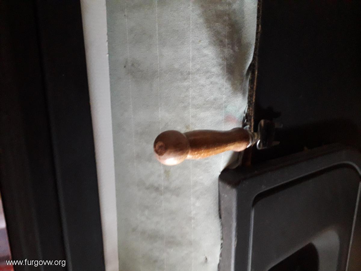

RobertoUgao
Diciembre 26, 2018, 12:02:13 pm #5 Ultima modificación: Diciembre 26, 2018, 12:25:27 pm por RobertoUgao
Cita de: jumeware en Diciembre 25, 2018, 23:44:39 pm
Hola, me vendría genial esa imagen, estoy instalando aislante....
Gracias!!
jaja, esto tiene 6-8 años.... Buenolas grapas, del pnel se sacan con un tenedor d 2 puntas, o la punta d un destornillador. el tapizado plastico,  bajo el pestillo, con un destornillador, o navaja, haciendo palanca sale y se va desmontando .panico
