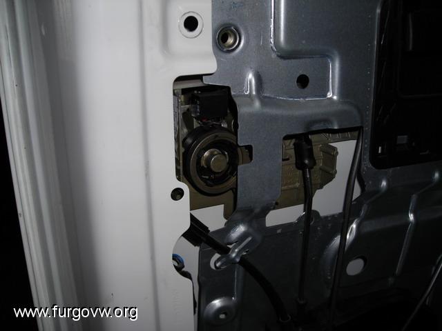

Como no me quedaba tranquilo, pense ponerle un cerrojo interior pero seria un engorro andar abriendo y cerrando desde dentro y ademas al forzar el bombin se abren todas las puertas asi que al final he encontrao una muy buena solucion.
Anular los elementos mecanicos y electronicos que acciona el bombin.

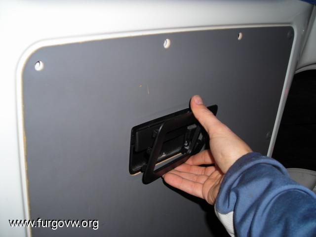

Primero quitamos el panel

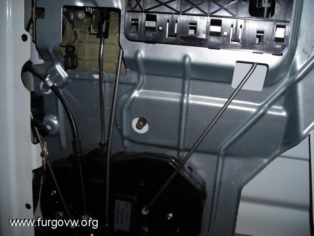

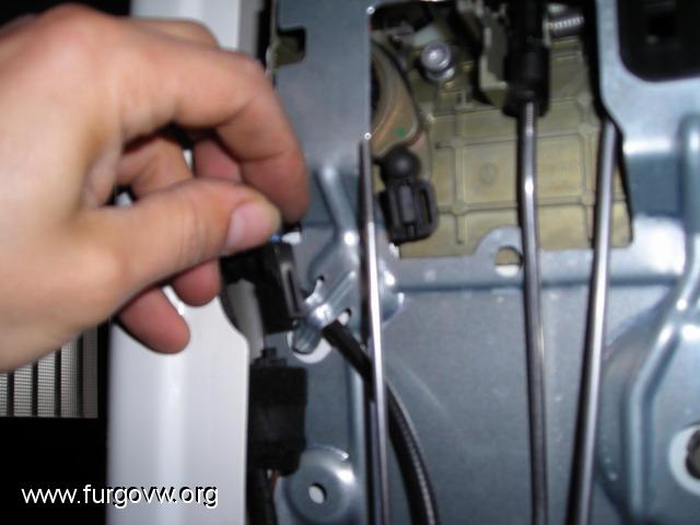

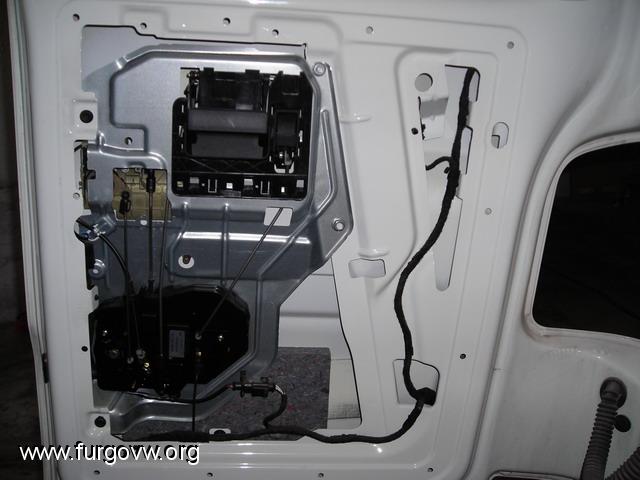

Desconectamos la varilla que va enganchada al bombin y un conector pequeñito que es el que hace que se abran todas las puertas con unos pulsadores que hay encima del bombin.
Ahora cogemos la varilla y el conector y los atamos con alambre al lado para que no molesten a los demas elementos del cierre.
Y como podeis comprobar en la siguiente imagen al darle vueltas al bombin este no hace nada, ni acciona las demas puertas y ni siquiera abre el porton.
Este ya solo se puede abrir o bien cuando abres con la llave en la puerta del conductor (se abren todas) o bien con el mando a distancia (tambien se abren todas).

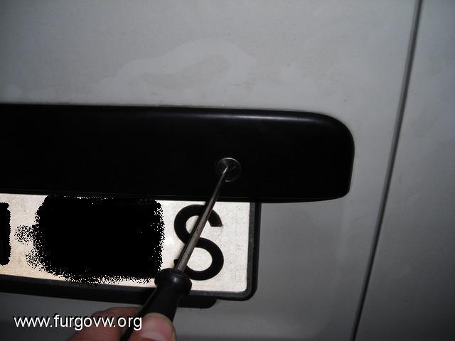

Pa tol que tenga una T5 tanto con porton como con puerta trasera RECOMIENDO ANULAR BOMBIN TRASERO pues es facilisimo abrir la fragoneta con un simple destornillador.
En el modelo de porton las fotos no coincidiran completamente pero la idea es la misma, anular los pequeños pulsadores de encima del bombin y la barilla que acciona la apertura.
